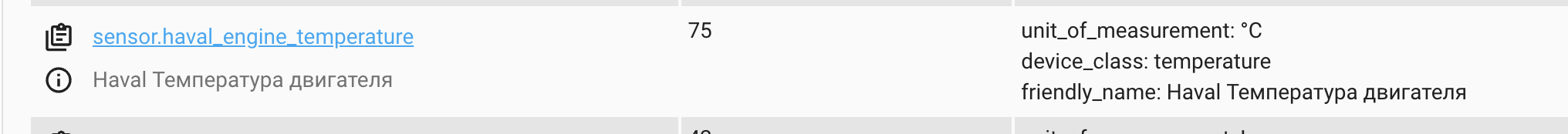

Поставил на Home Assistant плагины тянущие погоду и состояние автомобиля.
Каким образом можно получить из Home Assistant в WB для последующей отрисовки на SVG панели?

HA MQTT настроен на WB MQTT . отдельного нет. и в нем я не вижу никаких данных от HA. где он их хранит?

вопрос именно в обратной связи из Home Asistant
то есть получить из Home Asistant в Wiren Board те данные которые он берет из многочисленных плагинов.
