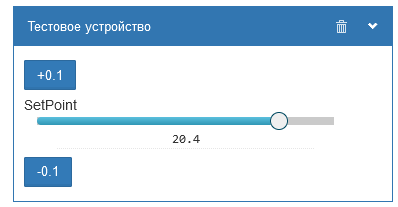

Спасибо за разъяснение.
Бегунком регулировать у меня регулировать не вышло.
Могу предложить для более точной подстройки использовать вариант с добавлением к значению нужного значения в десятых.

Загрузка: изображение.png(1)…
