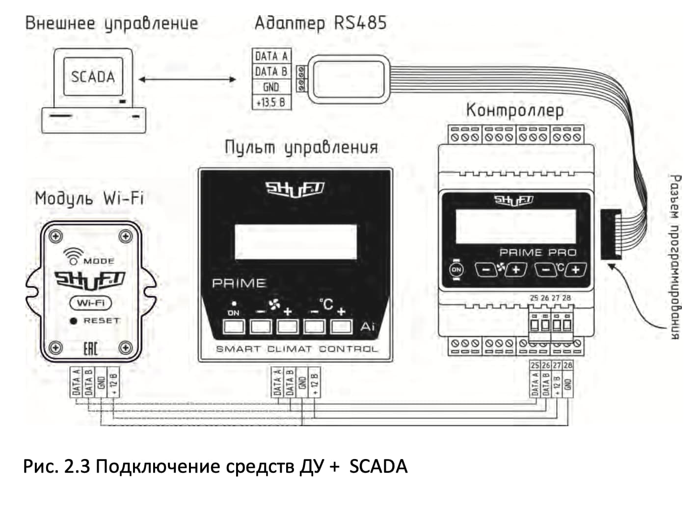

Нужно запросить документацию у производителя, если верить схеме подключения, то вариантов несколько:
  • 1: Купить Wi-Fi свисток, подключить его, посмотреть подключиться к RS485 и послушать какие регистры опрашивает автоматика.
  • 2: Так же подключиться к шине RS485 и послушать что автоматика спрашивает у пульта и как к нему обращается. Зачем подключить контроллер, перевести порт в режим Slave и Притворится пультом
  • 3: Судя по схеме есть еще внешний переходник (вставляется в разьем программирования) с возможностью подключения к внешним системам диспетчеризации. Я бы смотрел в эту сторону.

Судя по
нужо запросить только таблицу регистров.

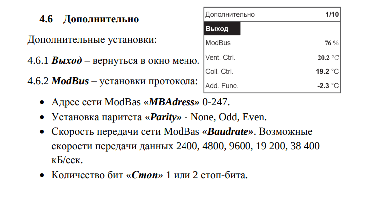

у меня тоже приточка shuft только модель nova-300, у меня в документации которая шла в коробке распечатаны карта регистров, и тоже сходу не получилось найти как подключать по modbus. Я сейчас как раз строю себе вентиляцию, запускать конечно не скоро буду, но буду точно подключать к wirenboard и писать свой шаблон для shuft nova-300

инструкция в интернет полно
она такая ж как и у меня
например вот
