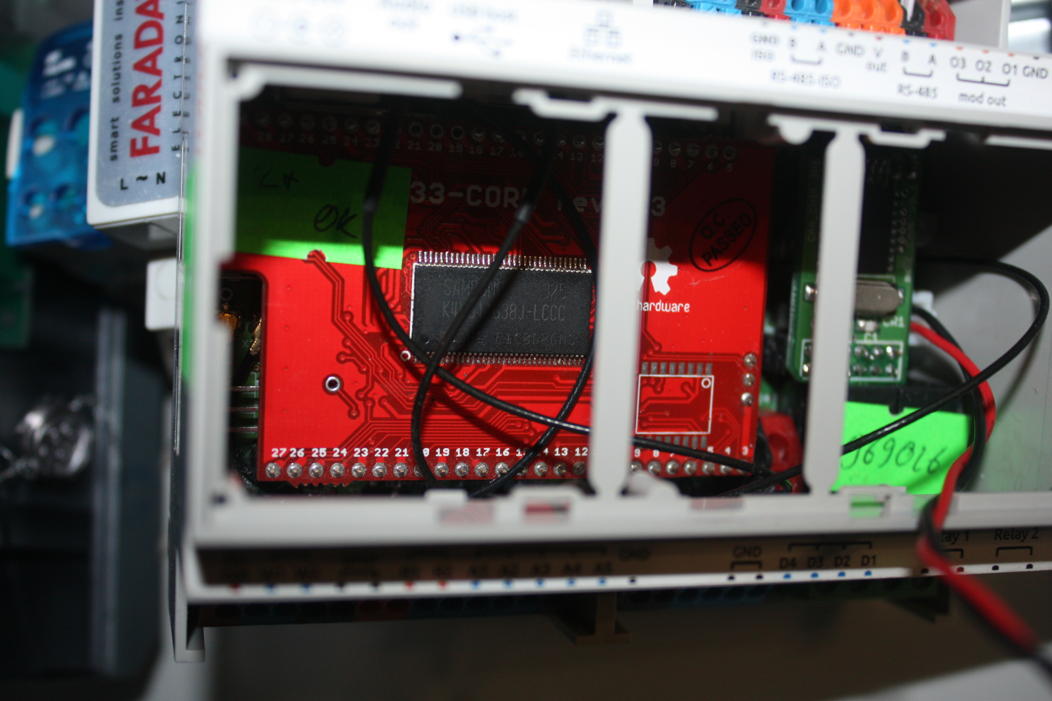

hynix или alliance - это зависит от типа памяти, которая стоит в вашем экземпляре. Чтобы узнать, можете сказать серийник или посмотреть, что написано на чипе памяти (снять верхнюю крышку, такой большой прямоугольный на красной плате).

Какой образ использовать для данного серийного номера и данной микросхемы?
номер 969026.
hylix для самсунга,сам проверил
да, всё так
