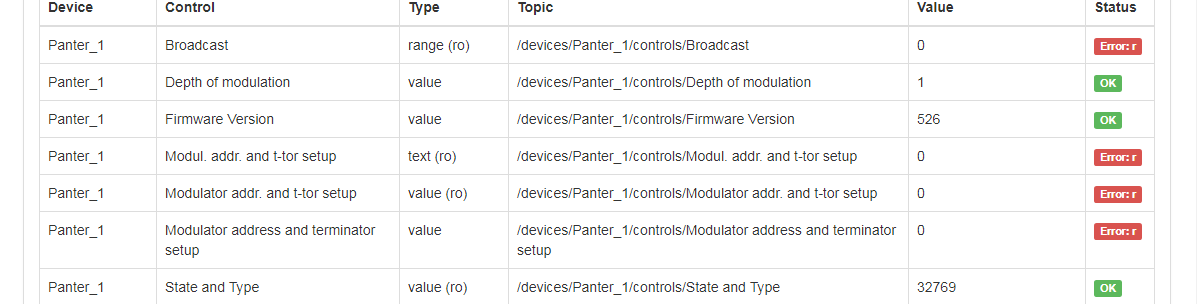

регистр “Broadcast”
на странице “Settings”
Это, вероятно, у вас от какого-то шаблона предыдущей редакции осталось. В поле Type должно быть range, без (ro).
Иллюстрируйте, пожалуйста, проблемы скриншотами, так будет проще разбираться.
откуда берется (ro) для broadcast понять не могу
Хотел уточнить, вы пробовали удалять устройство, удалять все MQTT-топики, с ним связанные, и снова его добавлять, на основе исправленного шаблона?
Если да, и все равно (ro) остается, пришлите, пожалуйста, текст вашего шаблона (прикрепите к ответу в виде файла).
Да, пробовал

В текущем шаблоне этот контрол (Broadcast) у вас закомментирован. Значит, он остался от устройства, которое было создано с шаблоном, где он был незакомментирован.
Давайте попробуем удалить устройство из уонфигурации, выполнить команду
mqtt-delete-retained '/devices/Panter 1/#'
И добавить устройство заново, с отредактированным шаблоном, где этот контрол включен.
Если ошибка повторится, прикрепите шаблон в виде вложения – просто в тексте сообщения кавычки портятся.
удалил устройство и вновь добавил, картинка в settings
\Простите, опечатался mqtt-delete-retained '/devices/Panter_1/#' с подчеркиванием в имени устройства Panter_1
признака (ro) для Broadcast более нет, но команда 0х10 все равно не формируется!
