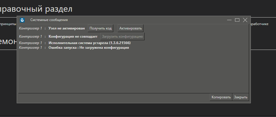

"Время работы демо-режима закончено (опрос устройств отключен)
Узел не активирован
Исполнительная система устарела (1.3.3.15223)
Ошибка запуска : Не загружена конфигурация"
Предлагает обновить, результат
“Исполнительная система устарела (1.3.3.15223)
Ошибка загрузки файла new\aggregation.so узла: Ошибка_при_создании_файла_CONFIG_NEW”

При выполнении apt update && apt upgrade вышли ошибки.
Но MS4D уже перестала жаловаться на устарелость.
Поскольку я с линуксом на Вы. решил просто переустановить
apt remove mplc4-wirenboard7
apt install mplc4-wirenboard7
Это помогло.
В принципе при любой непонятной ситуации удаляем все и еще в добавок контроллер на заводские и потом apt update&&apt upgrade ))). Важно если вы только что поставили систему мс4гг и не разу туда ни чего не заливали. То сначало нужно в среде разработке нажать не на крайнию левую кнопочу загрузить и подключить, а по середине, подключить без загрузки. Потом у вас появиться окно что лицензии нет, програма не та и может быть среда. Так вот сначала обновляем среду. Ждем что все обновилось потом проект. А вот если уже проект есть и вы перешли на новыую среду и проект на новой срде а в плк на старой. То сначала проект а потом среду обнавляем. Если что не так то сносим мс4ггг и как до этого
