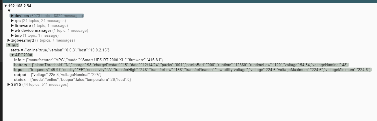

С совершенно отвратительными бубнами заставил работать:
NUT + поделку с GitHub nut2mqtt. В итоге получил сообщения в MQTT:

Вуаля, получаем связь:
