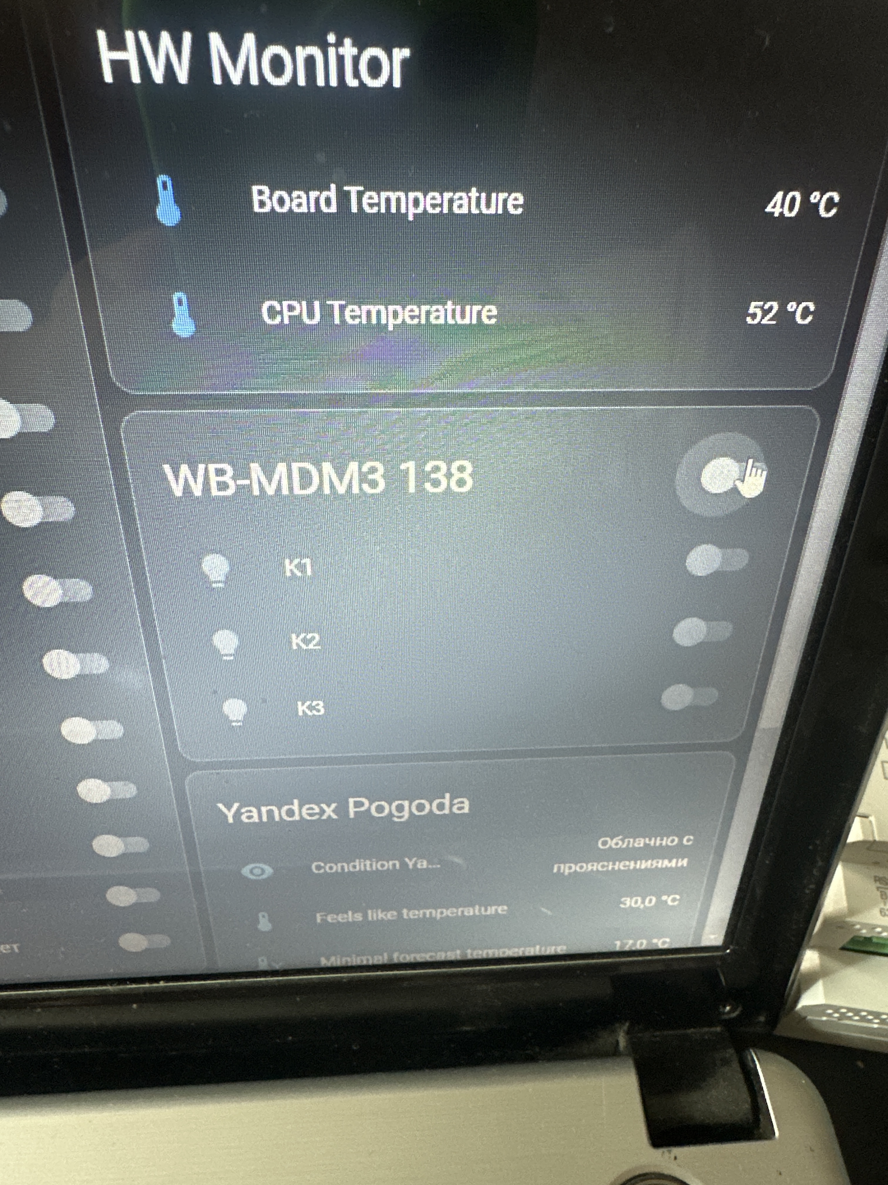

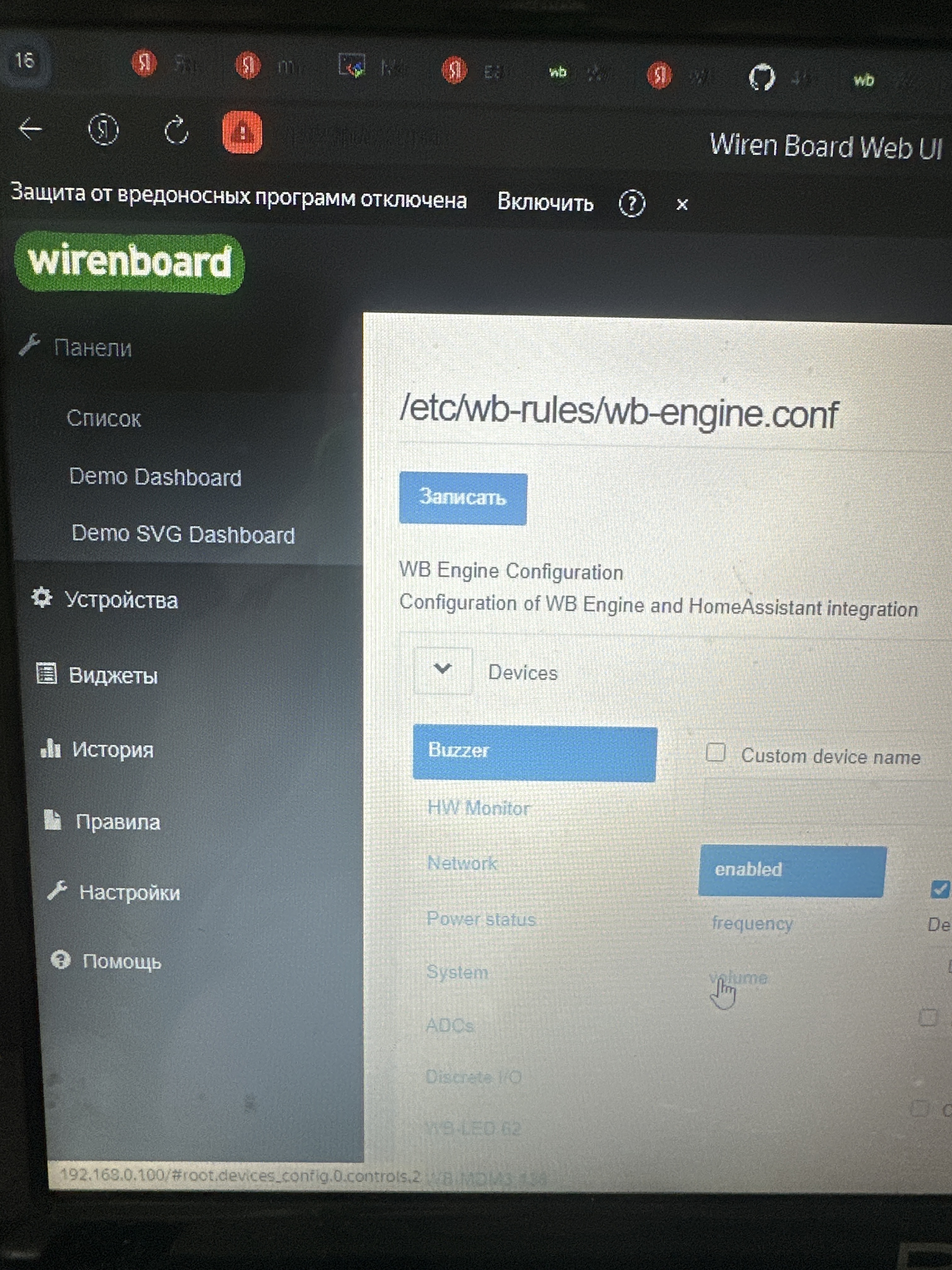

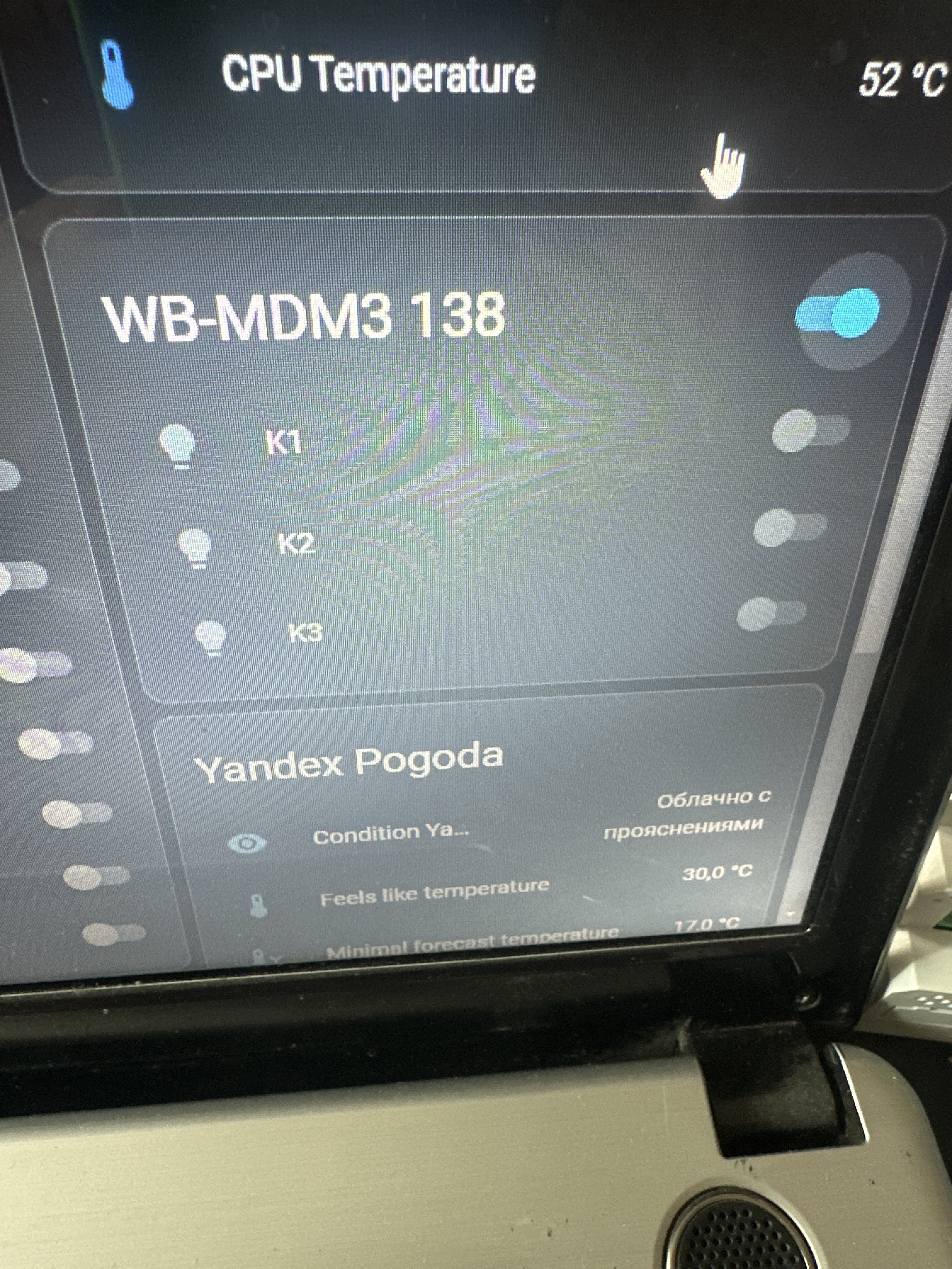

После отключения питания WB 8, после загрузки в HA не доступны устройства по mqtt. Вновь становятся доступны устройства когда нажимаешь записать . См. Фото.
Подскажите как сделать так что бы после перезагрузки все было в автономном режиме. Загрузилось и сразу доступно.
