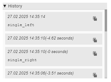

Рекомендую подписаться на топик данного устройства и проверить, какие данные приходят при нажатии клавиши. После этого можно настроить реакцию на изменения в топике.
Например, жмём один раз на левую клавишу, приходит single_left. Жмём ещё раз - в этот же самый топик приходит то же самое single_left. Между ними нет никакого промежуточного значения, в топике всегда лежит последнее действие. Соответственно, значение топика не меняется в этом случае, а мне нужно выполнять действие при каждом нажатии.

root@wirenboard-AYVDYJBZ:~# mosquitto_sub -t '/devices/0x54ef441000ee5ba5/controls/action' -v
/devices/0x54ef441000ee5ba5/controls/action single_right
/devices/0x54ef441000ee5ba5/controls/action single_left
/devices/0x54ef441000ee5ba5/controls/action (null)
