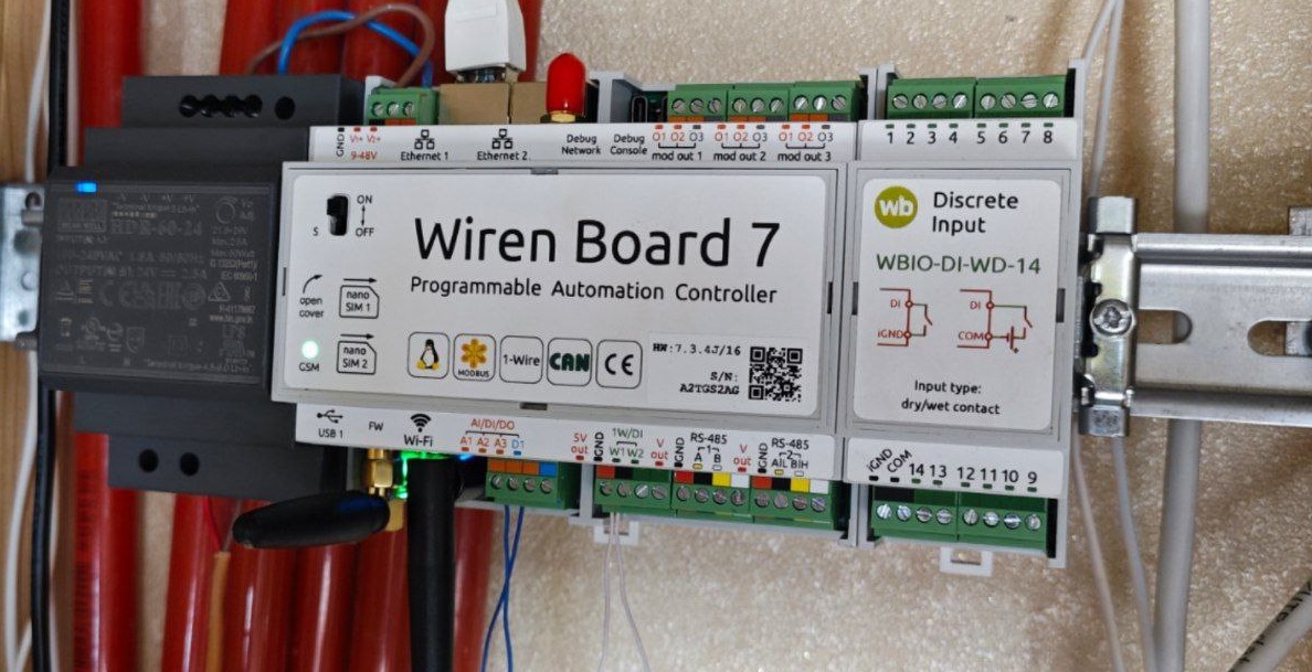

сегодня я уже даже фиксаторы на дин рейку посадил с двух сторон - результата нет
Пришлите фото установки модуля.

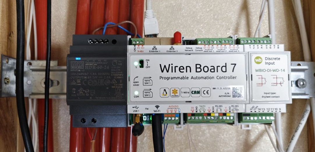

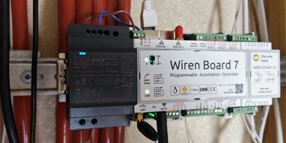

вот
