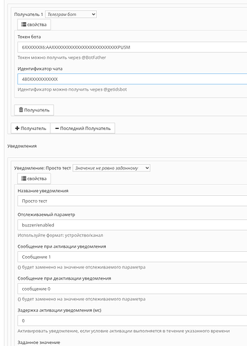

Настраиваю (для проверки)
Вижу в логе
Screenshot_20250729_131243
Получаю
Screenshot_20250729_131147
Аналогично из правил:

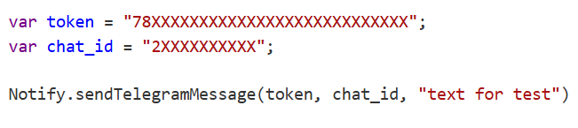

А если как в документации - с двойными кавычками? :wink:
var token = "78XXXXXXXXXXXXXXXXXXXXXXXXXXX";
var chat_id = "2XXXXXXXXXX";
Notify.sendTelegramMessage(token, chat_id, "text for test")
В данном случае нет разницы - строка.
Явно ошибка в параметрах.
А всё же разница есть. chatId, похоже, не текст:
var token = "78XXXXXXXXXXXXXXXXXXXXXXXXXXXXXXX";
var chat_id = '20XXXXXXXXXXX';
Notify.sendTelegramMessage(token, chat_id, "text for proof")
var token = "78XXXXXXXXXXXXXXXXXXXXXXXXXXXXXXXX";
var chat_id = 200000000000;
Notify.sendTelegramMessage(token, chat_id, "text for proof #2")
Проверил, и так и этак работает.
chat_id с двойными кавычками у меня не работает - [wb-rules] ERROR: [rule error] error sending telegram message to chat_id: 404 Not Found
Без кавычек и с одинарными - всё Ok.
