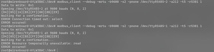

Что может обозначать эта ошибка?
Высоковероятно порт занят сервисом wb-mqtt-serial.
