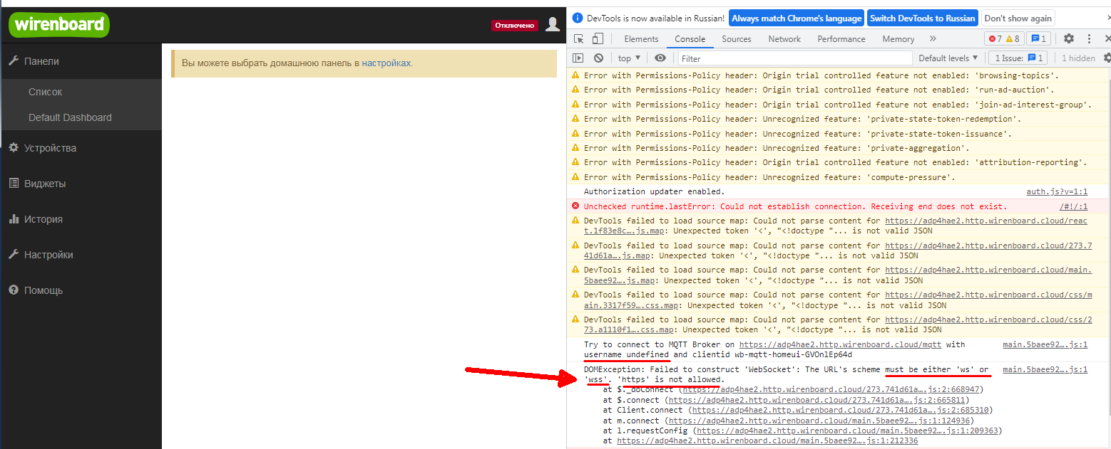

Не удалось создать MQTT соединение (testing)

Удалось войти без ошибки с чистого (только из коробки) ноутбука Win 11 home, броузерами Edge и свежеустановленным гугл хромом (Версия: 139.0.7258.128 (Официальная сборка) (64 бит)).

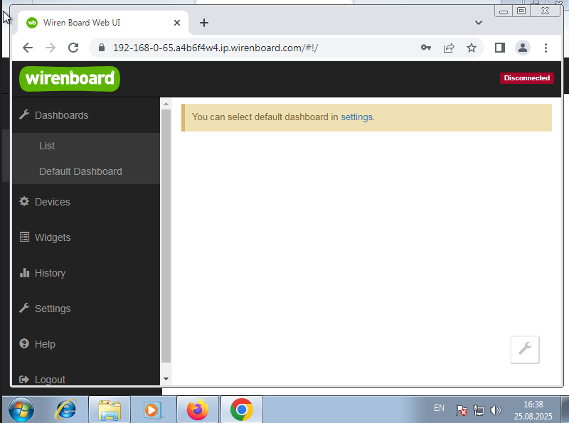

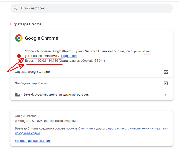

На нескольких разных РС с win7 в броузерах гугл хром(самый свежий из доступных для этой ОС) и яндекс броузер, на смартфоне в броузерах гугл хром, яндекс броузер, встроенный броузер от huawei - проблема сохраняется. Причем как локально (находясь в той же сети что и контроллер) так и через облако.
Пока вижу, что проблема, возможно, в несовместимости используемого решения на контроллере с некоторыми броузерами/ОС.
Есть ли у вас возможность проверить доступность контроллера (через облако) на РС с ОС win7 в броузере гугл хром?

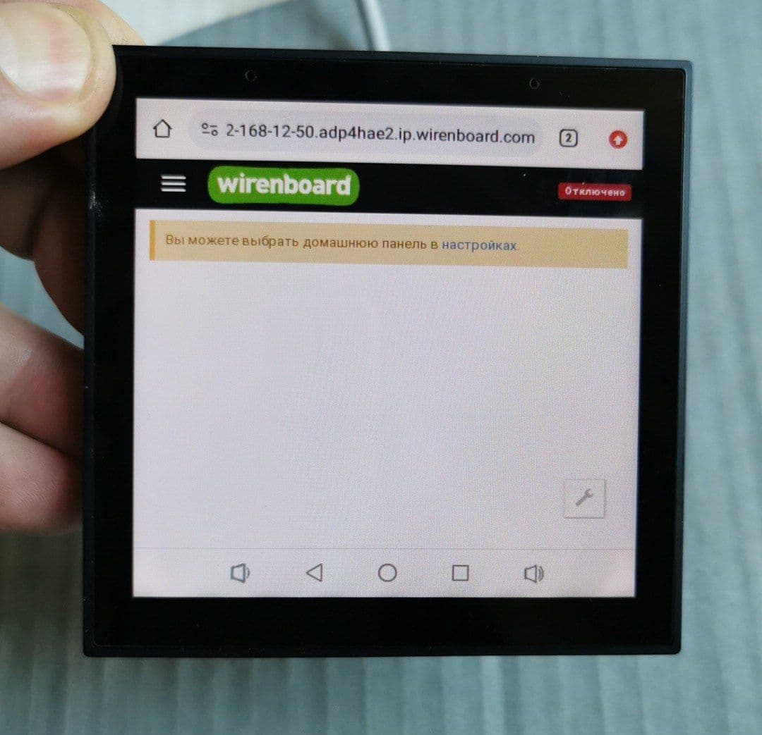

У меня еще есть штук 8 приобретенных у вас YC-SM06E и где-то у меня должна быть одна или две 8 дюймовых панели YC-SM08P
Попробую подключиться к контроллеру через них.
К сожалению и этот вариант не работает.

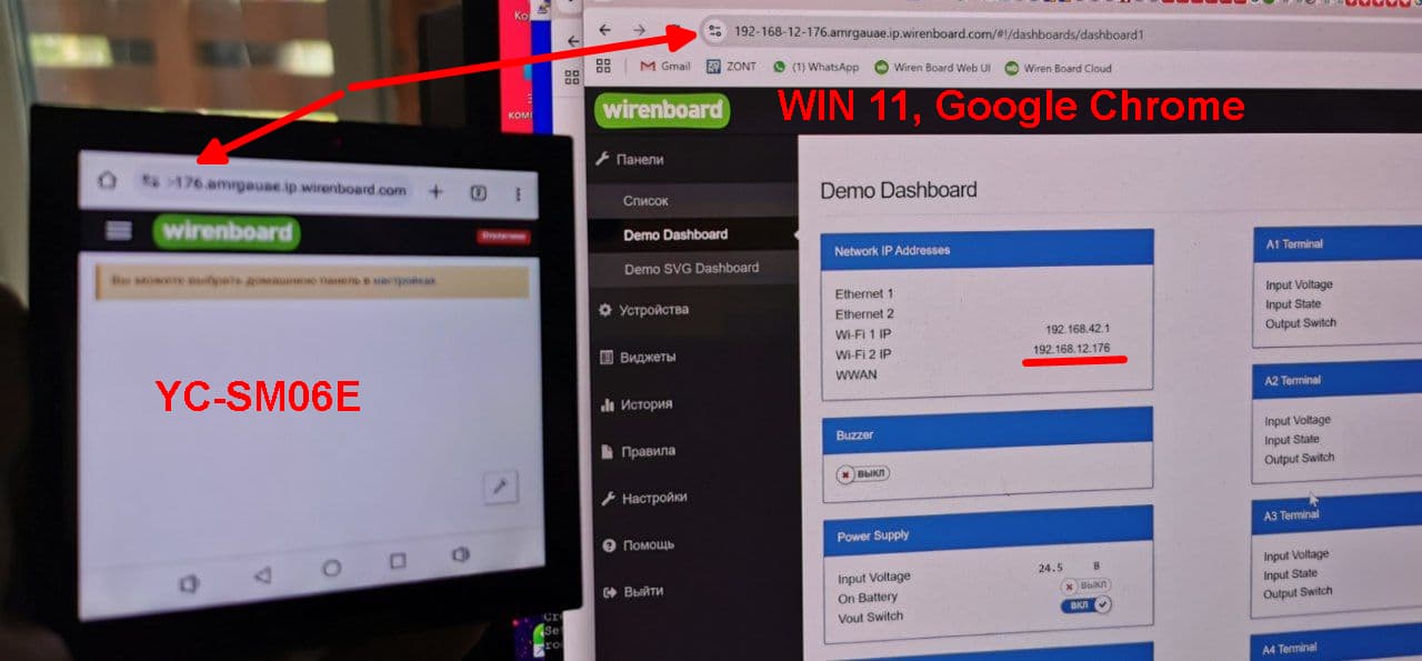

Ошибку доступа наблюдаю (доступ есть только с win 11)

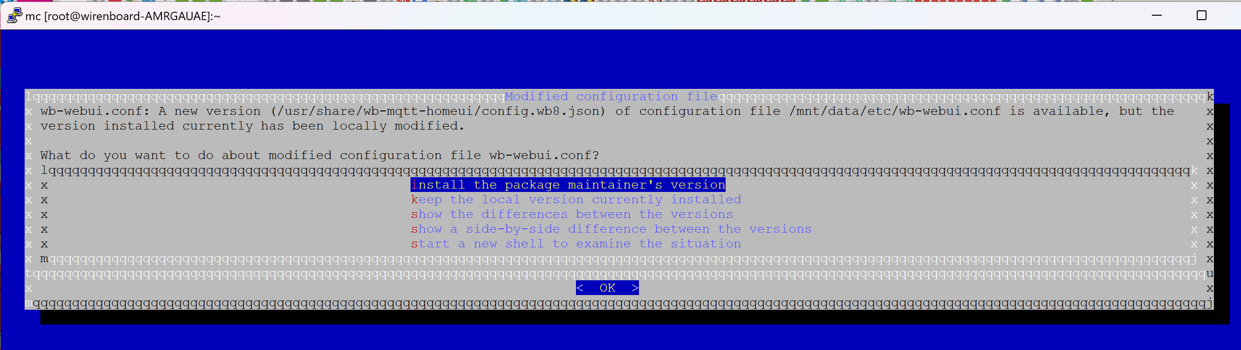

Обновился apt update && apt upgrade при обновлении выбрал настройки webui
Т.е. исключил на всякий случай портирование “старых” настроек…
Проблемы с доступом наблюдаю (HMI панель, с PC под OS WIN 7, со смартфона).
С РС под OS WIN 11, google chrome - доступ есть.

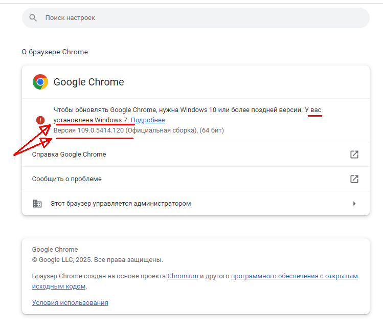

По сути, думаю у вас получится воспроизвести проблему на Win7 и броузере Google Chrome (на последней из доступных для этой ОС сборке броузера)
Проводил серию экспериментов итогом которых стало ясно, что проблема, описанная выше, создается на уровне используемого броузера. Причем не важно, какой вид доступа к контроллеру - через локальную сеть или через облако.
Это относится и “большим” броузерам (под ОС Windows) и броузерам на смартфонах.
В частности, на HMI панелях (броузер “из коробки”) броузер вызывает указанную выше проблему.
На свежих броузерах (доступны в новых ОС) эта проблема не воспроизводится.
Удалось стабильно воспроизвести проблему. Передаю её в работу разработчикам и буду ждать обратной связи. Как только появится информация — сразу сообщу вам.

Да, смог собрать стенд у себя на семерке что бы воспроизвести

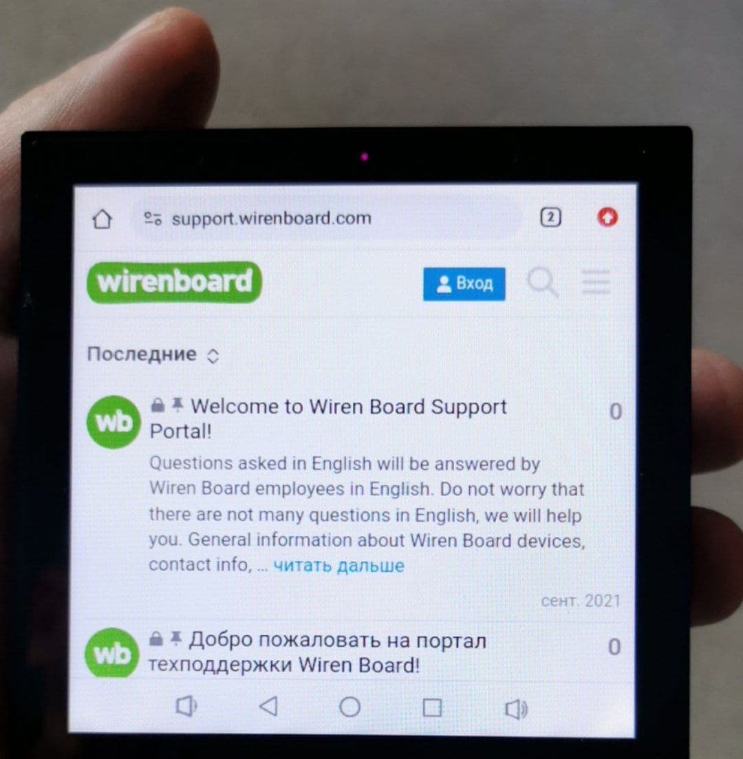

Можете, пожалуйста, уточнить, какая версия браузера установлена на 4-дюймовой панели?
