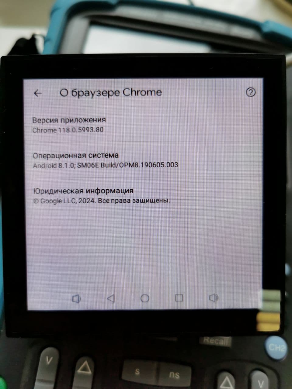

Не удалось создать MQTT соединение (testing)
Chrome version 118.0.5993.80
OS Android 8.1.0
Это на тех, что куплены у вас.

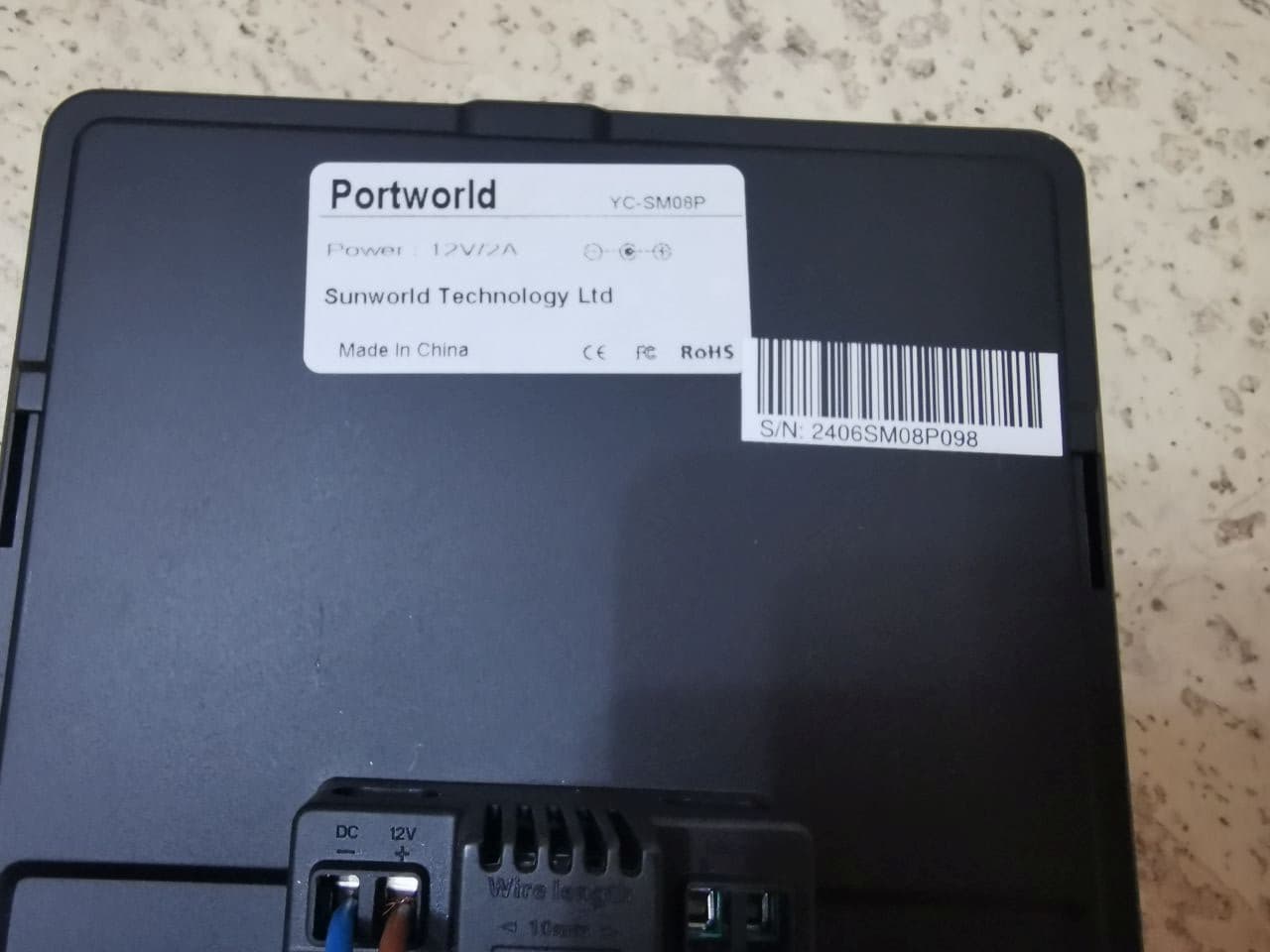

Проверил на 8" панельке, YC-SM08P (тоже брал у вас) - проблема наблюдается.

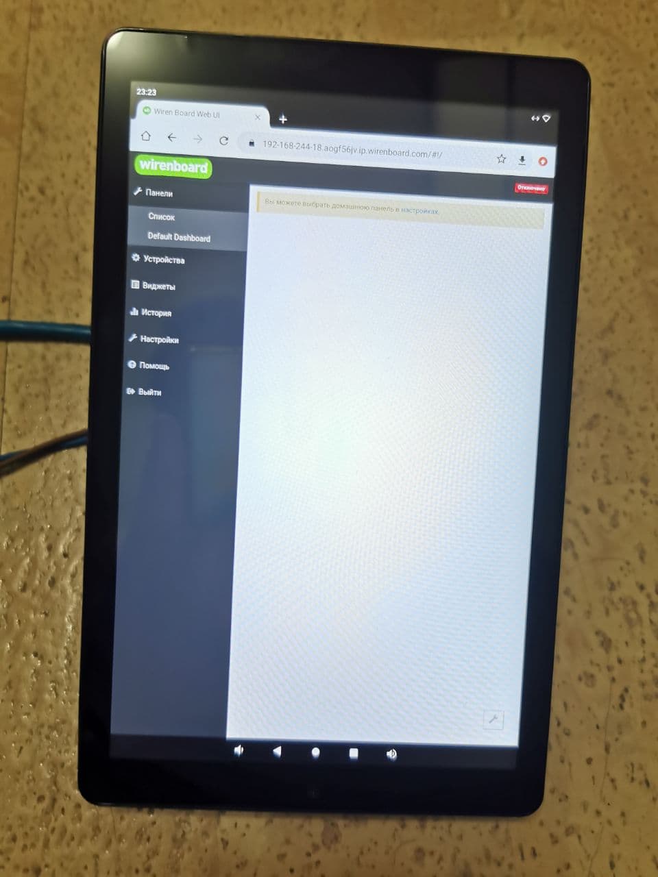

Обновил один из контроллеров - AOGF56JV.
Web интерфейс успешно открылся (как из локальной сети так и через облако) на Win7 в Хроме, и также в HMI панельке YC-SM06E.
