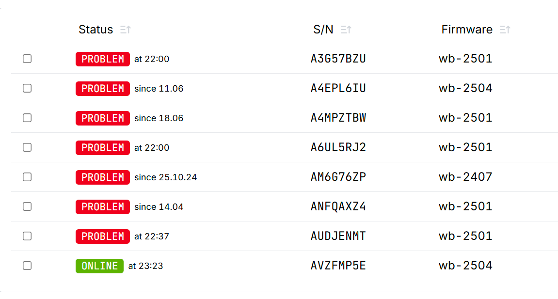

Просто периодически выпадают и снова появляются. Вообще не понятно с чем связано, фазой луны, магнитными бурями или еще чем. Связь мегафон, везде проверялась, на силу сигнала. Иногда вообще только перезагрузка помогает
Добрый день
Придется ездить, собирать. Картина на сейчас

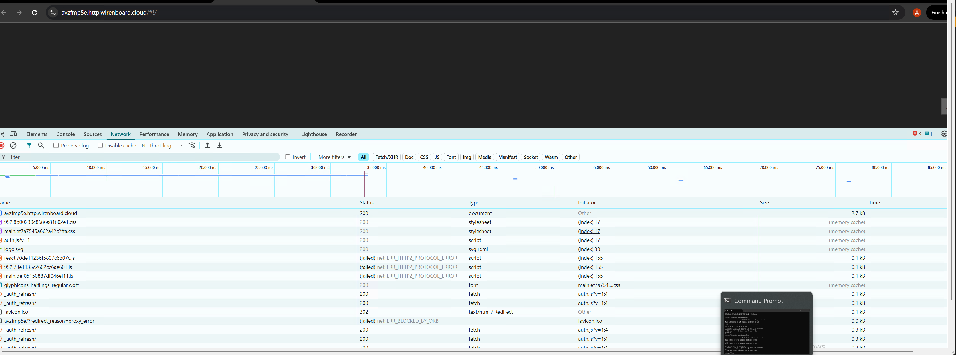

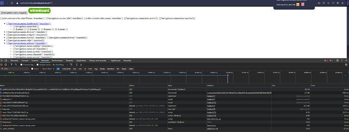

Один подняли, аааа нет. avzfmp5e показан онлайн, но панель не открывает
Вот такая дребедень. ВПНна нет, провайдер мск. Браузер с почищенной в 0 историей
Другой комп, другой провайдер, другой браузер

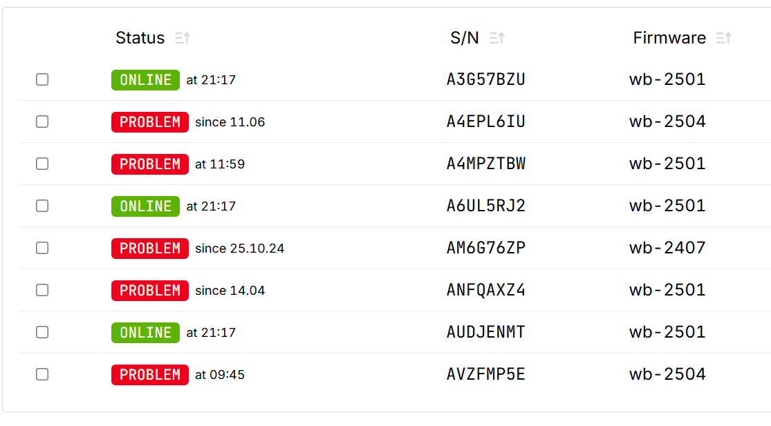

Только доехали. Контроллеры стоят удаленно. Включаем по одному.
diag_output_A4EPL6IU_2025-06-21-14.10.00.zip (475.8 KB)
еще один
(346.3 KB)
AVZFMP5E снова отвалился
