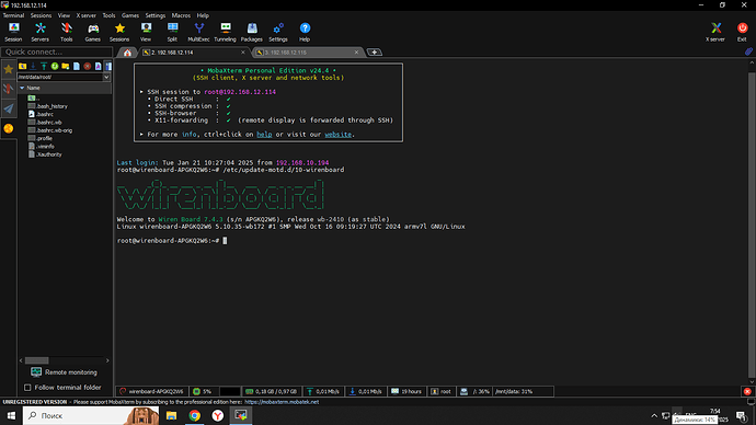

команда : /etc/update-motd.d/10-wirenboard привела только к показу частичной информации
команда /etc/update-motd.d/20-wirenboard-sysinfo выводит остальную информацию
просто интересно почему при запуске перестало это все выводить
