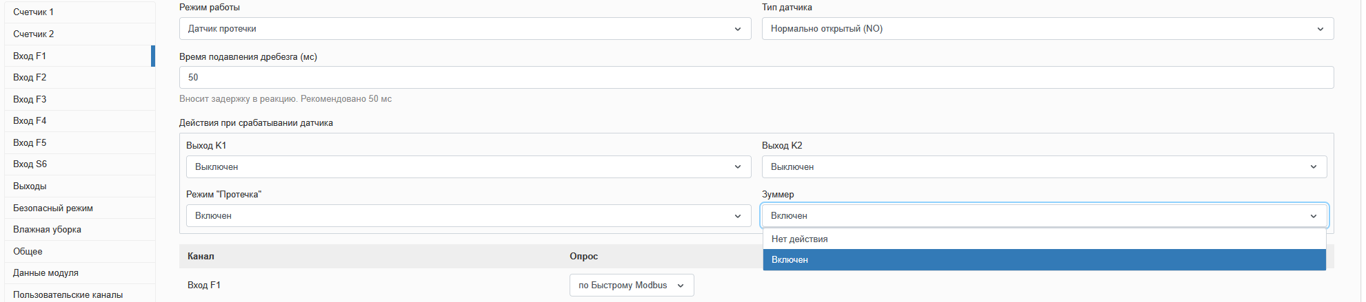

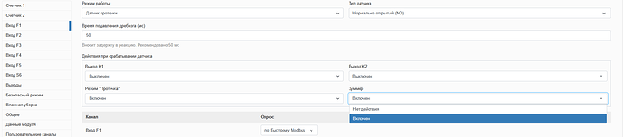

Как выключить включение зуммера при однократном коротком нажатии кнопки К1 или К2?
Раньше кнопки просто переключали состояние кранов, но сейчас однократное нажатие еще и включает зуммер.
Если я верно вас понял, вам необходимо изменить настройку данного входа на значение «Нет действия».
Вы меня не правильно поняли. При однократном (коротком) нажатии на кнопку К1 или К2 привод крана переключается (открыто/закрыто), но при этом включается зуммер. Раньше такого не было.

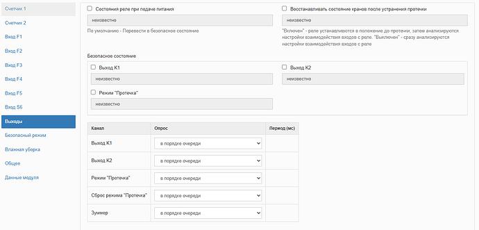

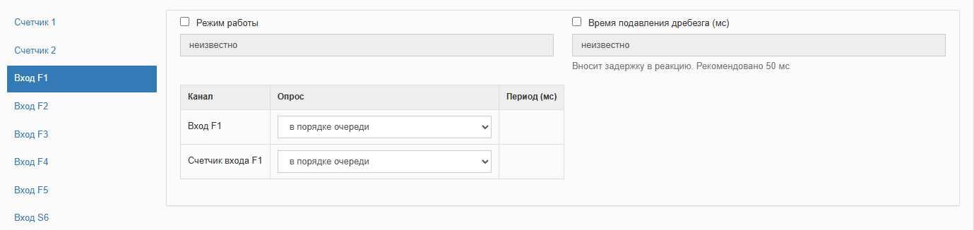

Настройки в модуле не менял (стоят с завода).
Воспроизвести не удалось, попробуйте установить именно значение в веб интерфеййсе, так как если у вас не крайний тестинг, то значения не считываются с устройства, а только устанавливаются с веб интерфейса.
Так же для диагностики проблемы пришлите, пожалуйста, архив с диагностической информацией контроллера. Создание архива описано в документации.
Добрый день. у меня не установлены датчики протечки и я не очень понимаю что мне надо поменять в это случае в веб интерфейсе. Да у меня установлена стабильная версия. я не нашел отдельной строки для отключения зуммера. Зуммер срабатывает не на контроллере, а на модуле.
(328,2 КБ)

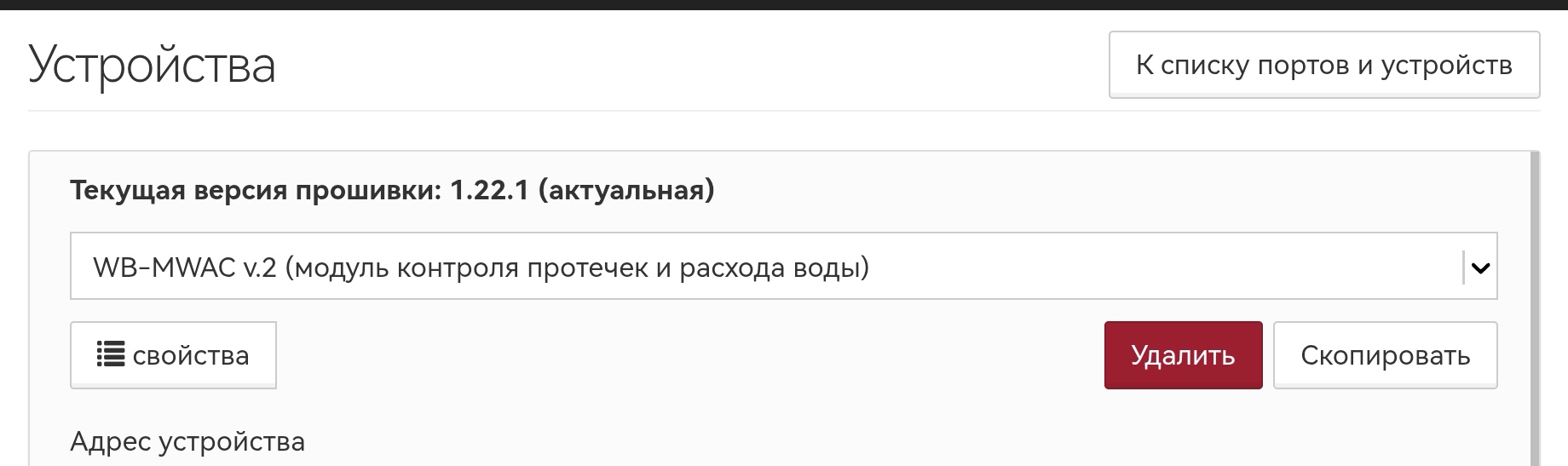

Прошу уточнить какая версия прошивки MWAC сейчас на устройстве?
Так же прошу уточнить нет ли шаблонов или правил которые могут приводить к данному поведению?
Прршивка :
Правил, касающихся зуммера, точно нет.
Добрый день, прошу обновить прошивку, актуальная прошивка на данный момент 1.23
