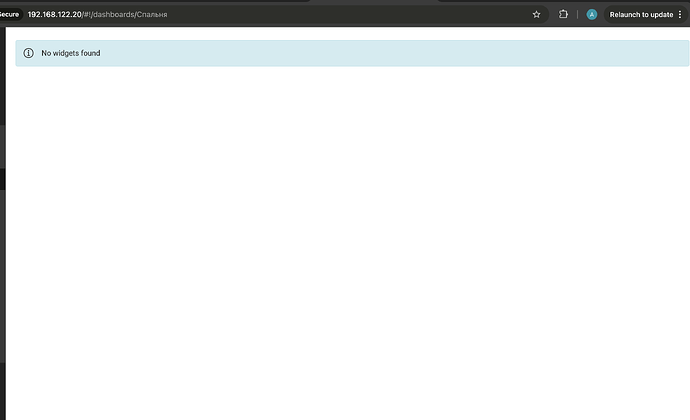

Слетели все dashboards после обновления

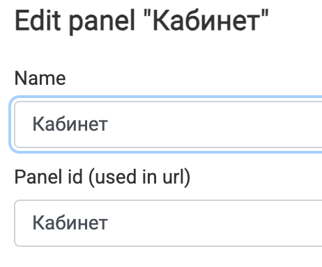

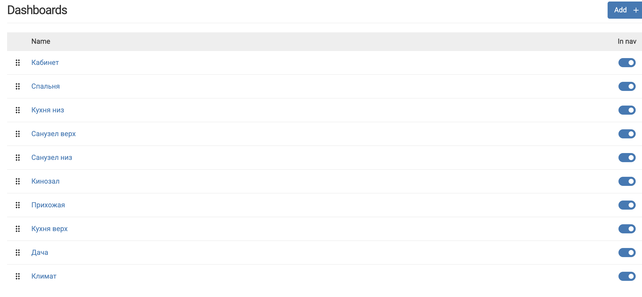

После обновления пакетов слетели все дашборды с ID на русском языке
Что делал:
apt update && apt upgrade
Что получил:

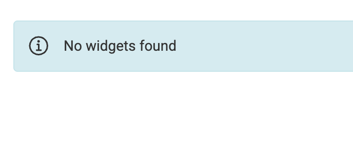

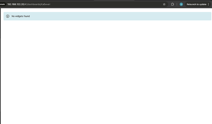

  • Все dashboards, у которых id был указан в кириллице пустые “No widgets found“

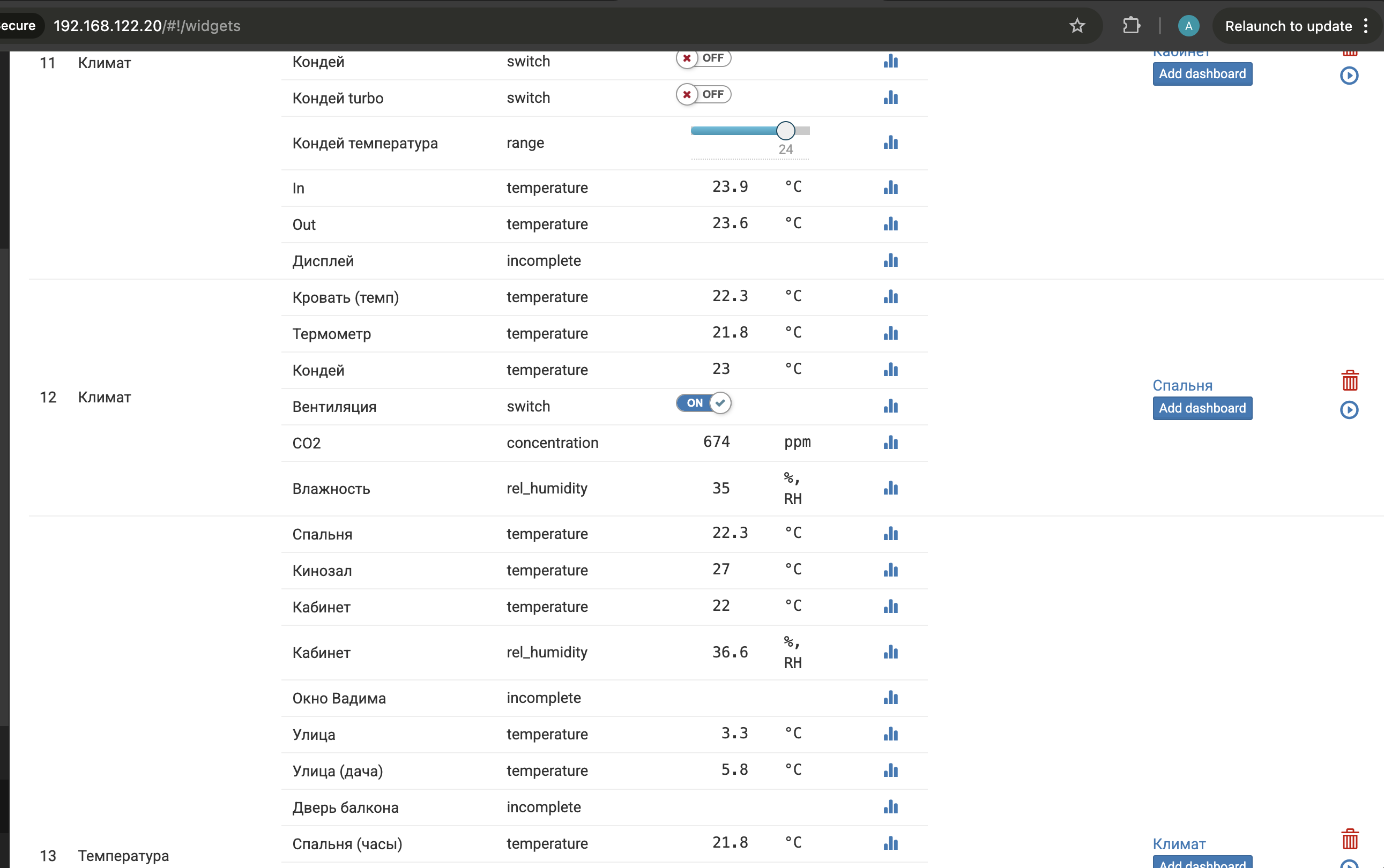

  • При этом, в списке widgets виджеты есть. У них указан нужный dashboard. Есть кнопка добавить, при нажатии выпадает список, в котором нет нужного дашборда

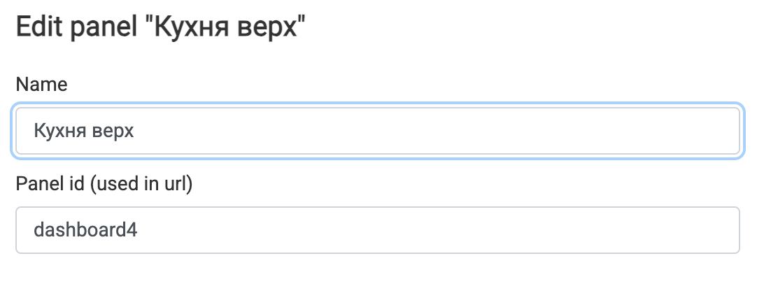

  • Несколько dashboards, у которых были id в латинице выжили
  • Если отредактировать id dashboard (пробовал менять на латиницу), то в списке виджитов при нажатии на добавить он появляется и можно вернуть на место (но очень неохода делать для нескольких десятков виджетов)
Прошу прислать полный скрин окна как выглядит для полноты картыны и для диагностики проблемы пришлите, пожалуйста, архив с диагностической информацией контроллера. Создание архива описано в документации.
