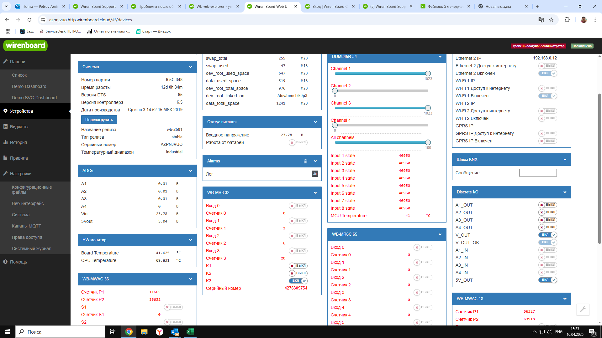

с неделю назад обновил свой wb6, к слову это было первое обновление за 4 года.
после обнавления диммер DDM845R сразу впал в ошибку, остальные контроллеры работали без проблем, спустя неделю половина контроллеров так же впала в ошибку.
Номер партии 6.5C 348
Версия DTS 65
Версия контроллера 6.5
Название релиза wb-2501
Тип релиза stable
Серийный номер AZPNJVUO

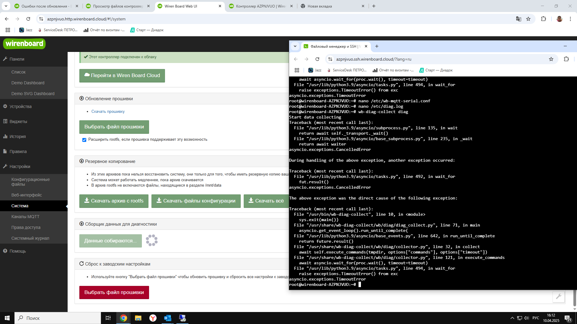

я так понимаю удаленно архив не скачать, только локально можно? черз веб интерфейс не грузится, вернее в постоянной загрузке
Вы можете пригласить support@wirenboard.com в свою организацию в облаке?
И укажите почтовый адрес:
пригласил, жду
Остановил wb-mqtt-serial, собрал архив, запустил обратно.
Нужно некоторое время на анализ данных. Доступ пока больше не нужен.
спасибо, оставлю пока на всякий случай
Я могу провести диагностику на контроллере через облако?
Для этого мне нужно будет временно остановить wb-mqtt-serial.
