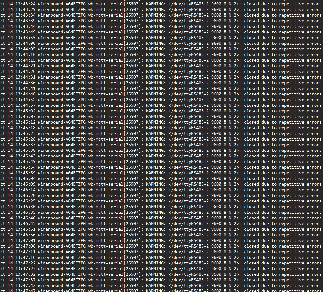

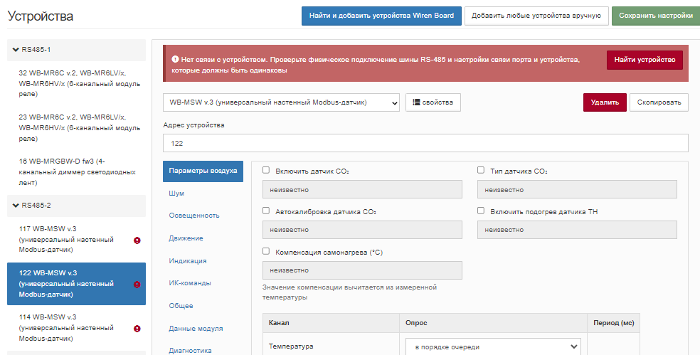

После обновления прошивки, такая же ситуация стала происходить с MSW3 на RS485-2. На этой шине весят только три MSW3. После команды service wb-mqtt-serial stop, все зеленеет, а после start через несколько секунд снова все красное.

Судя по логам у вас ожидаемое поведение что вся шина отключается.
Попробуйте отключать все устройства и добавлять по одному проверяя не отключится ли шина, так вы сможете найти сбойное оборудование. После выявления сбойного оборудования оставьте его одного на шине и снимите повторно диагностический файл.

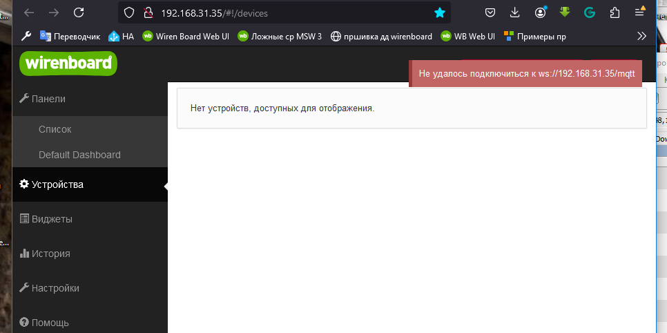

Web UI ведет себя как то странно.
Интерфейс Устройства открывается через раз и подолгу
Спойлер
В новой версии Web UI по другому сделан выбор скорости соединения. Выставил везде одинаково и все стало норм работать.
