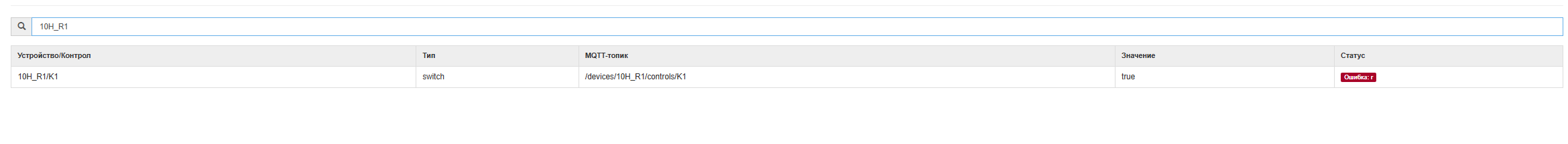

Здравствуйте, перестали сами по себе работать модули, причем разные. От m1w2 - заканчивая WBIO-DO-SSR

Еще заметил такую историю, если я меняю скорость обмена устройства на 9600, а скорость порта все та же 115200 - то устройства не становятся красными. Это именно про те устройства, которые работают
