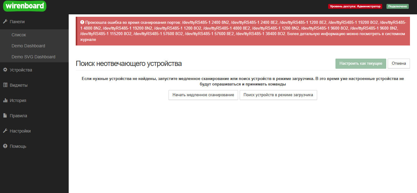

Ещё вчера первый RS-485 работал и показывал соединение с WB-MR6C v.2, а сегодня прихожу и все переменные MR6C горят красным, а при поиске устройства выдаёт ошибку и за подробностями просит заглянуть в журнал.

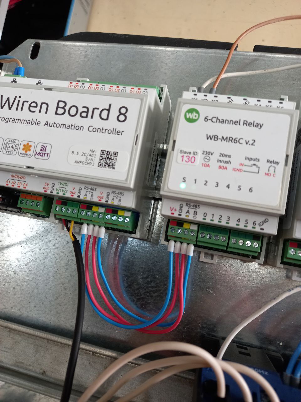

Покажите пожалуйста как выполнена шина, подключенная к порту. Ну и проверьте порт подключив к нему заведомо исправное устройство коротким кабелем. То есть отключите существующую шину и подключите другое устройство.
Да, я его перезапускал, думал, что поможет.
Шина выполнена в таком виде, переставлял на другое устройство - та же ошибка.

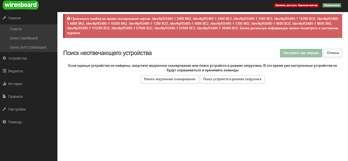

Решил проверить 2 порт. Тоже самое.

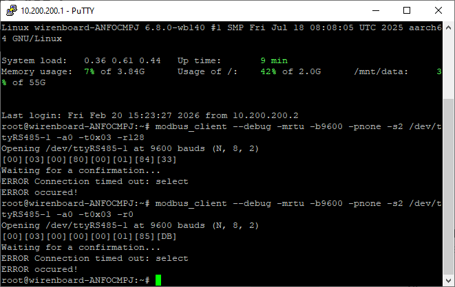

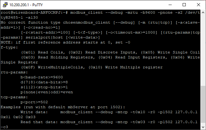

Я не увидел, скорее всего. Что и как проверялось? Лучше подробнее, что выполнялось, какой результат выполнения команд.

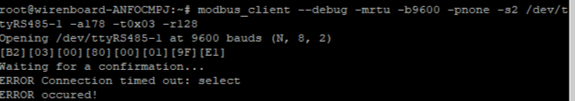

Покажите пожалуйста результат проверки связи с помощью Утилита «modbus_client» — Wiren Board
Вы запрашиваете у устройства с ID 178. А на фото подключен 130. Сейчас другой модуль?
Ну и попробуйте запросить с нулевым ID, -a0. Светодиод модуля мигнет в момент выполнения?
Светодиод и так мигает без этого.
Вот ещё попробовал.
