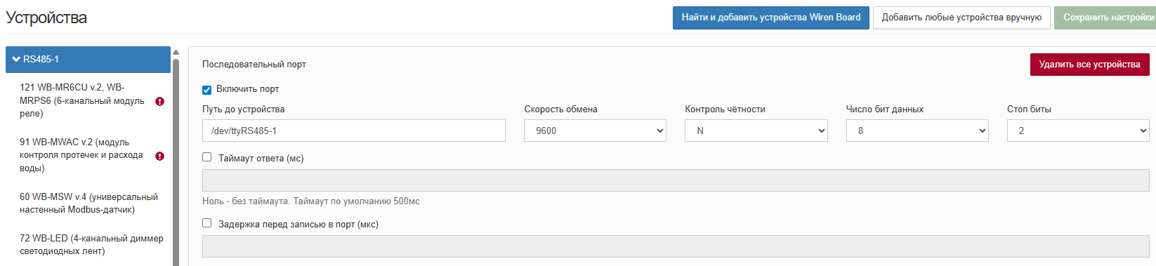

Я его не отключал, и помню что в интерфейсе он включен - скриншот смогу прислать вечером. Кроме того, есть еще наблюдение - в момент запуска системы модуль на этом порте начинает мигать быстро, потом медленнее, потом еще медленнее, потом перестает. В настройках порта модуль показывается как подключенный, но по факту не отвечает на сигналы. При этом сам по себе он работает штатно как в автономном режиме. Может ли сама система по какой-то причине отключать порт?
Маловероятно, что система сама изменила конфиг. Если сейчас в WEB-UI галочка включения порта установлена, а в конфиге false, то это баг.
Итак, в настройках порта он стоит как включенный, но работает очень медленно. Если его выключить и включить, то становится лучше, но ненадолго - система снижает его скорость. После нажатия кнопки в интерфейсе свет реагирует секунд через 10.

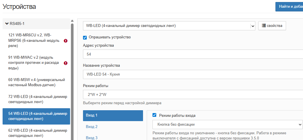

В веб-интерфейсе опрос всех устройств включен. На скриншоте пример WB-LED 54, который не откликается. Если галочку снять, сохранить настройки, потом поставить и сохранить, то девайс начинает откликаться, но со временем все медленнее, пока опять не перестанет реагировать.
Да, в настройках опрос порта включен – причина не в этом.

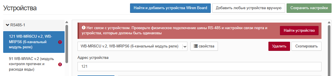

device modbus:121 is disconnected
device modbus:91 is disconnected
failed to read ... device modbus:21: Serial protocol error: request timed out
failed to read ... device modbus:205: Serial protocol error: request timed out
failed to read ... device modbus:98: Serial protocol error: request timed out

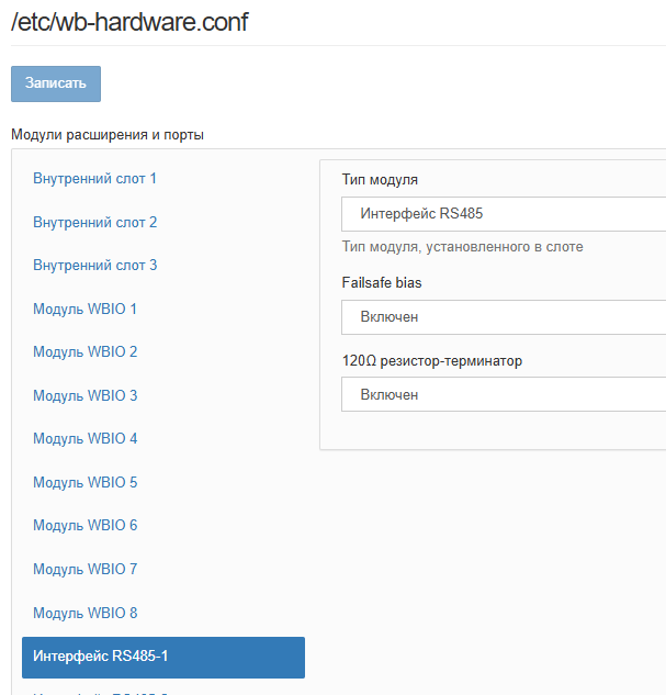

Проверьте, чтобы прокладка шины соответствовала этим рекомендациям: RS-485:Физическое подключение
