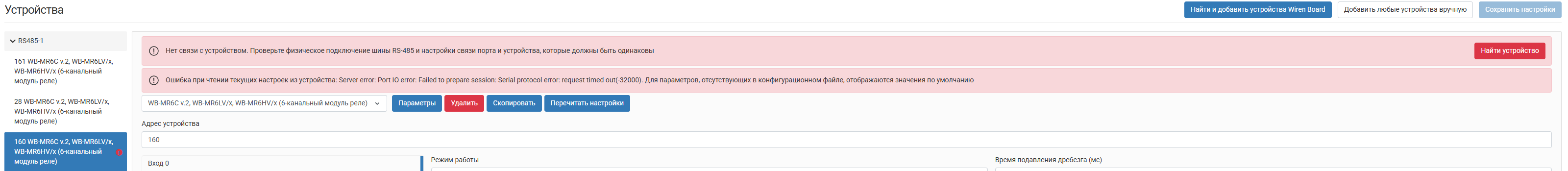

Добрый день, появилась такая же проблема. Чтобы не плодить темы напишу здесь. Подключено в щите 3 модуля реле MR6C v.2. Всё работало 3 месяца, но модуль который первый в шине стал выдавать такую ошибку “Ошибка при чтении текущих настроек из устройства: Server error: Port IO error: Failed to prepare session: Serial protocol error: request timed out(-32000). Для параметров, отсутствующих в конфигурационном файле, отображаются значения по умолчанию”:
При удалении и новом поиске устройство находится, но при добавлении такая же ошибка.
Единственное что делалось - был установлен WB cloud. После обнаружения ошибки сделал полное обновление системы - не помогло.
