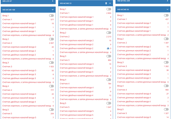

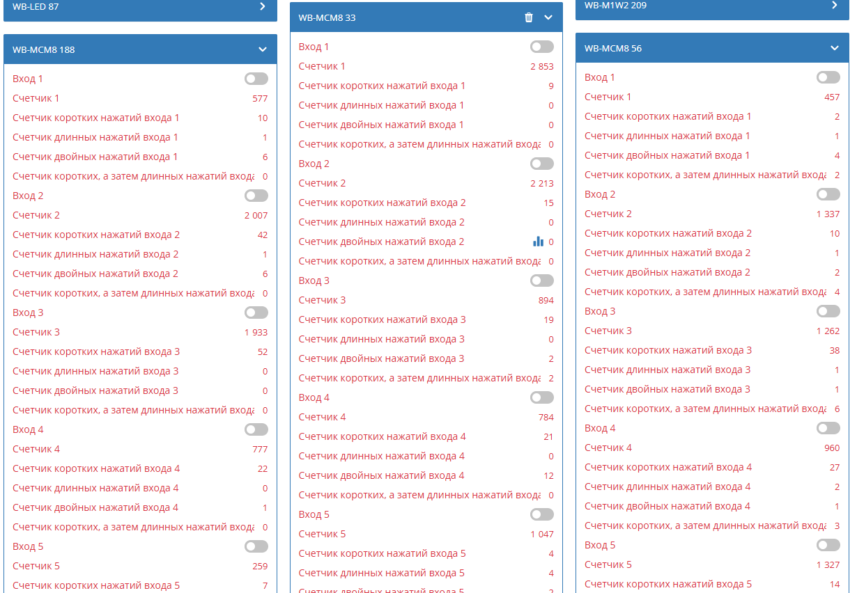

Здравствуйте, эти 3 прибора все время то горят красным, то восстанавливаются с периодичностью в 1-2 секунды

Добрый день, в логах вижу только циклическую ошибку:
wirenboard-A2BHKBEN wb-mqtt-serial[3377]: WARNING: [serial client] Reading events failed: malformed response: invalid packet
  1. Убедитесь в том, что контакты на шине надежны.
  2. Проверьте питание, приходящее к этим модулям. Если устройство перезагружается, то в регистре “Время работы с момента загрузки” можно это увидеть. Прочитайте (104-105).
  3. Оставьте в линии только эти устройства 188, 33, 56 и проверьте связь. Если проблема останется, подключите каждое устройство в отдельности и определите какое вызывает проблему.
Подскажите, проблема ещё актуальна?
Добрый день, пока что да, руки не дошли, завтра попытаюсь сделать
Здравствуйте, нашел причину проблемы, приборы последовательно соединены 485 и от конечного прибора уходит провод на датчики движения, при подключение датчиков начинает шина сбоить
Рад что удалось разобраться!
