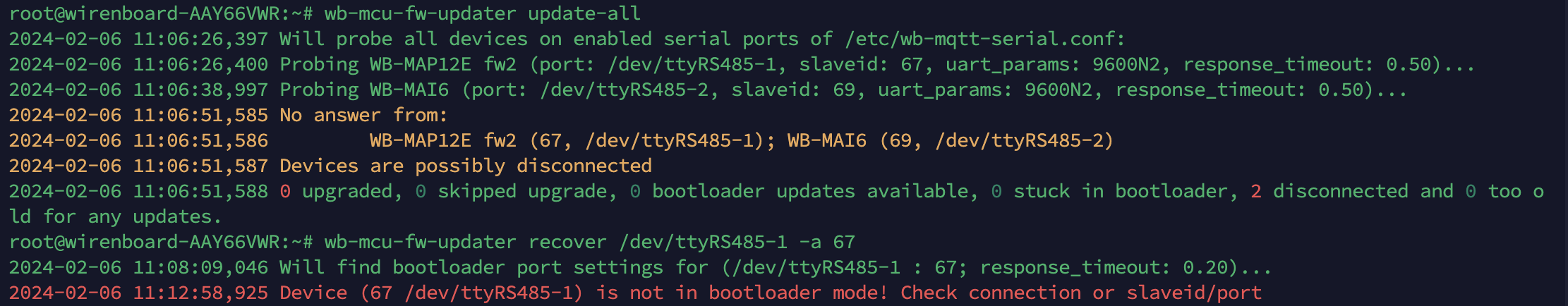

Пробовал еще:
wb-mcu-fw-updater update-all и wb-mcu-fw-updater recover /dev/ttyRS485-1 -a 67
Ничего путнего не вышло. Доступ к устройству только удаленный.

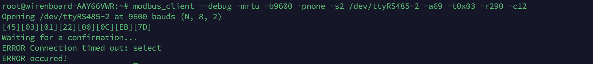

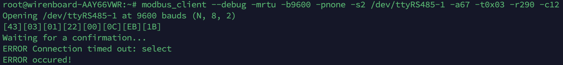

Покажите, что результат команд:
- modbus_client --debug -mrtu -b9600 -pnone -s2 /dev/ttyRS485-1 -a67 -t0x03 -r290 -c12
- modbus_client --debug -mrtu -b9600 -pnone -s2 /dev/ttyRS485-2 -a69 -t0x03 -r290 -c12

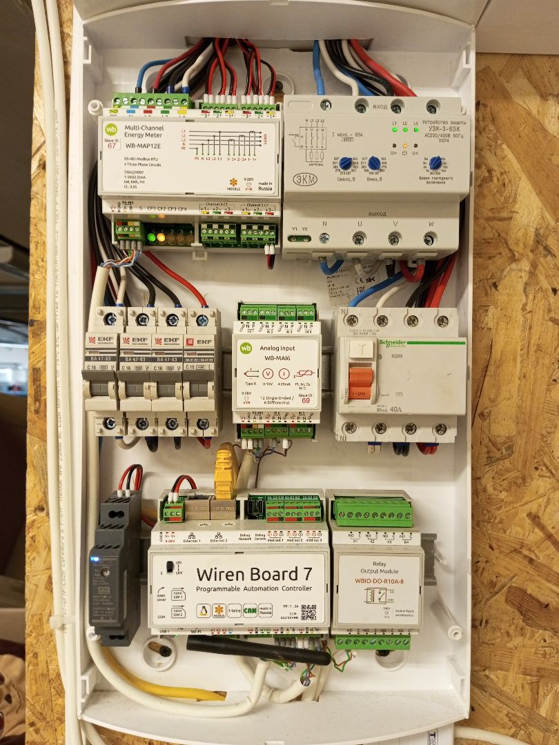

Как запитаны данные устройства? Как проведена шина?

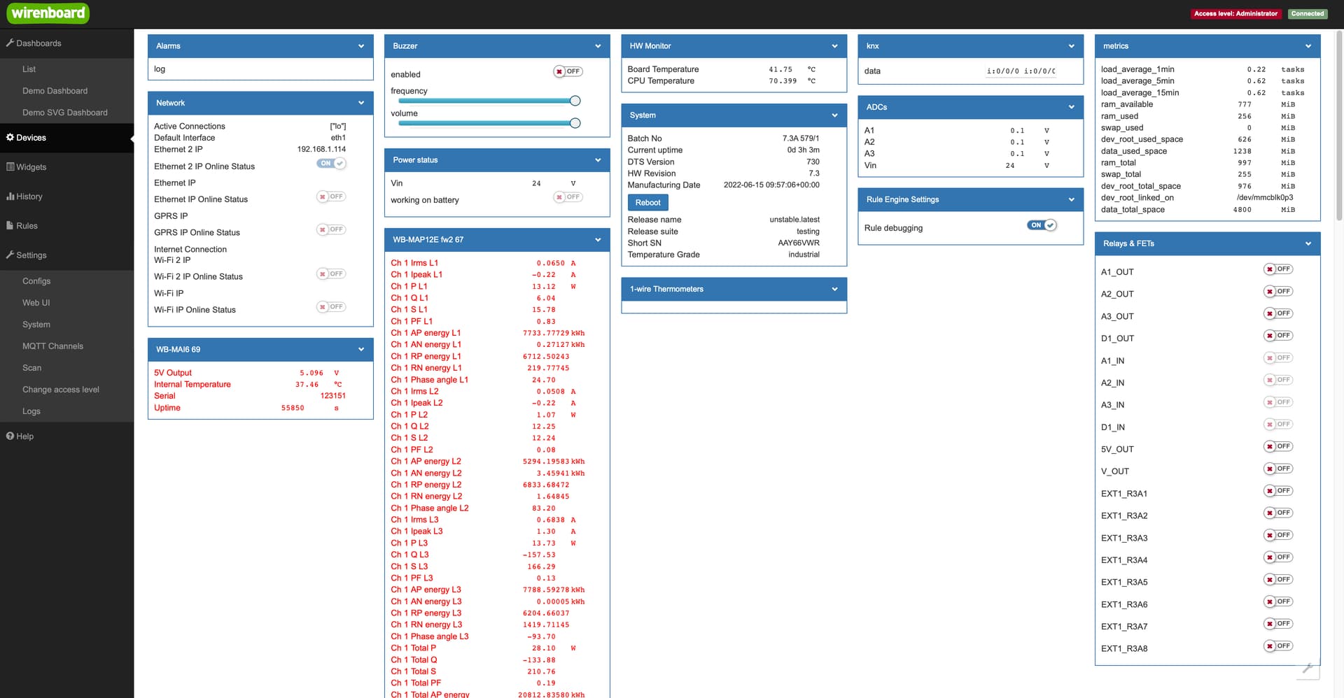

Красным горят в Devices:
Пропали все виджеты и котоыре сам делал и которы по умолчанию, т.е. осталось только меню List: Показать не смогу, т.к. после обновления вернулись виджеты дефолтные.
Результат ввода команд.
Запитаны от контроллера, контроллер запитан от 24 блока питания. Шина проведена коротким обрезком cat6 кабеля.

Из того, что вижу: отключено питание на модули, т.е. контрол “V_OUT” выключен в виджете “Relays & FETs”, а питание, я так понимаю, через контроллер.
Также замечу, что шина RS-485 проложена некорректно (насколько это видно по фото). Должна быть выполнена витой парой, как указано в документации.
Подайте питание на модули и сообщите о результате.
