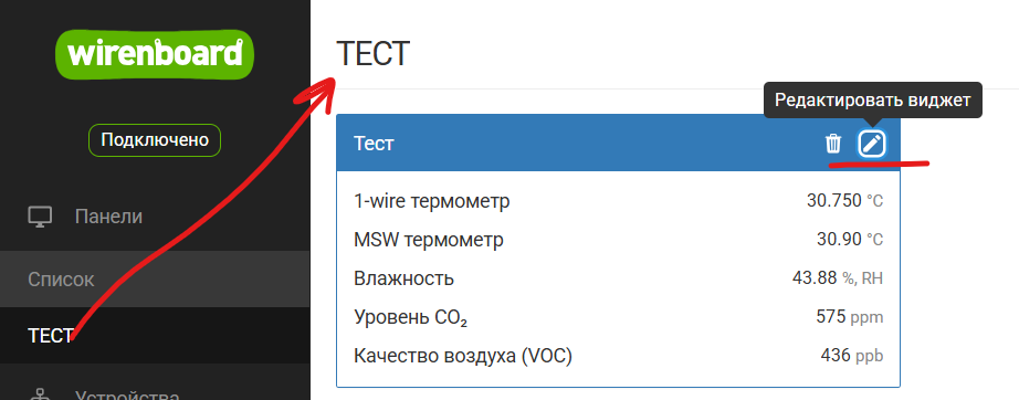

при нажатие на любой девайс на дашборд панели она кидает на страницу Demo Dashboard. рядом стоит точно такой же контроллер, точно такая же версия. На нем присутвуют свои дашборд панели и такого у них не происходит.

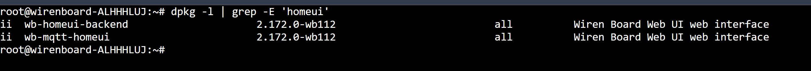

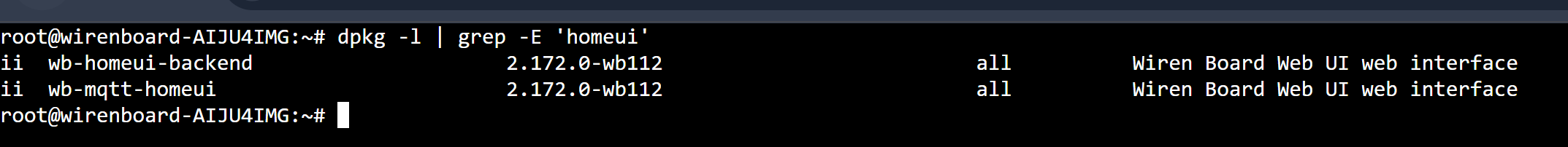

Также прошу вас подключиться по SSH к контроллерам (где работает не корректно и где корректно) и приложить выводы команды cat /etc/wb-webui.conf, а также вывод dpkg -l | grep -E 'homeui' (эти данные не попадают в диаг архив)

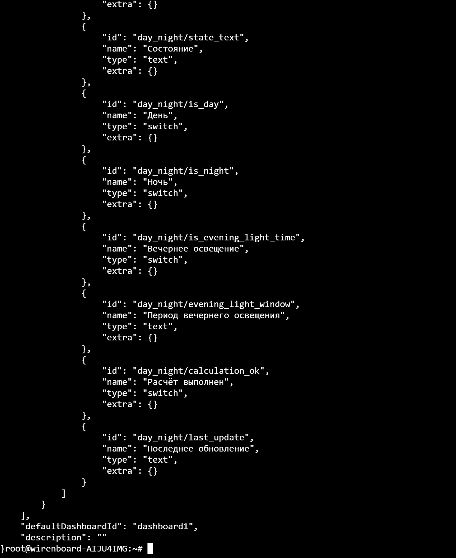

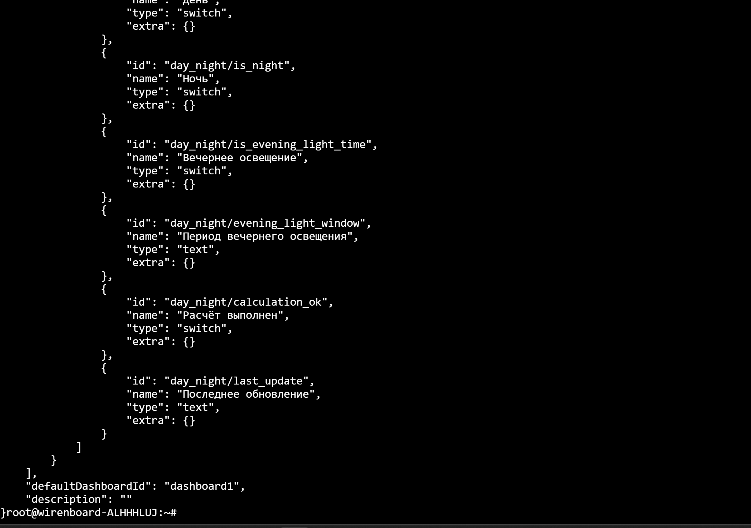

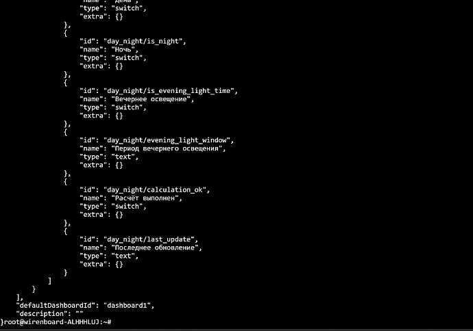

выводы команд где работает:
вывод команды cat /etc/wb-webui.conf не помещается в терминал

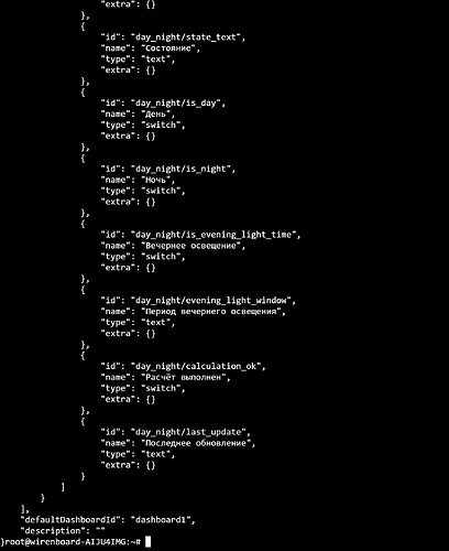

вывод где не работает:
dpkg -l | grep -E ‘homeui’
Вы через облако по SSH подключались, судя по всему. Попробуйте выполнить такие команды:
jq -c . /etc/wb-webui.conf (это позволит вывести все без пробелов в одну строку, должно поместиться на экране) и скопируйте сюда текстом.
На скринах не полные конфиг, его не достаточно для анализа, да и просто не удобно смотреть
где работает.txt (241,9 КБ)
где не работает.txt (192,1 КБ)
все что поместилось

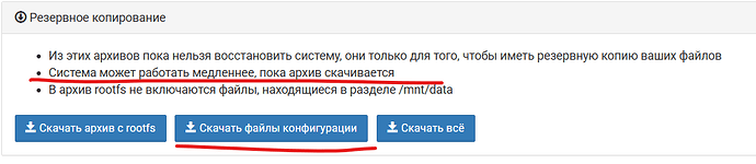

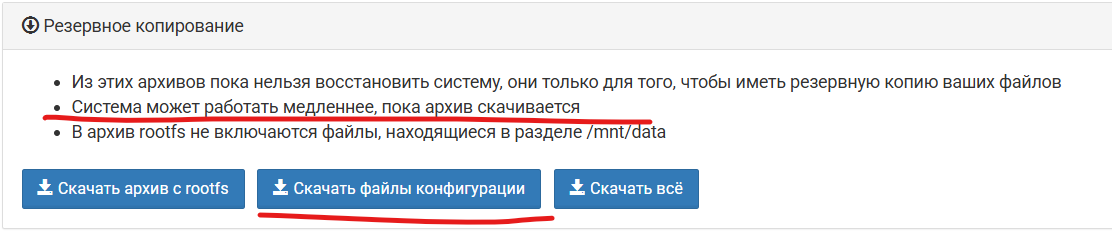

Мне нужны полные конфиги, если в SSH не помещается, выгрузите их через веб-интерфейс (обращаю ваше внимание на предупреждение):
Либо подключитесь по SSH напрямую, не через облако.

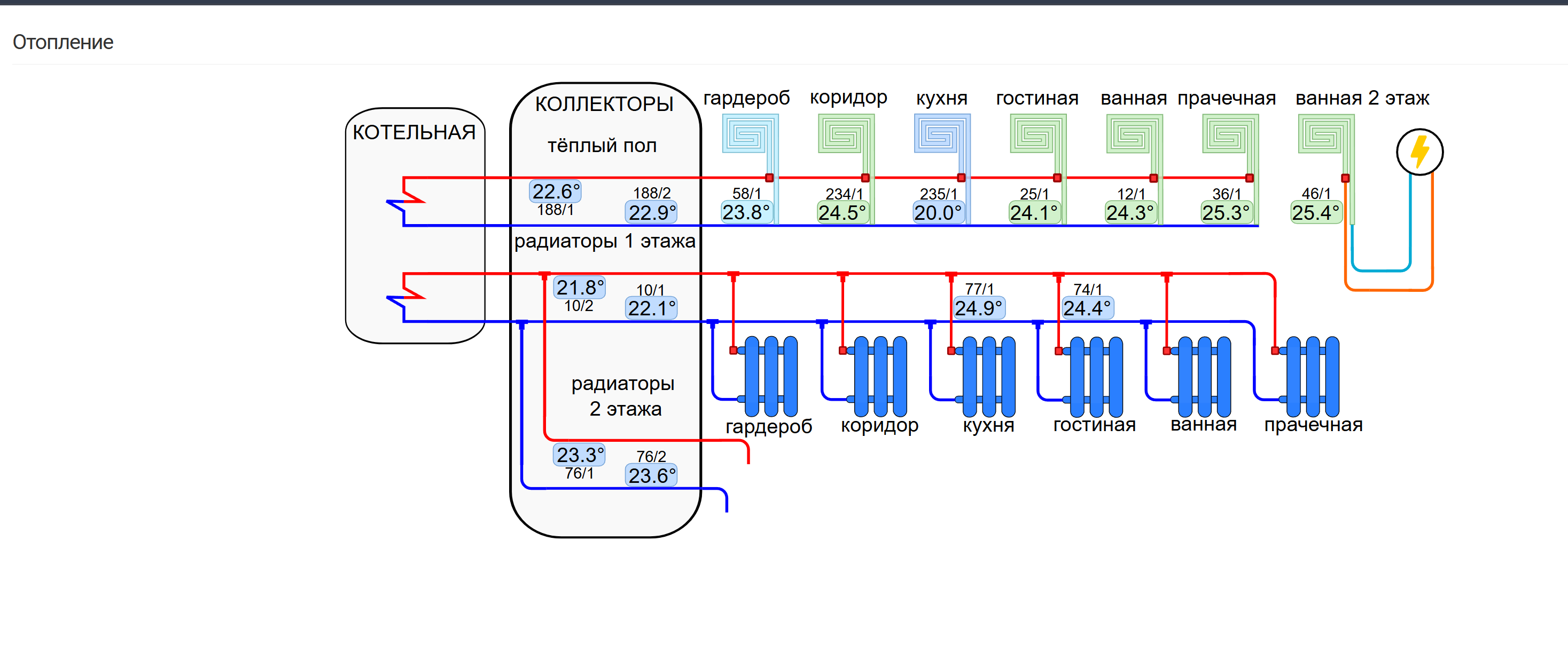

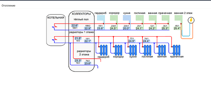

даже в редактировании работает только с нажатым cntr и в самой панели только с зажатым cntr.

это в редактировании svg панели?
Нет, эти битые ячейки лежат в обычных виджетах (не SVG), на дашбордах «Отопление», «Защита от протечек», «Прачечная».
это специально сделано, точно такое же есть на втором контроллере, ему это не мешает
У вас на втором контроллере эти же SVG панели? пришлите, пожалуйста, с рабочего такой же архив с конфигами
там свои панели
