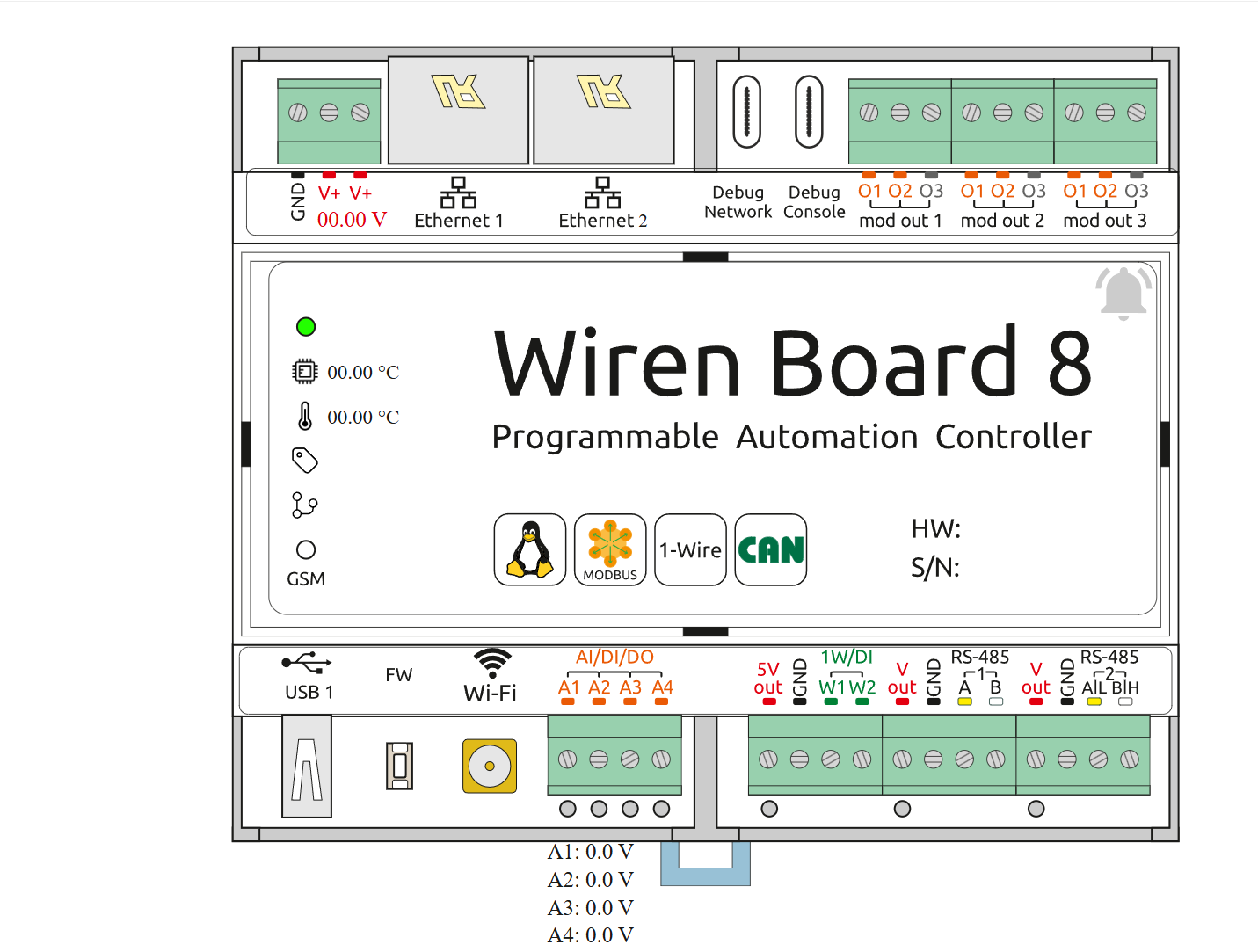

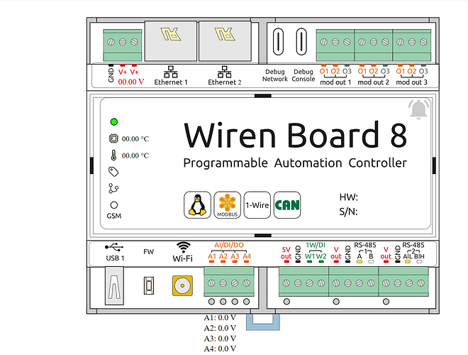

То загружается этот же дашборд но без данных.
При редактировании дашборда (любого) и нажатии на кнопку Демонстрация - открывается дашборд без данных (один раз открылся с данными (часть данных была, часть не было), и 20-30 раз без данных).

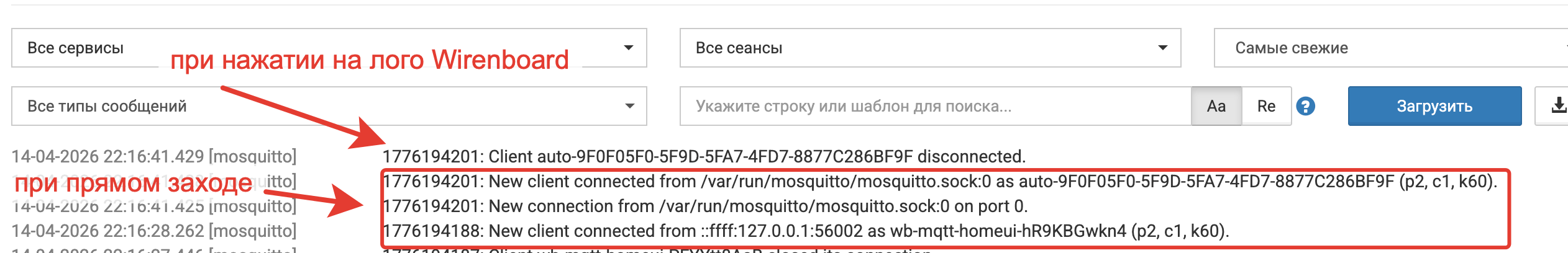

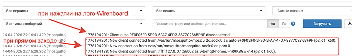

Заметил еще такой момент в логах.
При прямом заходе на дашборд виду что коннектится клиент wb-mqtt-homeui-hR9KBGwkn4
При клике на логотип Wirenboard вижу в логах Client auto-9F0F05F0-5F9D-5FA7-4FD7-8877C286BF9F disconnected.
Что это за клиент auto?

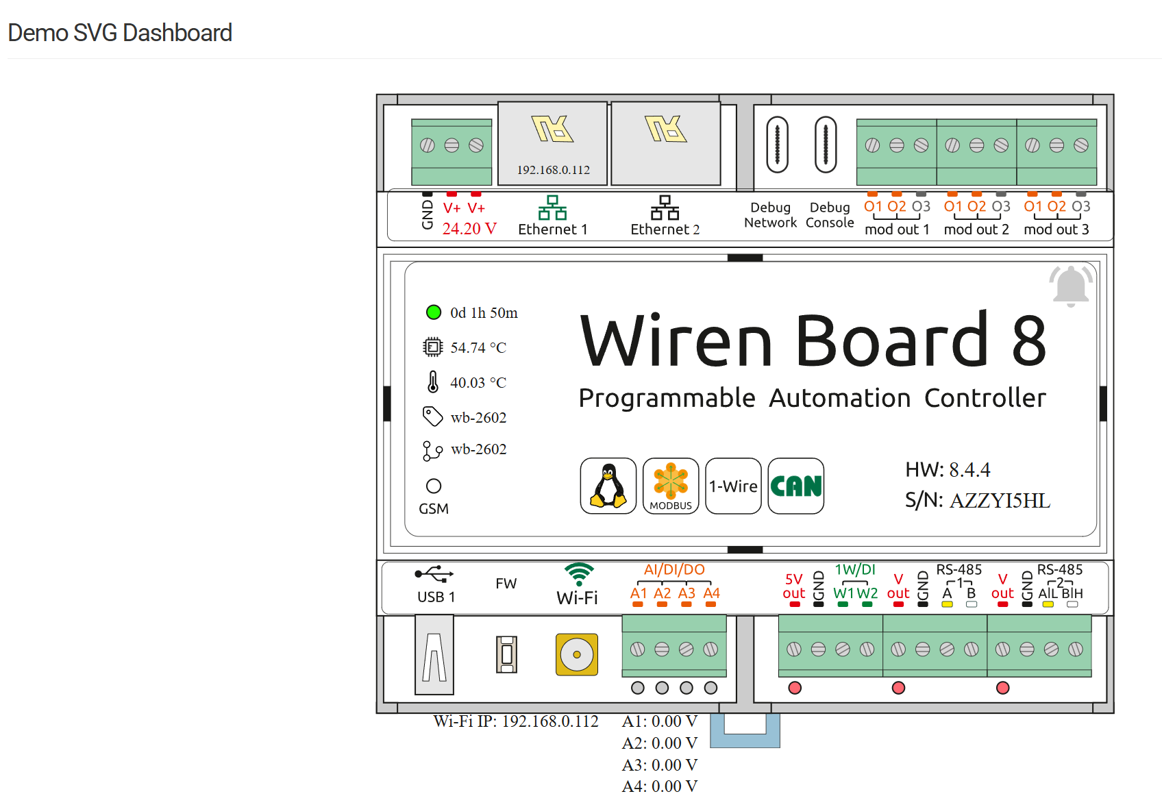

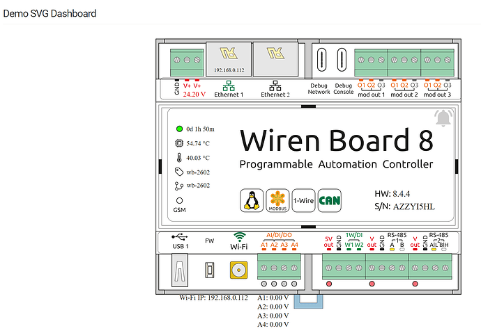

На другом контроллере в той же локальной сети мне удалось воспроизвести данное поведение на Demo SVG Dashboard.
Обновляю страницу F5:
