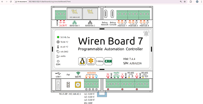

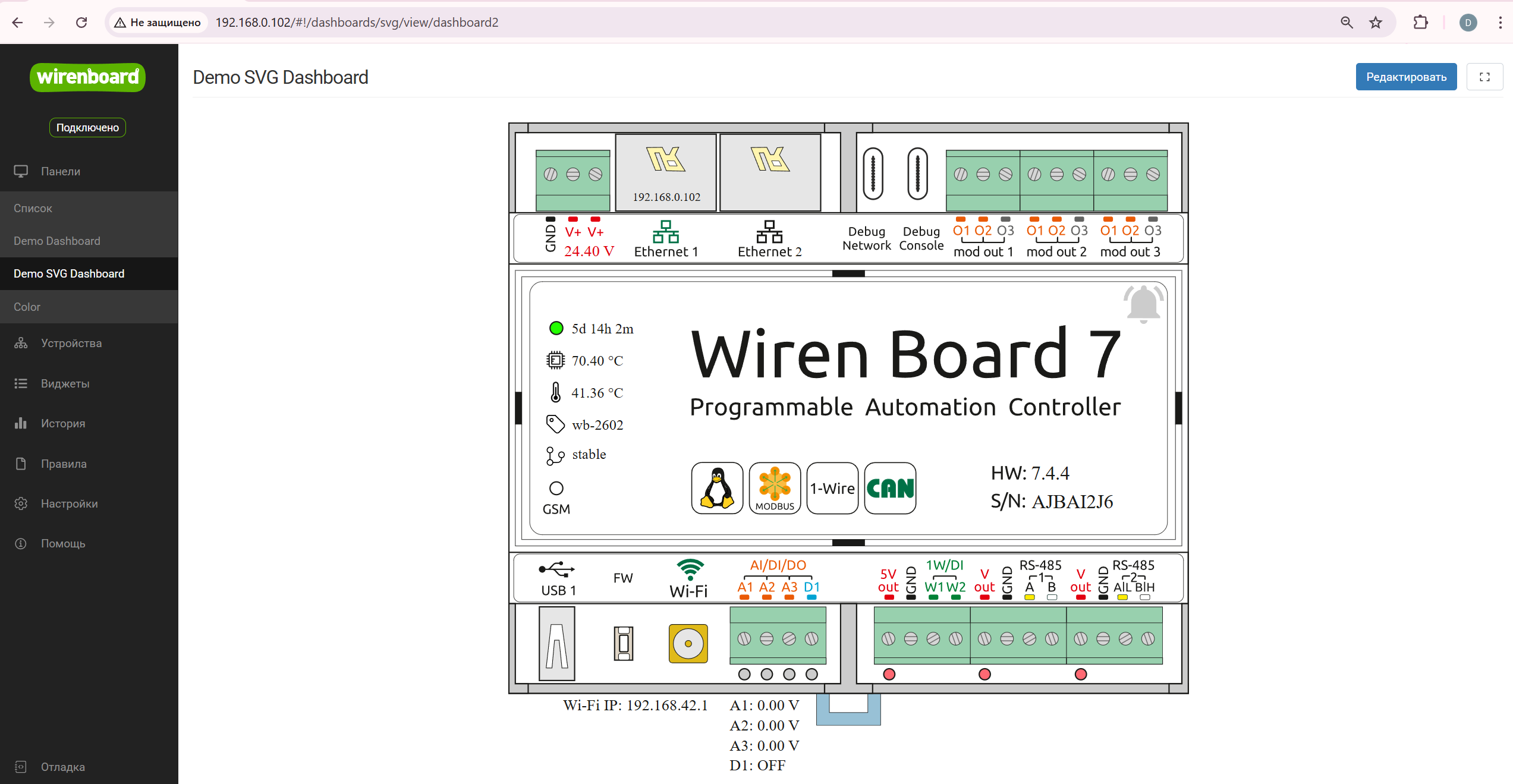

Пробую Demo SVG Dashboard на wb-250, на wb-2602 в Google Chrome
Версия: 146.0.7680.165 (официальная сборка) (64 бит) и получаю результат: левое меню и верхняя панель со статусом подключения скрываются.
У вас работает не так?

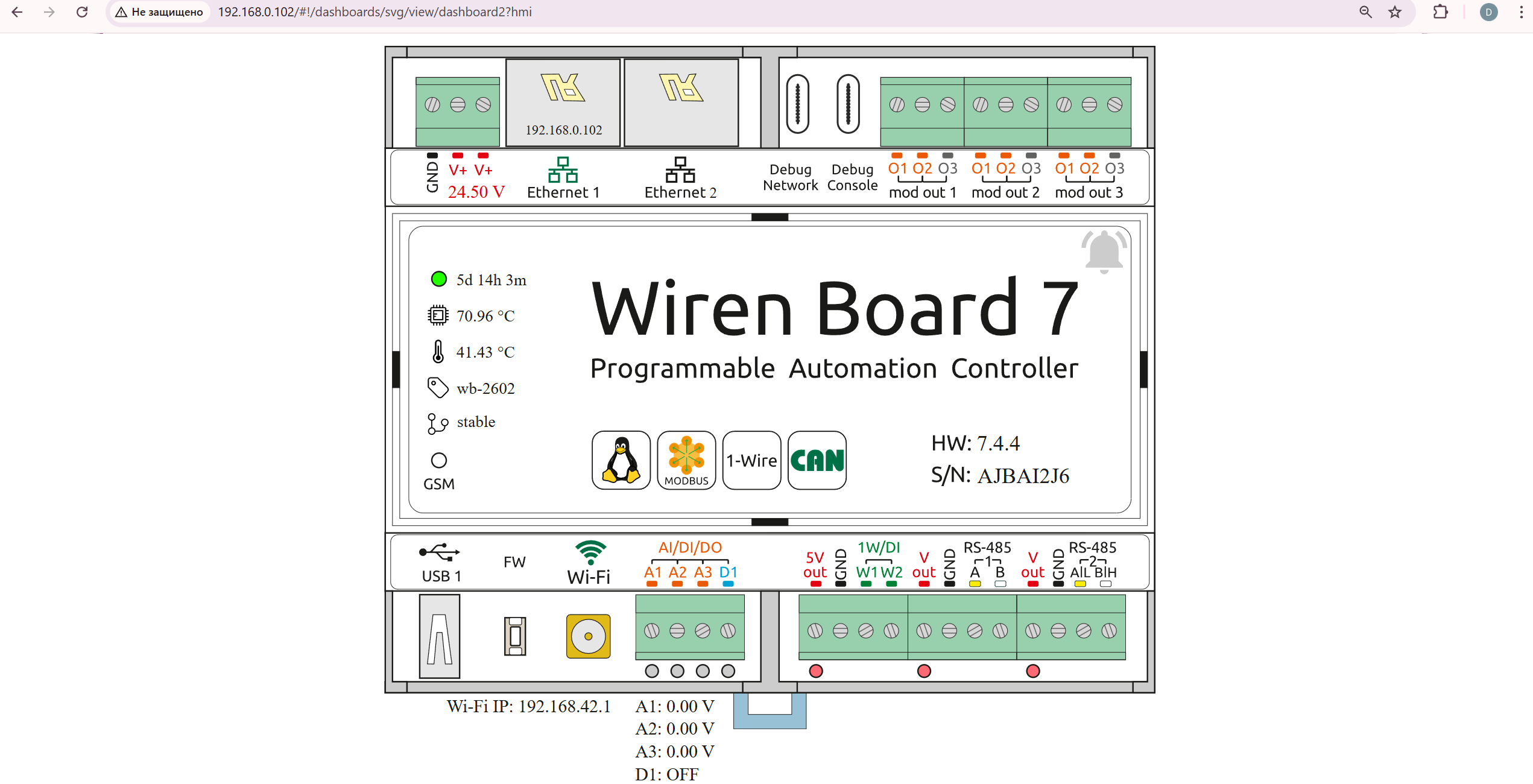

появились белые поля сверху снизу слева и справа, притом различной ширины, притом заметно и на андроиде и на виндовс

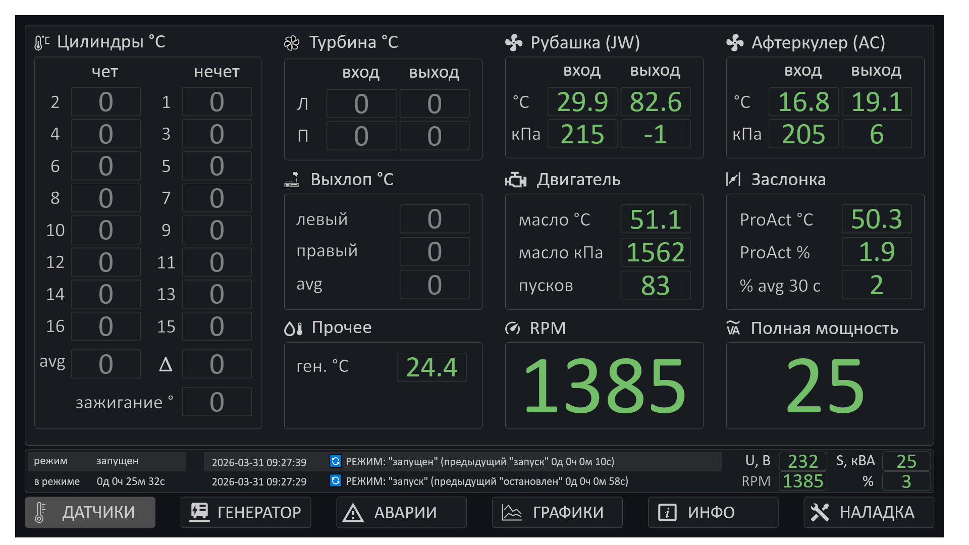

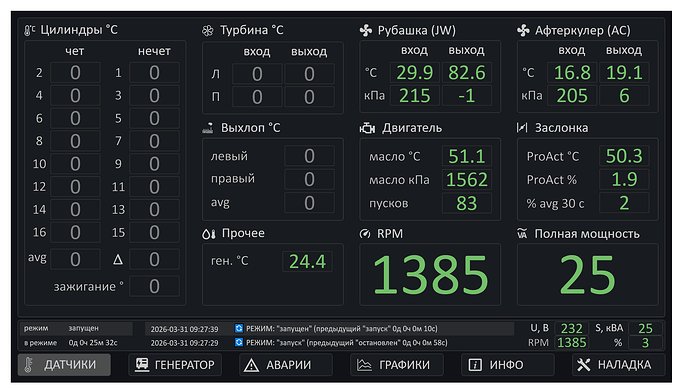

свой svg прикладываю и скриншот со своего браузера (вокруг чёрной области белая рамка, которую можно не заметить в обычном просмотрщике), до обновления белых полей не было, точно знаю, что вы вёрстку трогали ))
