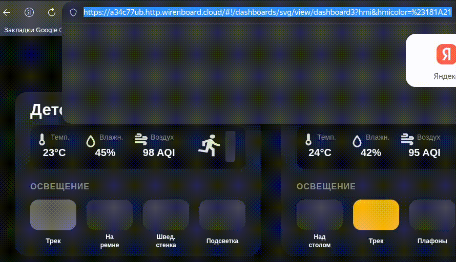

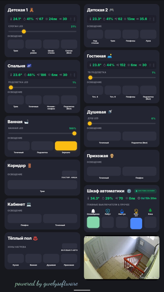

Доброго времени суток , мои Хорошие ! поставил апдейт TRIXIE и перестало корректно отображаться дашборды текстовые и векторные , если запускаю с ?hmi&hmicolor=%23181A21 или ?hmi&true , получается вот так видео приложу 5.gif — Яндекс Диск , и в без защитном HTTP :wink: и в HTTPS , при этом пришлось с колхозить HTML страницу для временного решения задачи , тоже видосик прилагаю 3.mp4 — Яндекс Диск

проблема в том , что обновление страницы не помогает и вот не работает именно полный экран HMI панели , еще если вдруг он запустился через время он перестает обновлять инфу с привязок , то есть если с выключателя запустилось , то на панели она не зажглась и с панели тоже не отправляется изменение топика

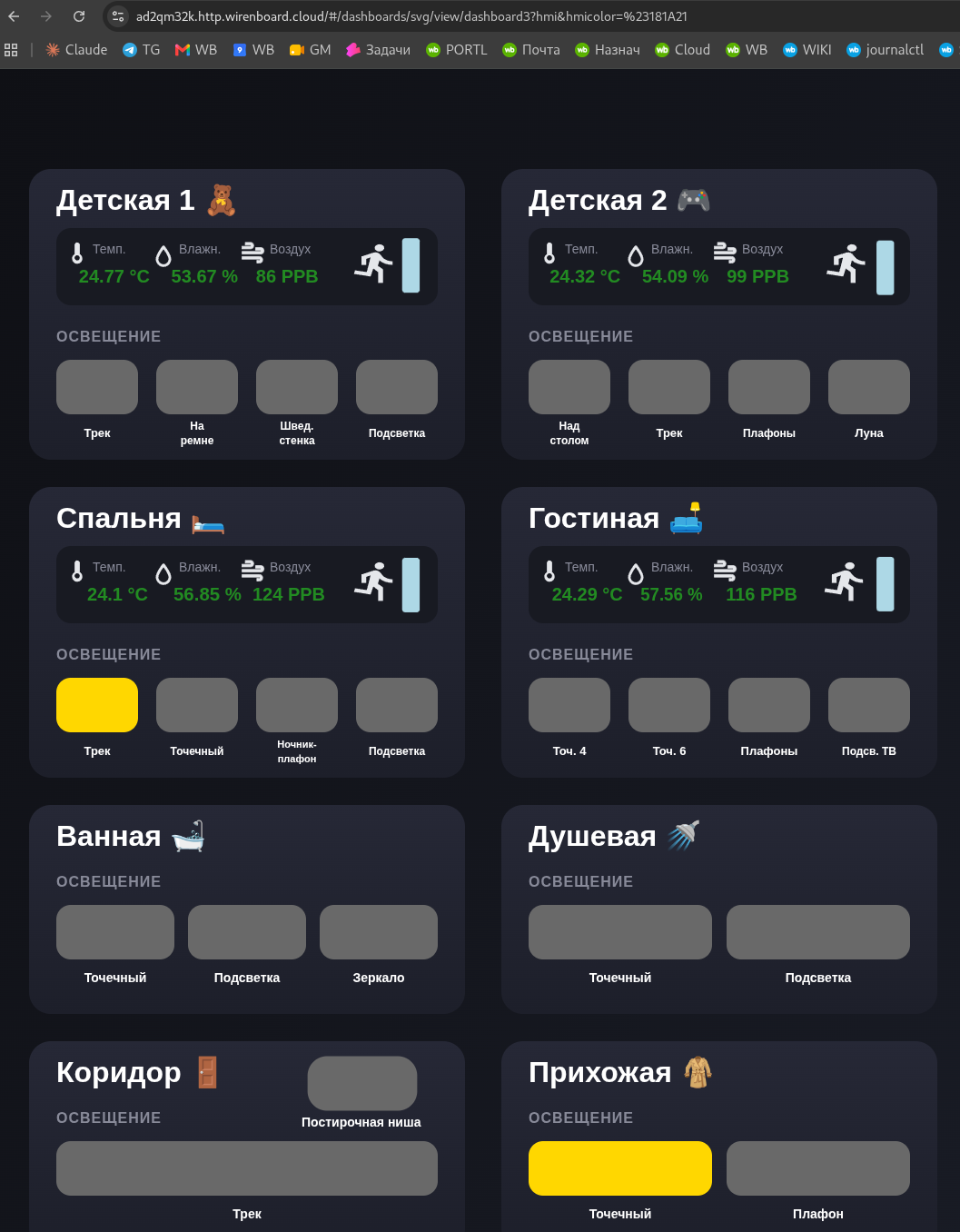

да, позже удалю этого пользователя, взял ваши файлы для воспроизведения у себя на стенде, подскажите я могу что то “понажимать”? мне необходимо будет посмотреть что в mosquitto публикуется
К сожалению не воспроизвелось ни у меня, ни у разработчиков.
Делал с вашим дашбордом и настройками.
Нажимал и мышкой и выключателем.
Запись экрана от 2026-07-13 15-54-29
пользователя удалил:
У меня так отображается ваш дашборд:

Доброго времени суток , мои Хорошие ! Не совсем удалось , полностью удалил шаблоны (по Вашей рекомендации) загрузил без привязок GUI потом попробовал несколько функции и переменных из мониторинга привязать к элементом SVG панели , все вроде работает ,но не всегда , вызов с ключом ?hmi&hmicolor=#13141bff или ?hmi&true дает общий графический шаблон , а изменяемые элементы , температуры , влажности , качество воздуха и тп , а также кнопки , камера и индикаторы отсуствуют , обновление страницы не помогает , раза с 5 - 6 обновляет , показывает температуру и тп , а кнопки как будто нажаты , и если их все прожать , то все вроде отображается и работает , но при перезагрузки планшета , контроллера или пк , снова проблема такая , по сему пришлось сделать страницу HTML и закинул его на контроллер , хотя может и работать локально с устройства
