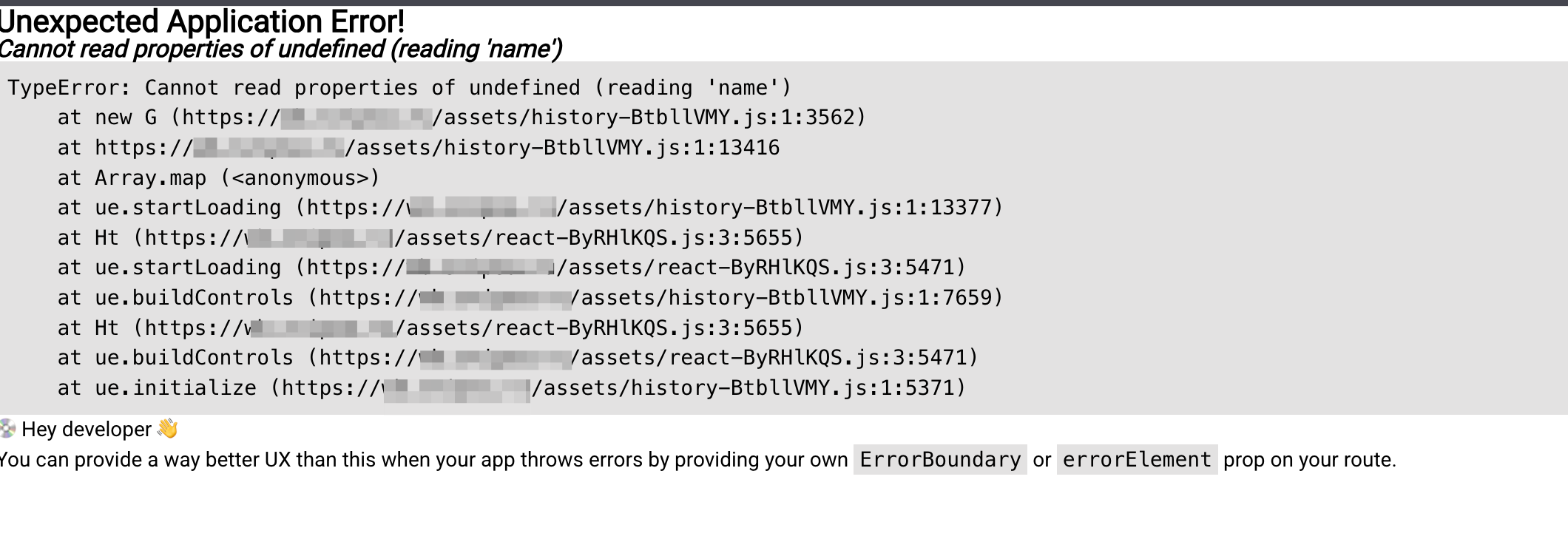

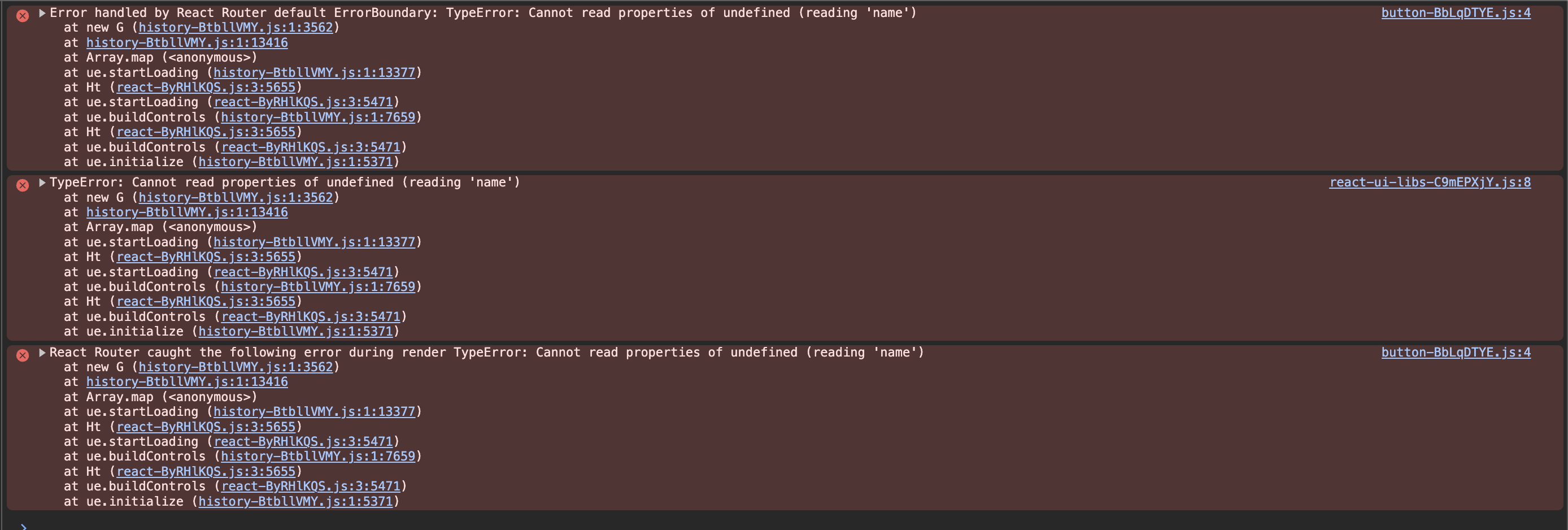

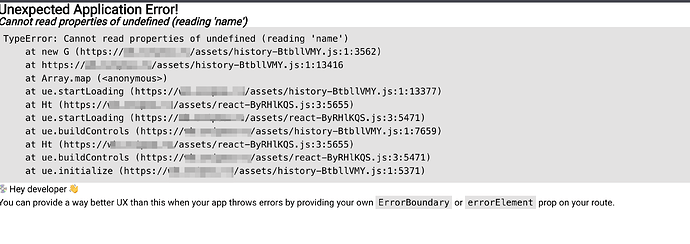

Баг 1 - открываем историю любого контрола - все работает, через несколько часов просто обновляем страницу - получаем ошибку:
URL: http://127.0.0.1/#/history/N4IgxiBcDaoCZRAdwEYFoC2BnJaBuALAPoBMBIANOIgIICWATgAQCKArgIYA2dALgJ5MAFADUA8gGEAlCAC%2BFeIlSYc%2BYiQDMATkrVIIes3bc%2Bg0ZJnzF%2B5dlyEiGgGy6I%2Bw6048Bw8dLkAulRYUACMAOwAHAQkWhFOAAxJCVQApmFRBAQJAKyhicmyQA

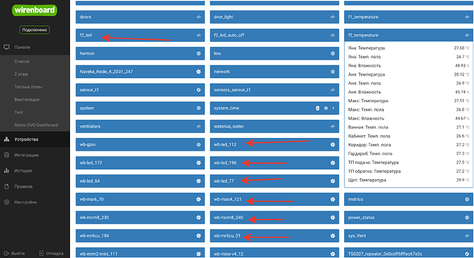

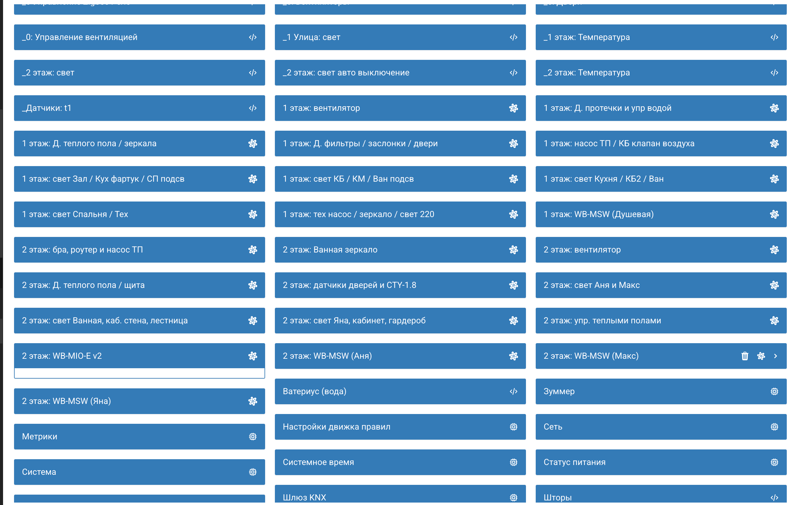

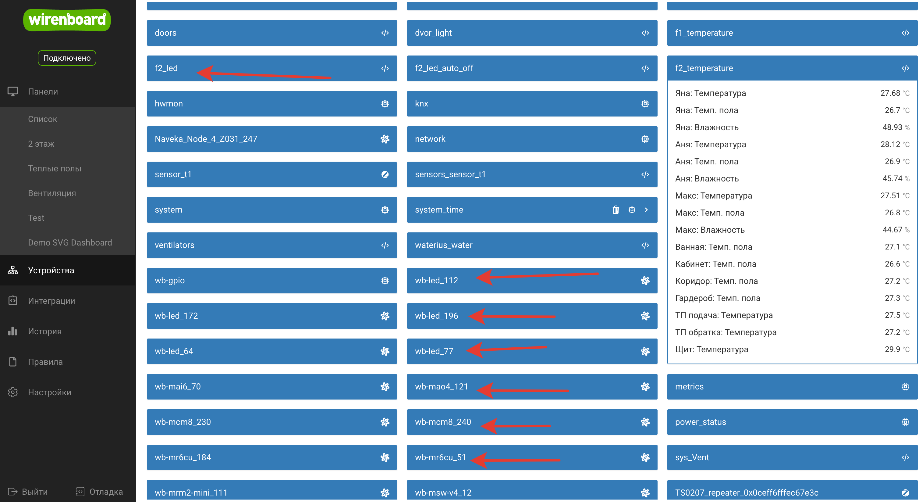

Баг 3 - на странице “Устройства” пропадают кастомные имена и вместо них названия самих устройств.
Должно быть так:
После обновления страницы так:
Если перейти на любую другую страницу и далее кликнуть по “Устройства” то отображаются имена верно, но если дальше просто обновить страницу то вместо имен - названия устройств.

  • Баг 1 — падение страницы history на Cannot read properties of undefined (reading 'name') после перезагрузки;

  • Баг 3 — на странице «Устройства» после F5 иногда не подтягиваются пользовательские имена.

Подтверждаю, по названиям виджетов, у меня также.
UPD. B SVG панелях после перезагрузки показывают не понятно что, некоторые контролы соответствуют значениям в MQTT, а не которые нет. Пока не сделаешь в Web интерфейсе → Редактировать-> Демонстрация. Как и баг 2 как

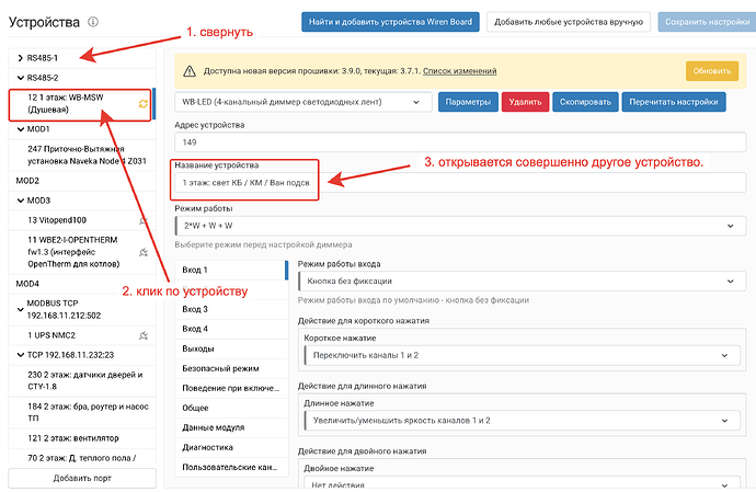

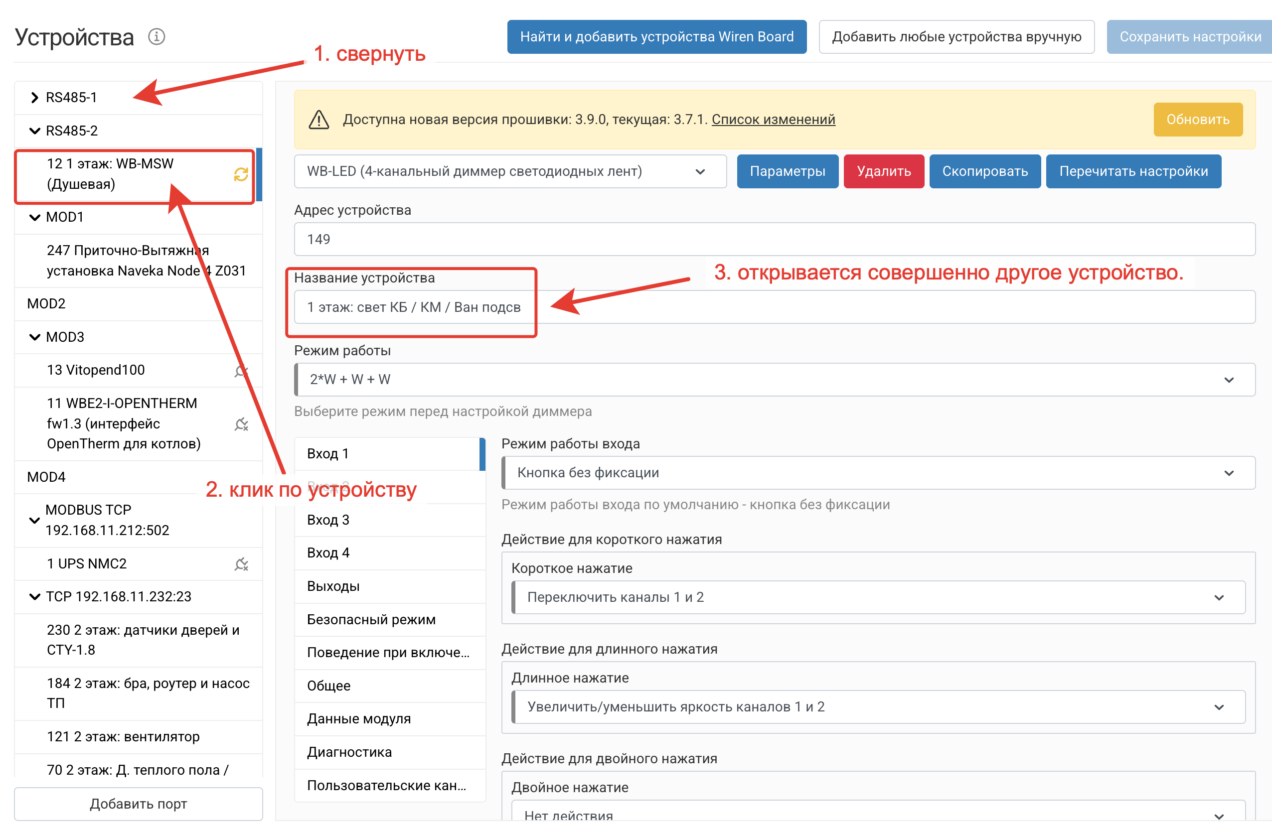

Нашел еще один баг:
URL: /#/settings/configs/serial-config
Если свернуть один или несколько портов то при клике на устройство открывается конфиг совершенно другого устройства.
Если все порты развернуты - проблемы нет.

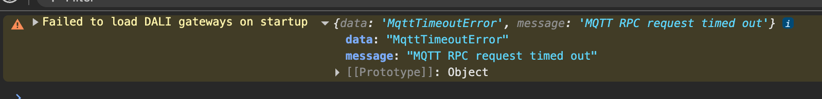

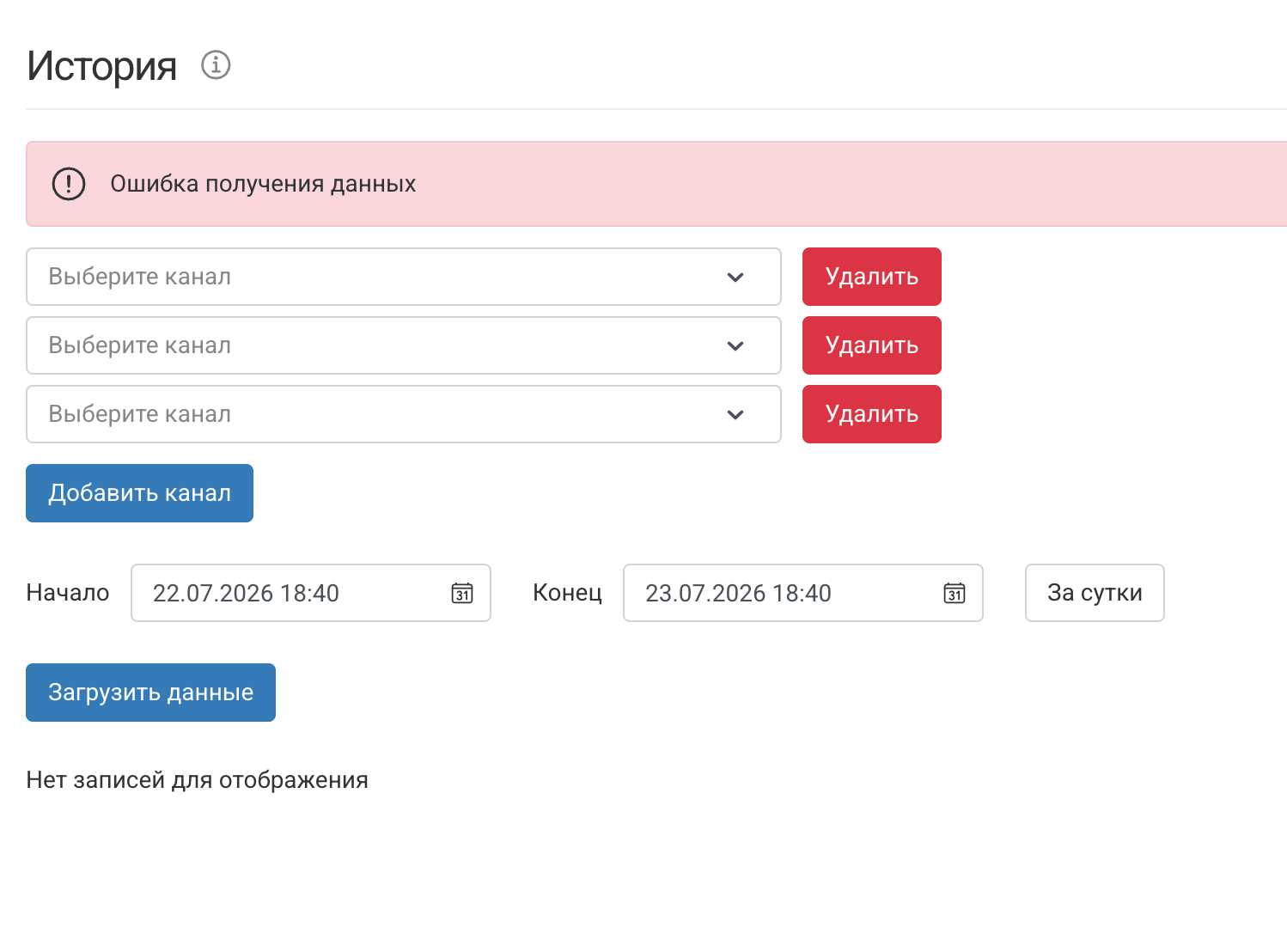

Баг с историей остался. Ошибка пропала но теперь после обновления страницы F5:
и в выпадающем списке вообще нет MSW и большинства других устройств (есть только каналы из виджетов, Zigbee и каналы самого контроллера, но нет ни одного modbus устройства подключенного к контроллеру)
P.S. в консоли браузера
Но DALi устройств в данной инсталляции вообще нет.
