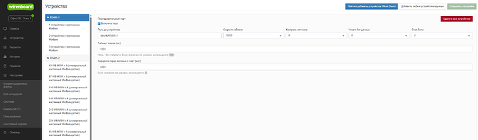

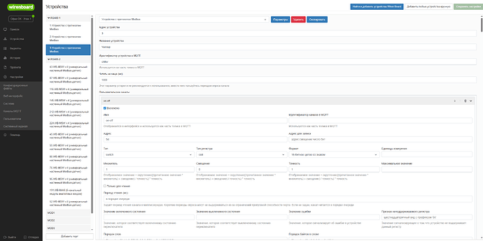

Устройства с адресом 1 и 2 являются вент установками, а устройство с адресом 4 - это чиллер. Все устройства работают и управляются из веб интерфейса, но мне понадобилось внести изменения и я попытался открыть их и отредактировать, но по какой-то причине карточки вент установок не открываются, а вот карточка чиллера открывается.

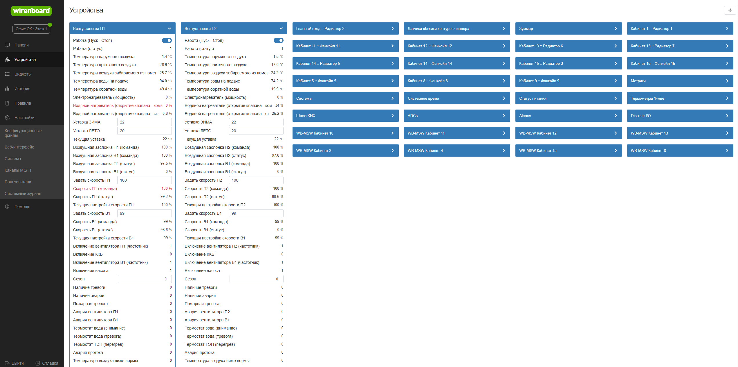

На скриншоте ниже видно три устройства на первом порту:

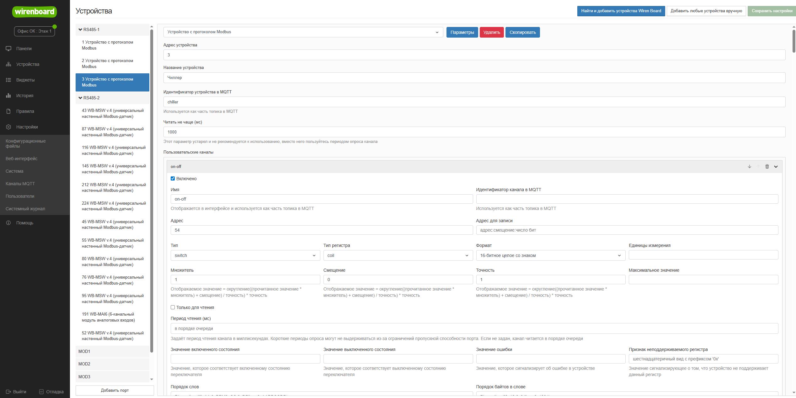

На скриншоте ниже успешно открытая карточка чиллера:

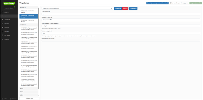

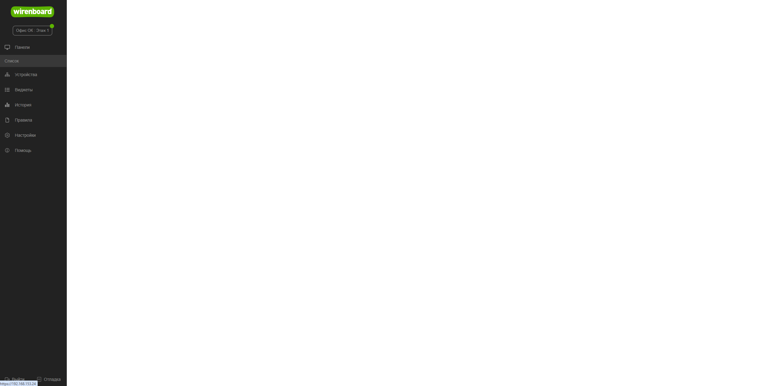

При выборе первого или второго устройства вижу белый экран, список устройств исчезает
Иногда, крайне редко, при попытке открыть карточку этих устройств, на долю секунды промелькивает перед глазами шапка карточки устройства, после чего сразу появляется белый экран:

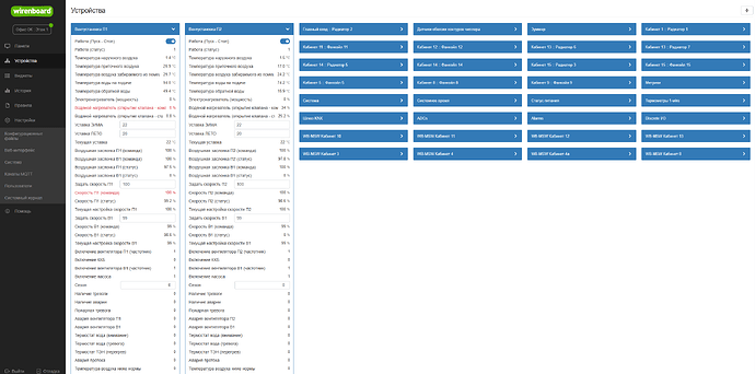

На скриншоте ниже видно что сами устройства в интерфейсе есть и успешно работают:

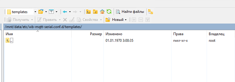

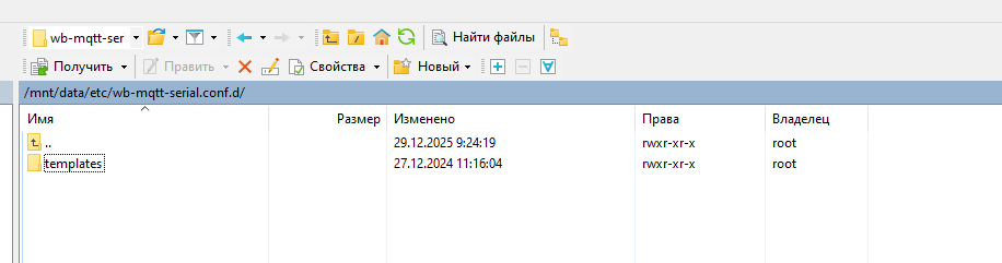

Пользовательские шаблоны располагаются по пути: /etc/wb-mqtt-serial.conf.d/templates/.
Резервной копии не осталось. В указанной Вами папке пусто.

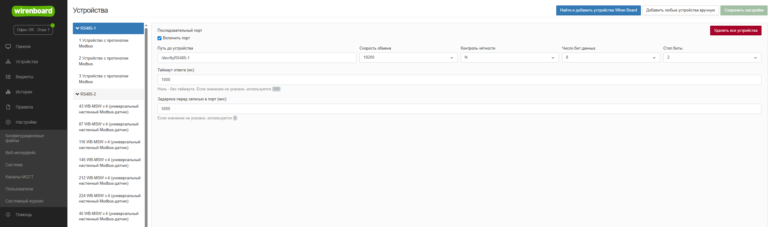

  • Проверьте настройки порта: В конфигурации порта /dev/ttyRS485-1 сейчас указано 2 стоп-бита ("stop_bits": 2). Пожалуйста, сверьте это с документацией на ваши устройства — часто используется 1 стоп-бит.
