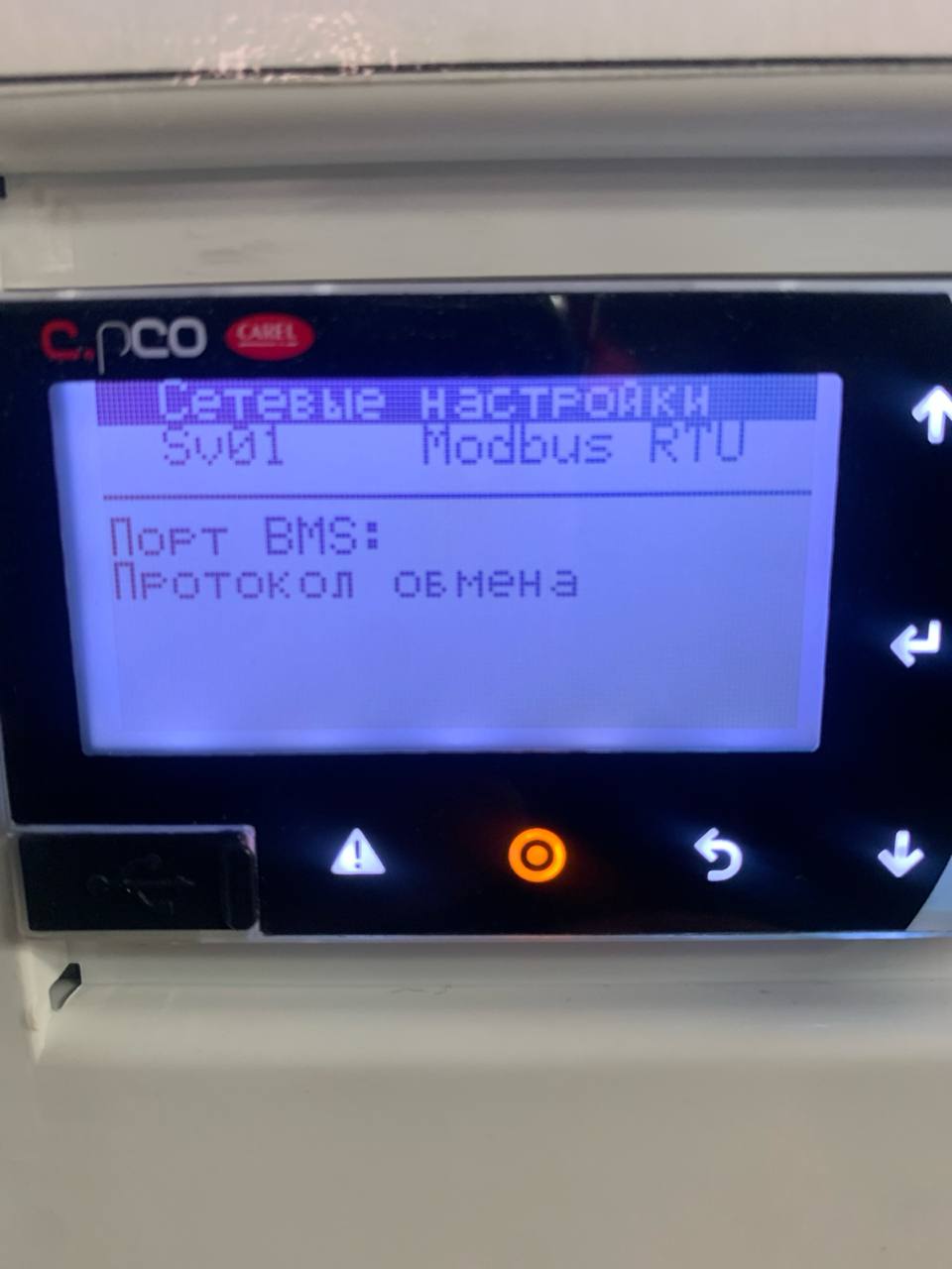

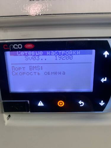

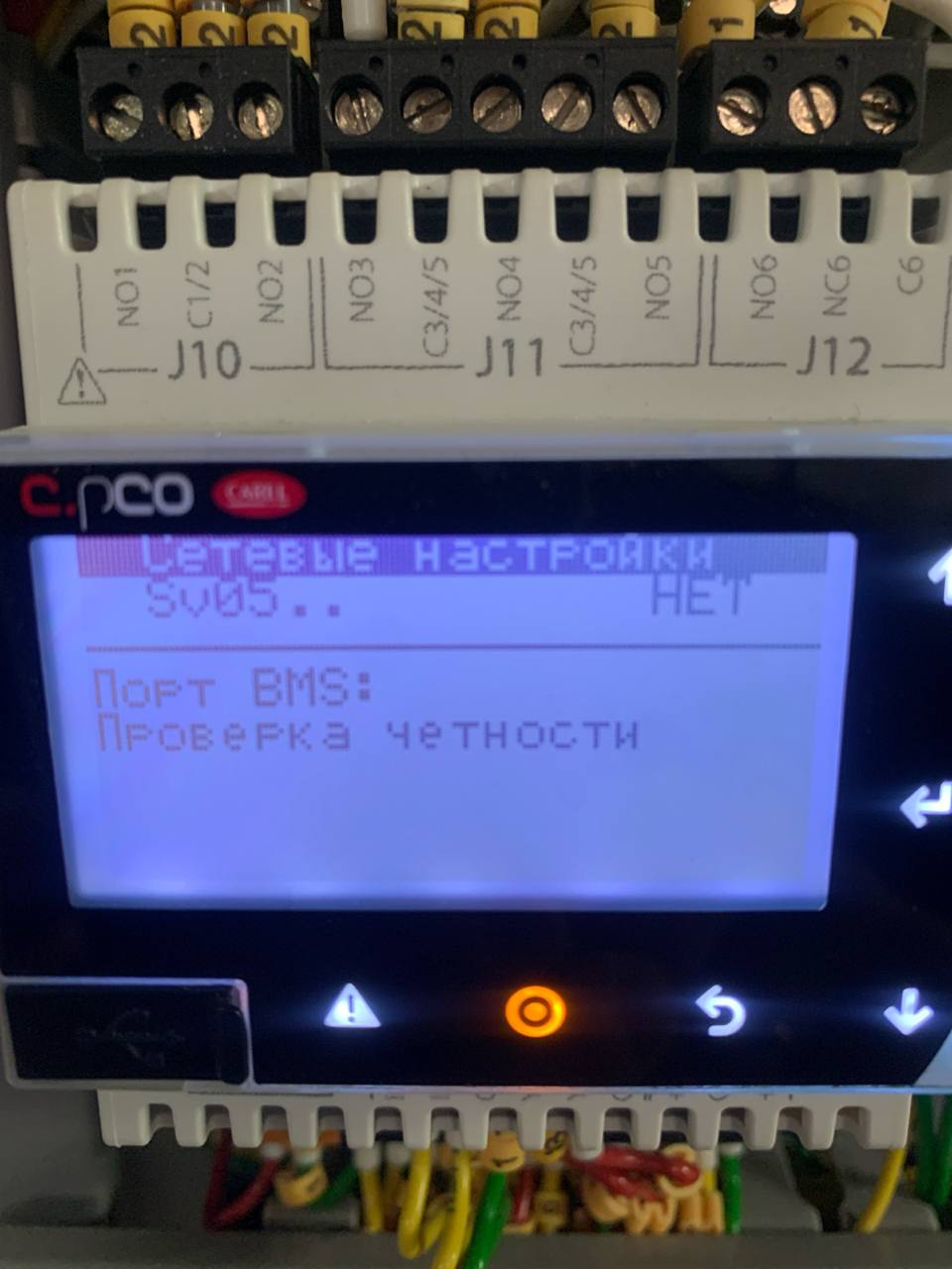

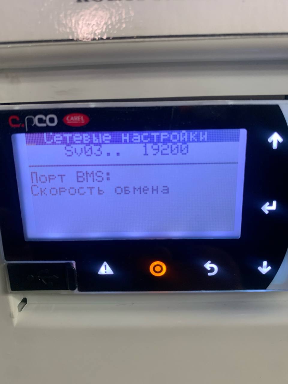

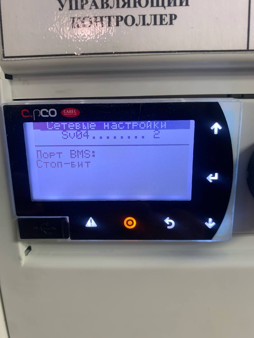

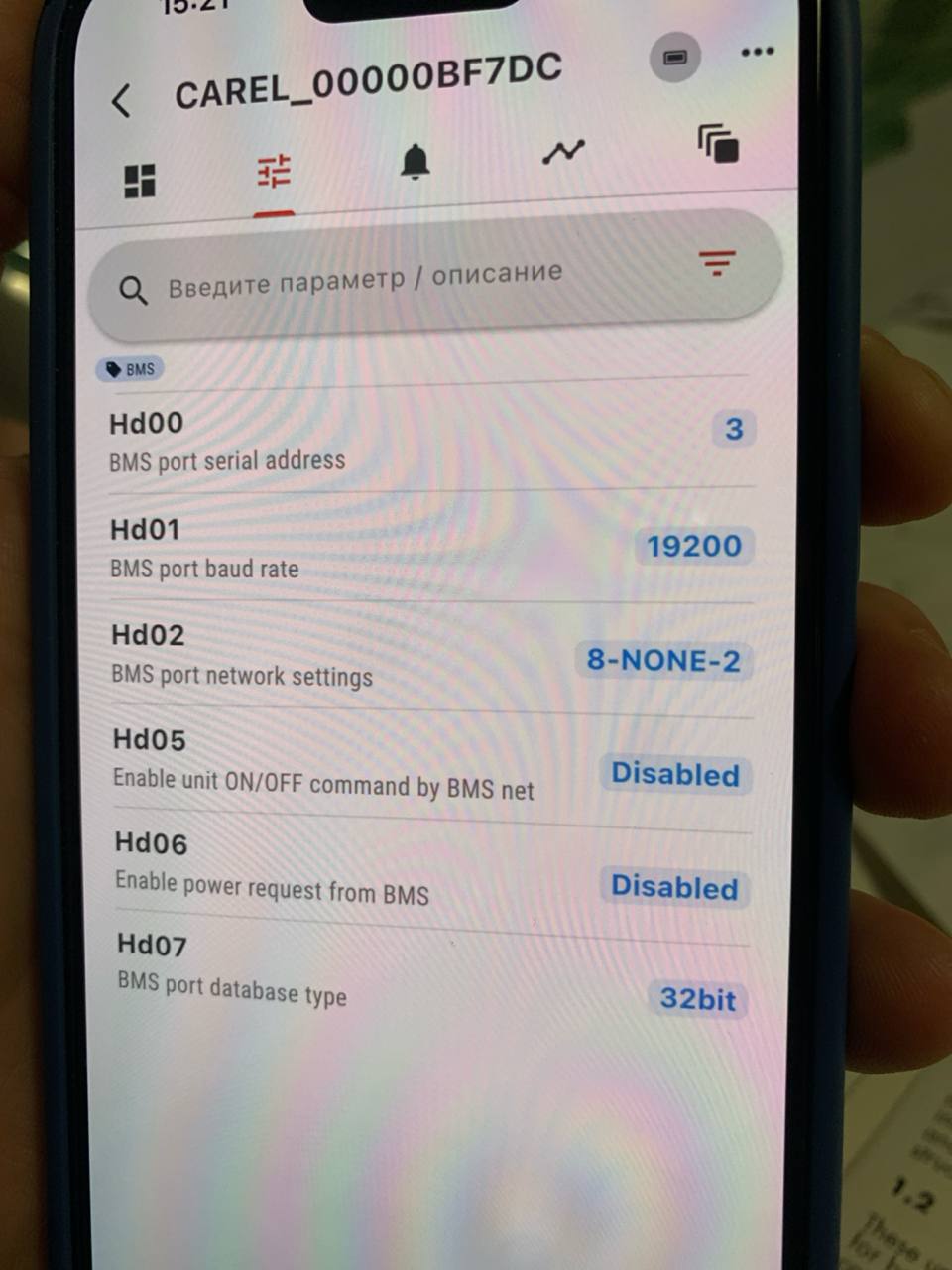

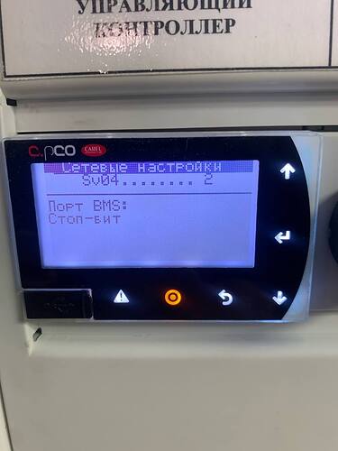

Проверил все настройки, убрал “звезду” в рамках щита, подключив устройства шлейфом: WB-RS485-1 - > Carel 2 - > Carel 1 - > Carel 3 - > R120 Ohm.
Контроллер CAREL вентиляция.pdf (5,9 МБ)
Контроллер CAREL чиллер.pdf (5,6 МБ)
Carel UCHBP000X0190 - чиллер с адресом 3, врезной в панель
Сarel c.pCOmini Enhanced version - вентустановки с адресами 1 и 2

Баг воспроизвел передал разработчикам, как только появяться новости, сразу сообщу.
Прошу обновиться и проверить, теперь все работает корректно.
Здравствуйте, да, действительно, теперь всё работает. Благодарю за помощь!
Отлично! Рад что все получилось!
