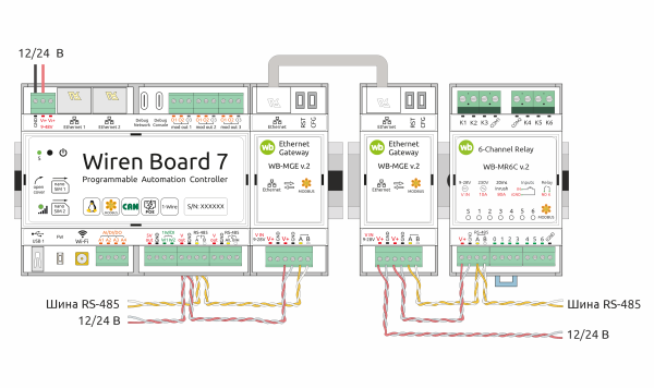

И еще немаловажное уточнение— шлюзы WB-MIO-E V2. у вас подключены по такой схеме?:
Есть возможность выслать скриншоты их настроек?
Как временное решение: предлагаю рассмотреть использование TCP/IP порта через Ethernet:

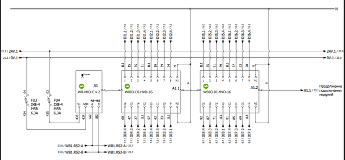

День добрый!
Шлюзы там стоят в качестве modbus rtu / i2c конверторов, т.е. Ethernet для связи с модулями не используется. На нем висит операторская панель. Одна из страниц схемы прилагается. Вот эта вот шина WB1.RS2A/B идет через всю схему с 23 по 42 страницу :slight_smile: На шине висят штук семь MAI6, столько же WBMAP12, примерно 60 модулей Аист-102 (измерители тока утечки).
Настройки шлюзов вряд ли имеют какое-то отношение к делу, поскольку эффект проявляется именно когда шлюзов нету. Возможно, что шлюзы там “из коробки” - единственное, что им точно поменяли - поставили скорость последовательного порта 57600.
