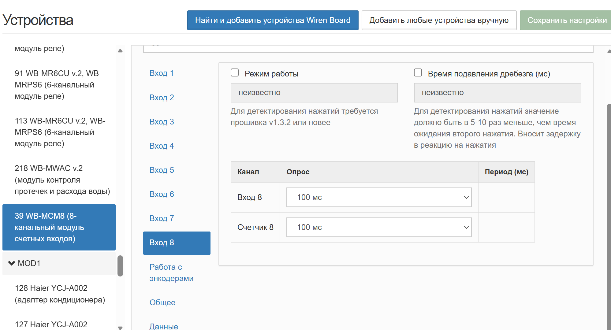

Если поставить опрос 100мс, то задержка пропадает.
Удалил устройство, поставил заново, но задержка сохраняется.
Пока оставлю 100мс, но как заставить работать с Быстрым модбасом?

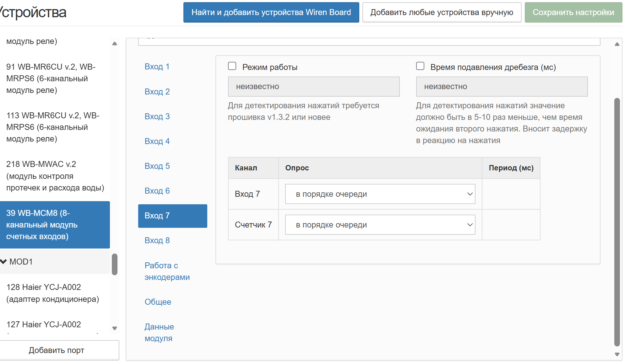

При отключении опроса остальных устройств и выставлении опроса на mcm8 “в порядке очереди” поступление отклика нормальное - без задержки.

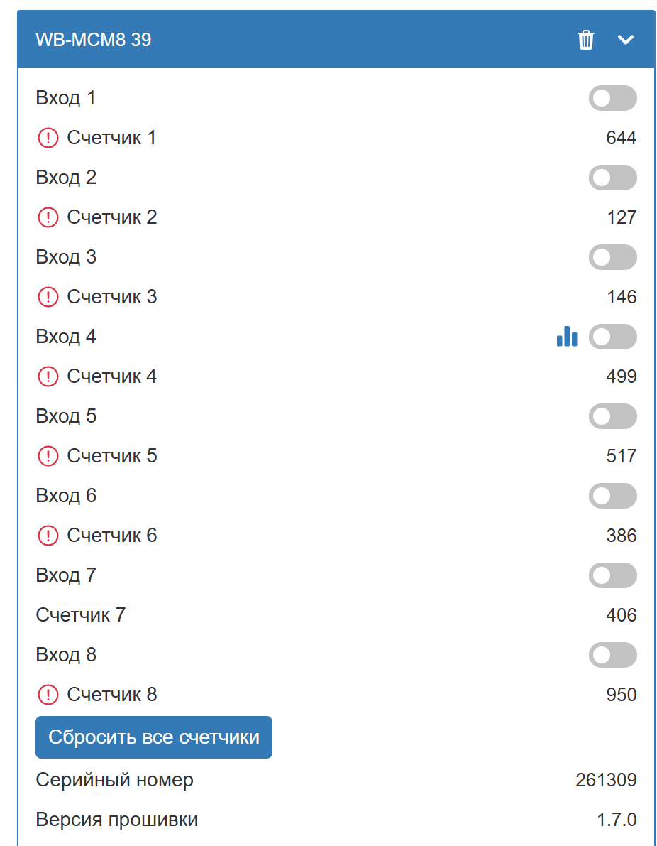

Не могу точно сказать сколько именно ответ длится. Заметил, что на остальных каналах приходит уведомление, что время отклика не укладывается в заданное (100мс)

А что за уведомление, можете показать?
Такие восклицательные знаки

Выставляя любое значение отличное от «В порядке очереди» вы повышаете приоритет опроса событий. При этом регистры входов модуля так и продолжают опрашиваться по Быстрому Modbus.
Проверьте в шаблоне к WB-MCM8 чтобы был включен параметр “sporadic”: true,
