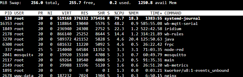

Прикладываю диагностический архив, а также скрин нагрузки процессов.
diag_output_AYNYCBNV_2025-05-05-06.33.46.zip (158,6 КБ)
Рекомендую отключить режим отладки, так как он сильно нагружает систему. После этого проверьте, как изменилась скорость реакции на выключатели.

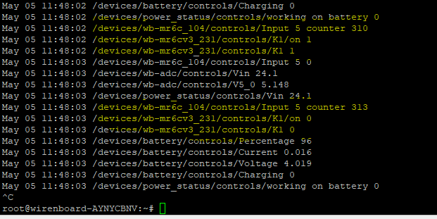

Рекомендую провести дополнительную проверку с нужными топиками и замерить время отклика:
mosquitto_sub -t "/devices/#" -v | ts
Также, думаю, будет полезна данная статья о быстром Modbus — в ней описаны способы повышения производительности опроса устройств.
Если правильно понял, то средняя задержка 300мс.

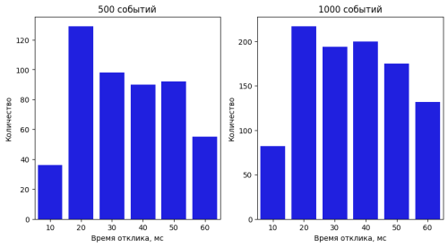

Вообще при Быстром Модбасе на нескольких десятках входах задержка должна быть минимальна и 300 мс «в среднем» это много. Картинка из документаци — реальный эксперимент с парой десятков устройств у которых замыкали автоматом входы.
Скорее всего кто-то на шине «тупит» и драйвер ждёт тайматут при обращении к нему. нет устройств, которые физически отключены, но есть в настройках? Попробуйте оставить на шине только устройства Wiren Board и проверьте.

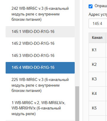

На самой обсуждаемой шине 18 стандартных реле и диммеров WB + 4 модуля R1G-16, подключенного через расширитель MIOv2 также через этот порт rs485. Может в этом дело?
Смущает то, что не показывает возможность обновления устройств.
Обновление работает по другому механизму и обычно не связано с внутренними настройками контроллера.

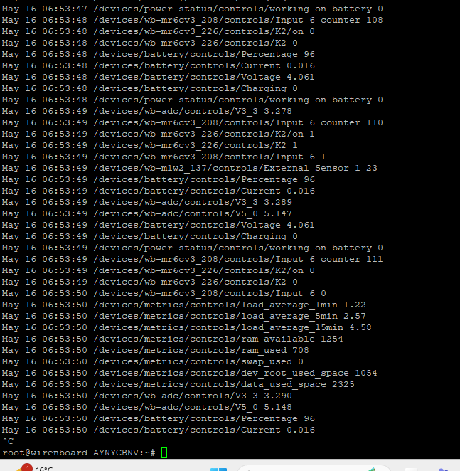

В общем сейчас выяснил следующее. На порту RS485-2 подключен шлейф из шлюзов ONOKOM. Которые прилично нагружают шину.
Ранее спрашивал что зависимость обработок правил основанных на откликах никак не зависит от соседних портов. Но вышло так что когда я отключил опрос этого порта - правила стали работать практически мгновенно. при этом отклики показывает в районе 100 мс
diag_output_AYNYCBNV_2025-05-16-06.58.20.zip (311,6 КБ)
Если включить опрос шлюзов - то по логам отклики остаются такие же короткие но реле включаются с заметной задержкой.
