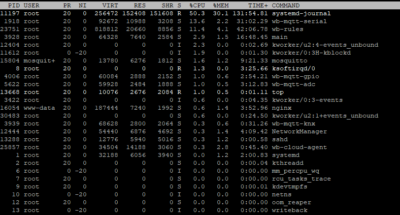

Рекомендую проверить чем (каким процессом) загружен контроллер.
Например используя top/
Получается system-journal почти всегда на первых строчках
Проверьте не включена ли отладка?
При включённой отладке размер системного журнала будет быстро расти, поэтому не забудьте отключить отладку, когда необходимость в ней отпадет. От сюда может быть подвисание работы драйвера.
Да, спасибо, помогло, теперь светодиоды постоянно мигают.
