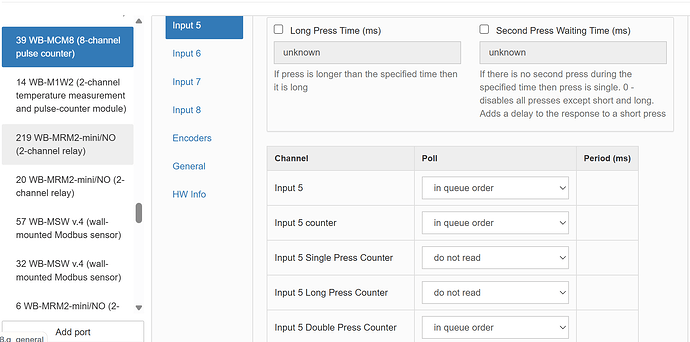

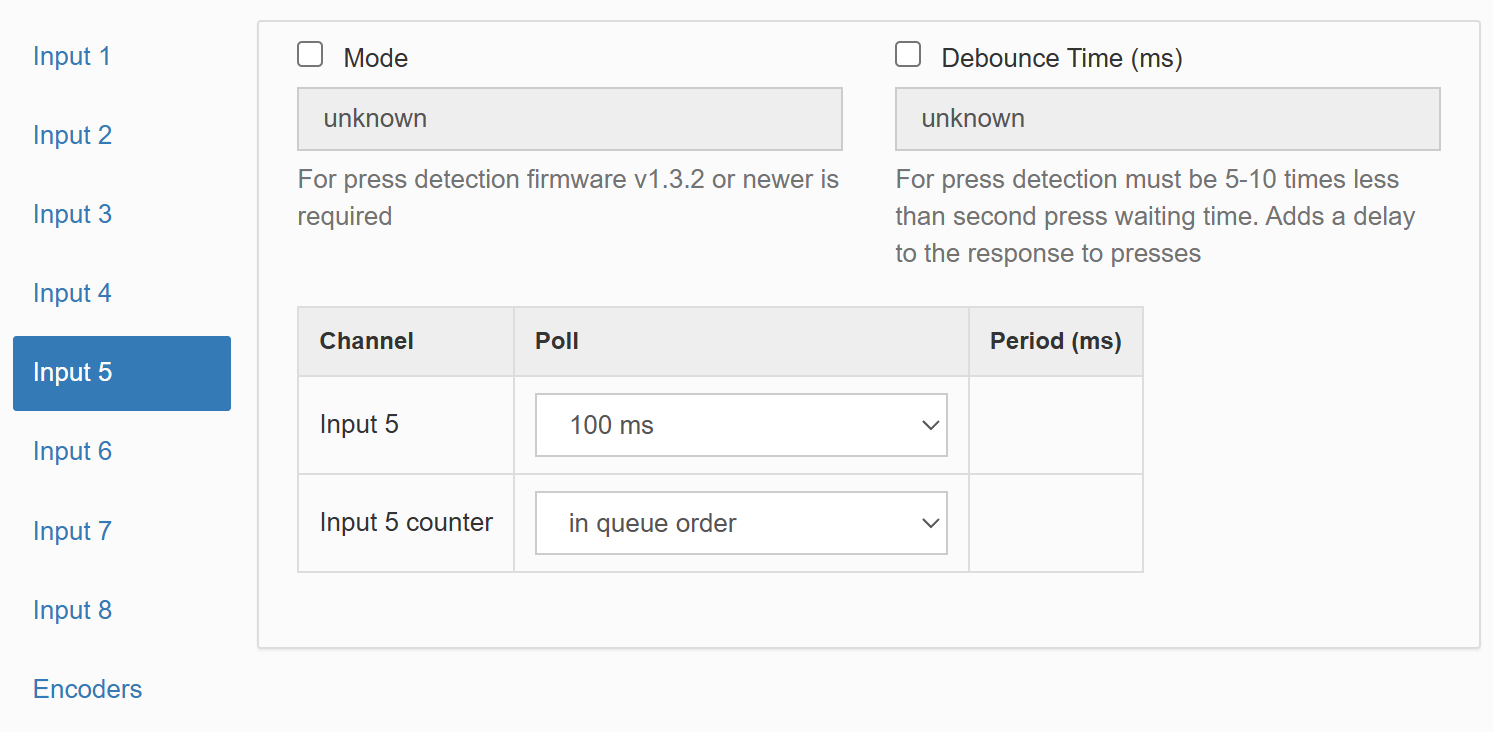

Если применять опрос по умолчанию “В порядке очереди”, то теряются нажатия, хотя счетчик меняется при этом шустро. Мы анализируем этот топик в XIOT и там нет возможности прочитать счетчики. (В остальных каналах сейчас стоит опрос “100 ms”)
Если применять опрос “100 ms” (или даже 50 ms), то нажатие отлавливается только если удерживать кнопку чуть дольше чем простое нажатие

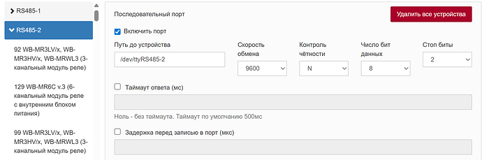

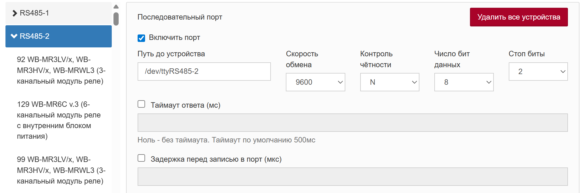

Прошу уточнить на какой скорости сейчас настроена шина на 9600 верно?
Добрый день, рекомендую еще убедиться что установлена последняя прошивка на устройстве.
Удалось ли решить вопрос?
да, 9600
На шине 68 устройств, включая модули реле и датчики (все оборудование WB)

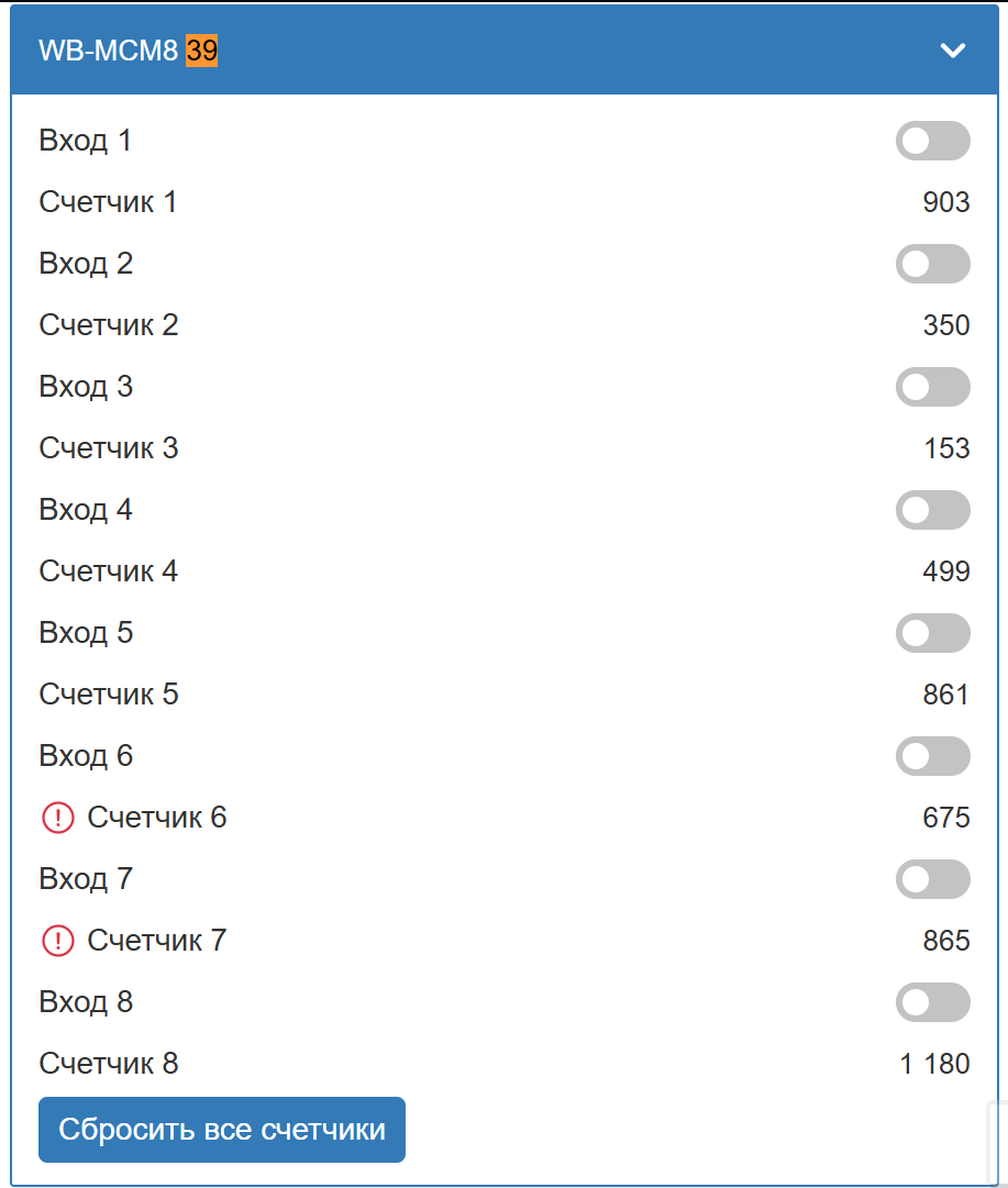

Снова на этом объекте и продолжаем настраивать - заметно, что входы имеют пропуски
Почти все входы сейчас так настроены

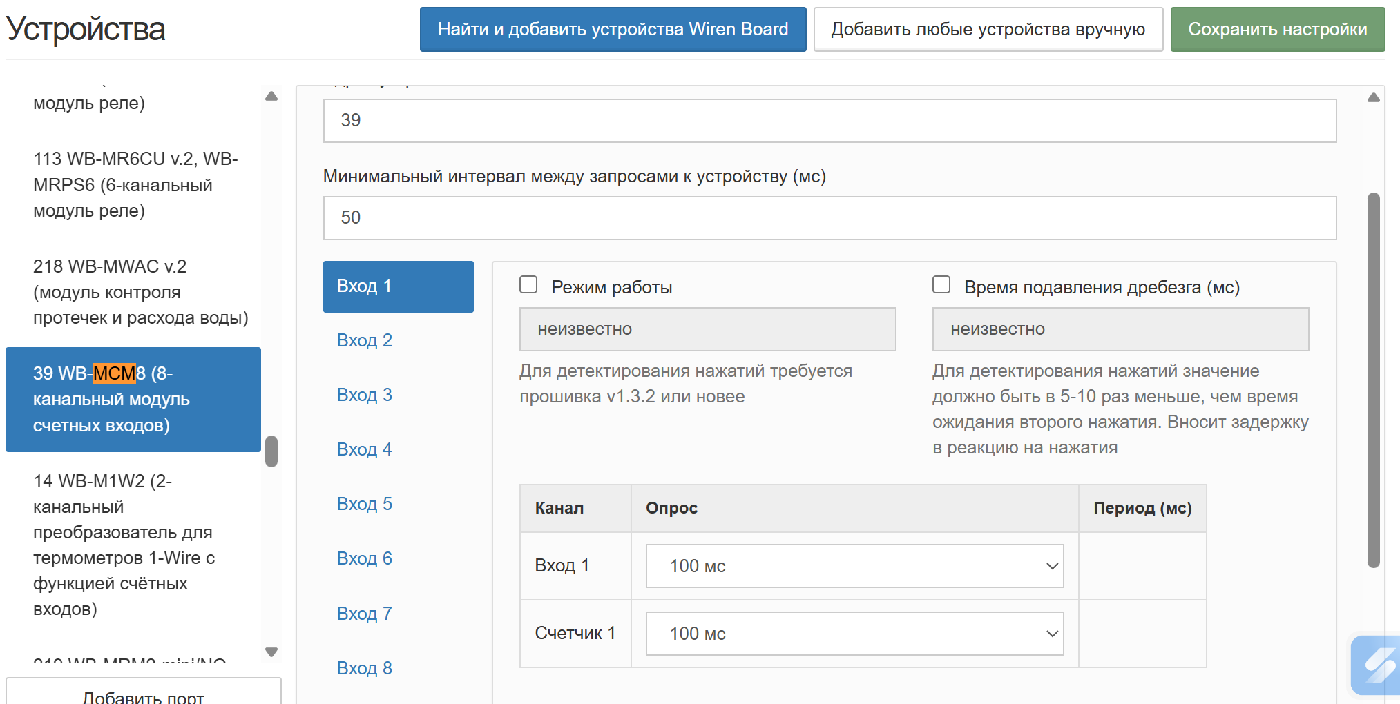

wb-mqtt-serial
“channels” :
“name” : “Input 1”,
“read_period_ms” : 100
“name” : “Input 1 counter”,
“name” : “Input 2 counter”,
“name” : “Input 5”,
“name” : “Input 5 counter”,
“name” : “Input 6”,
“name” : “Input 6 counter”,
“name” : “Input 7”,
“name” : “Input 7 counter”,
“name” : “Input 8”,
“name” : “Input 8 counter”,
“enabled” : false,
“name” : “Serial”
“name” : “Input 2”,
“device_type” : “WB-MCM8”,
“enabled” : true,
“in5_debounce_ms” : 50,
“min_request_interval” : 50,
“slave_id” : “39”
Так, 68 устройств на шине. На каждом по десятку регистров.
На скорости 9600 не может быть более трех регистров опрашиваемых с периодом 100мс, так как единичный опрос на этой скорости занимает 30-40мс.

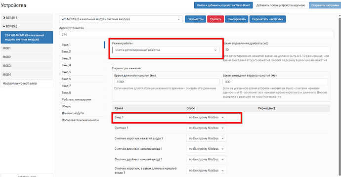

Обновите прошивку WM-MCM8 до версии 1.9.0 командой:
wb-mcu-fw-updater update-fw -a39 /dev/ttyRS485-2 --version 1.9.0

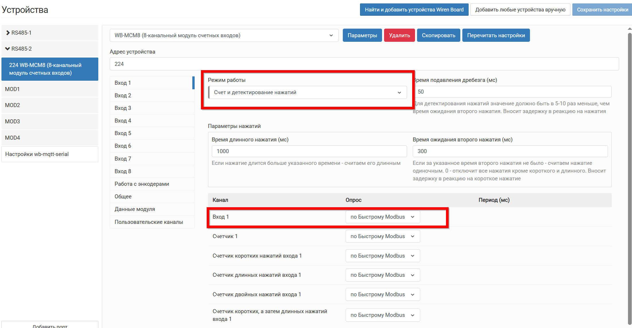

Проверьте в web-ui, например, чтобы для Входа 1 был режим “Счет и детектирование нажатий” и опрос “по Быстрому Modbus”:
Протестируйте и сообщите результат.
Стало лучше, но Input с пропусками захватывается.
Счетчики работают хорошо.

На скорости 9600 Modbus не успевает передать состояние кнопки при кратковременном нажатии. Чтобы увеличить скорость реакции увеличьте скорость настолько, насколько позволит шина. На 115200 вы не заметите задержки.
