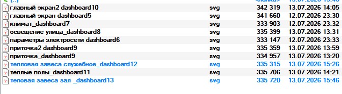

сейчас удалил демо и сохранил “несохраняющуюся” панель- все прошло норм, ошибки нет. Как и где контролировать общий обхем панелей?
вот все мои панели, но установлены svg 7шт
Все панели хранятся в файле /mnt/data/etc/wb-webui.conf, который загружается на компьютер пользователя в хранилище браузера LocalStorage. Это хранилище, в зависимости от браузера, имеет ограниченный размер до 4 Мбайт. При превышении размера вы получите ошибку загрузки панели в редактор. Поэтому важно следить за суммарным размером SVG-рисунков. В реальной жизни, если рисовать панели в Inkscape и не размещать в них растровую графику и сложные градиенты, то рисунки получаются компактные — десятки или сотни килобайт, поэтому большинство пользователей с такой проблемой не столкнутся. Источник
Хорошо, видимо всю память съела демо -панель, после удаления которой всё вроде как заработало
Если один SVG был на 1.9 Мб, наверняка просто не осталось места в хранилище. Потестируйте еще со своей стороны, если ошибка возникнет опять, то будем разбираться дальше
