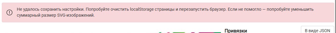

Я потетстил ваш конфиг — причина опять таки в размере панелей.
Все панели (текстовые и SVG) хранятся в одном файле настроек, и браузер держит его копию у себя в локальном кэше. Этот кэш ограничен — порядка 5 МБ, точная величина зависит от браузера. Есть нюанс: внутри браузера текст занимает примерно вдвое больше места, чем тот же файл на диске (из-за кодировки, в которой браузер хранит строки). Поэтому файл ~2,4 МБ на диске превращается в браузере в ~4,7 МБ и перестаёт помещаться в кэш. Это гипотеза, но я потестировал, после удаления заднего фона смог добавить много SVG панелей.
Когда места не хватает, вы видите «Не удалось сохранить настройки», а при следующем открытии страница подтягивает из кэша прошлую, неполную версию — отсюда и «на следующий день осталась одна старая панель».
Откуда взялся размер. В каждую вашу SVG-панель встроена фоновая картинка (JPEG ~322 КБ), причём один и тот же фон продублирован во всех семи панелях — это ~2,25 МБ из 2,4 МБ всего файла. То есть почти весь объём — это повторяющаяся фоновая картинка. Из-за неё каждая панель весит ~330 КБ, тогда как обычная нарисованная панель — это десятки килобайт.
Как решить проблему - уберите фон из панелей (можете заменить легким векторным фоном или однотонной заливкой).
После этого каждая панель весит 5–10 КБ вместо 330 КБ, суммарный объём падает в десятки раз, и лимит вам мешать перестанет — панели будут сохраняться стабильно и не слетать. Общее правило: не встраивайте растровые изображения (фото, подложки) в SVG-панели, тогда с этим ограничением вы не столкнётесь.

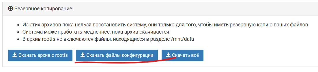

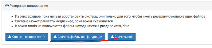

расположен тут /mnt/data/etc/wb-webui.conf ?
или файл конфигурации?
Да, этот конфиг и имел в виду для бэкапа
Есть еще инструменту для бэкапа всех конфигураций через веб:
Да, все верно, просто выйти из конфигурирования панелей.
После правок, лучше обновлять страницу через Ctrl + F5
