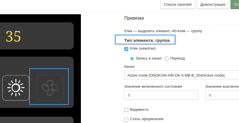

Не имеет отношения к проблеме, но у вас кнопки были не очень хорошо привязаны — вы привязали действия к прямоугольникам и из-за иконок на них тяжело нажимать. Перепривязал к всей кнопке целиком — если выделить прямоугольник с зажатым Alt, выделится группа вместе с иконкой.
climat-panel updated.zip (942 байта)
climat-panel.svg updated.zip (8,5 КБ) — панельку тоже чуть поправил, там прямоугольник в кнопке со снежинкой был прозрачным, от этого не менялся цвет, когда был включен режим.

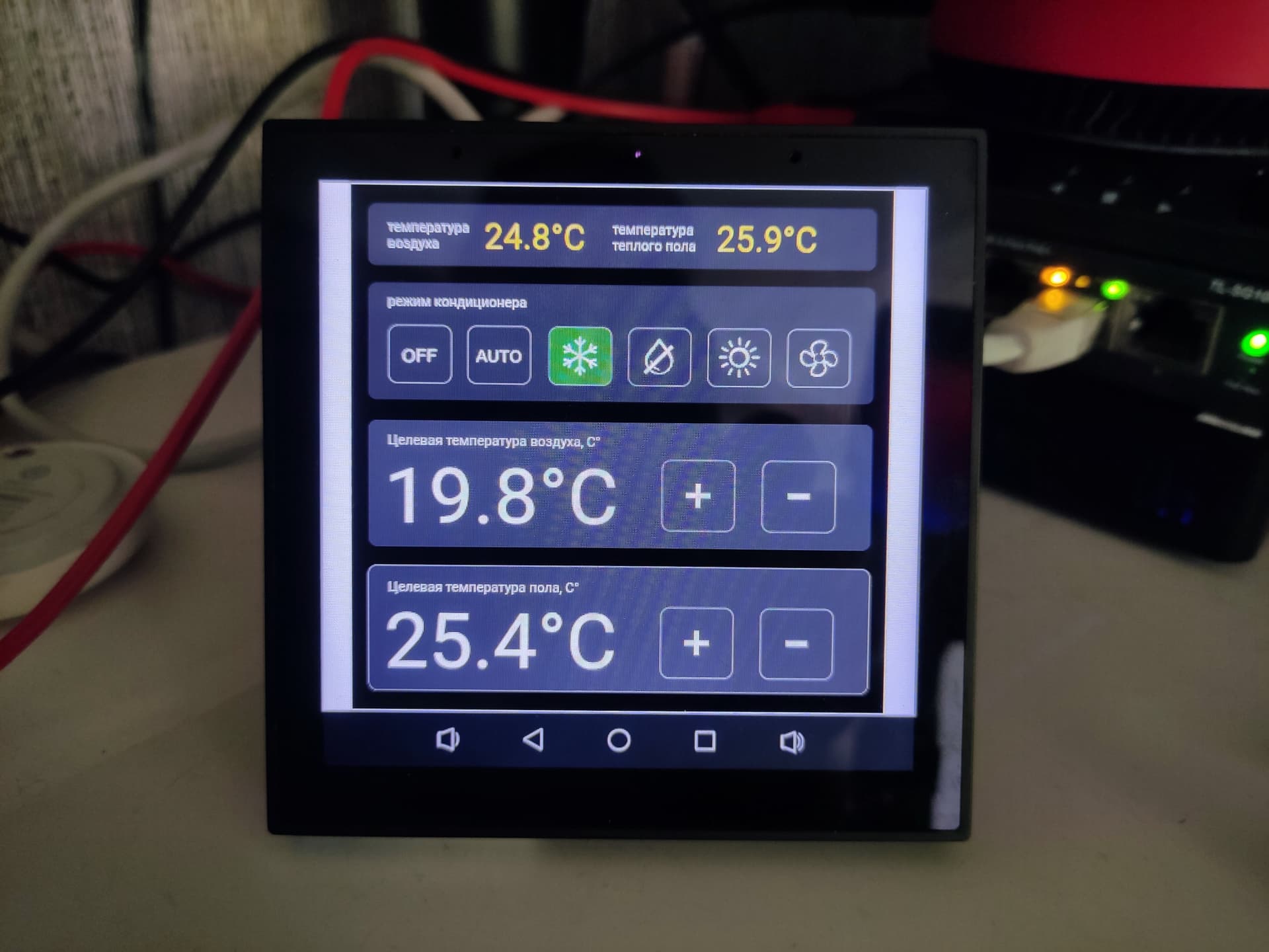

Пока ждём разработчиков, набросал скрипт-эмулятор данных для панельки. Поставил у себя на тест, попробую воспроизвести проблему на столе. @Justo Подскажите, через какое время начинаются видимые проблемы?

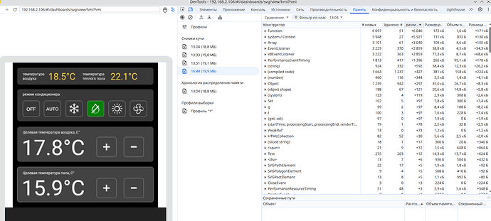

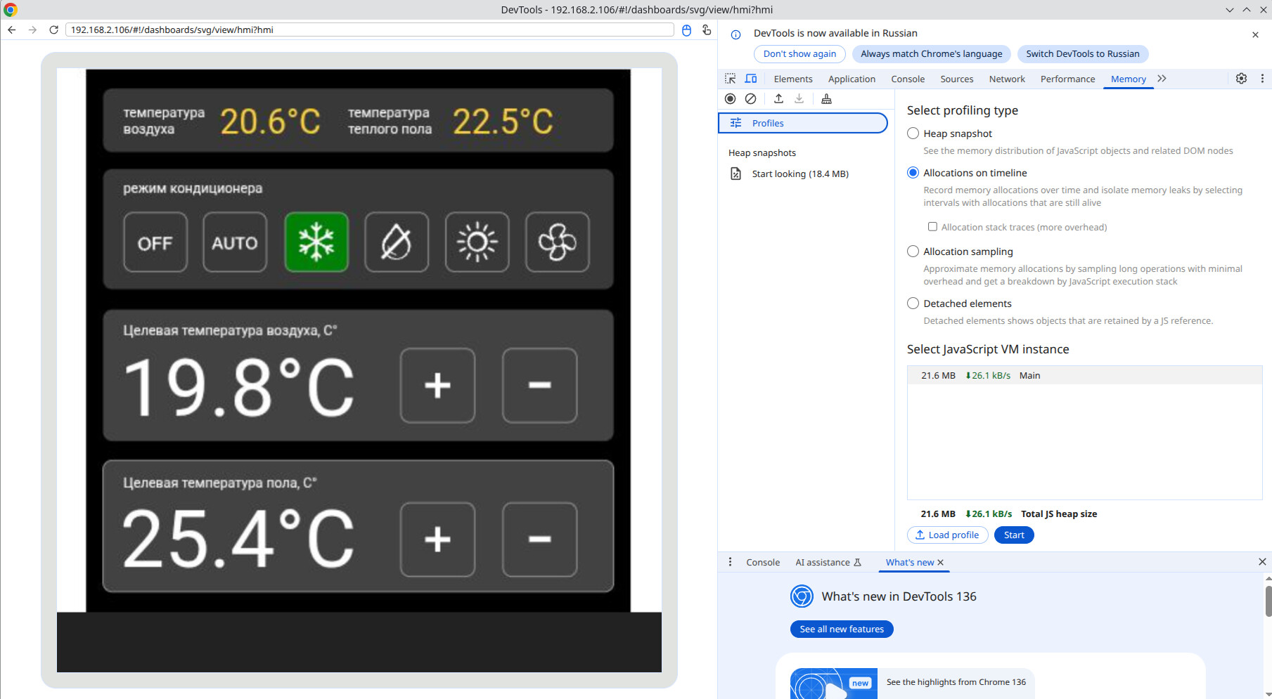

Прошло 3.5 часа. Пока панель шустро отзывается, тормозов нет. В инспекторе есть артефакты, претендующие на утечку памяти, магабайт набежал (пусть разработчики разбираются). Продолжаю наблюдать.

  1. Точно видно, что со временем svg-дашборд начинает кушать больше памяти — это нехорошо, разработчики посмотрят.
  2. Однако, тормозов на панели пока нет, прошло 12 часов.
