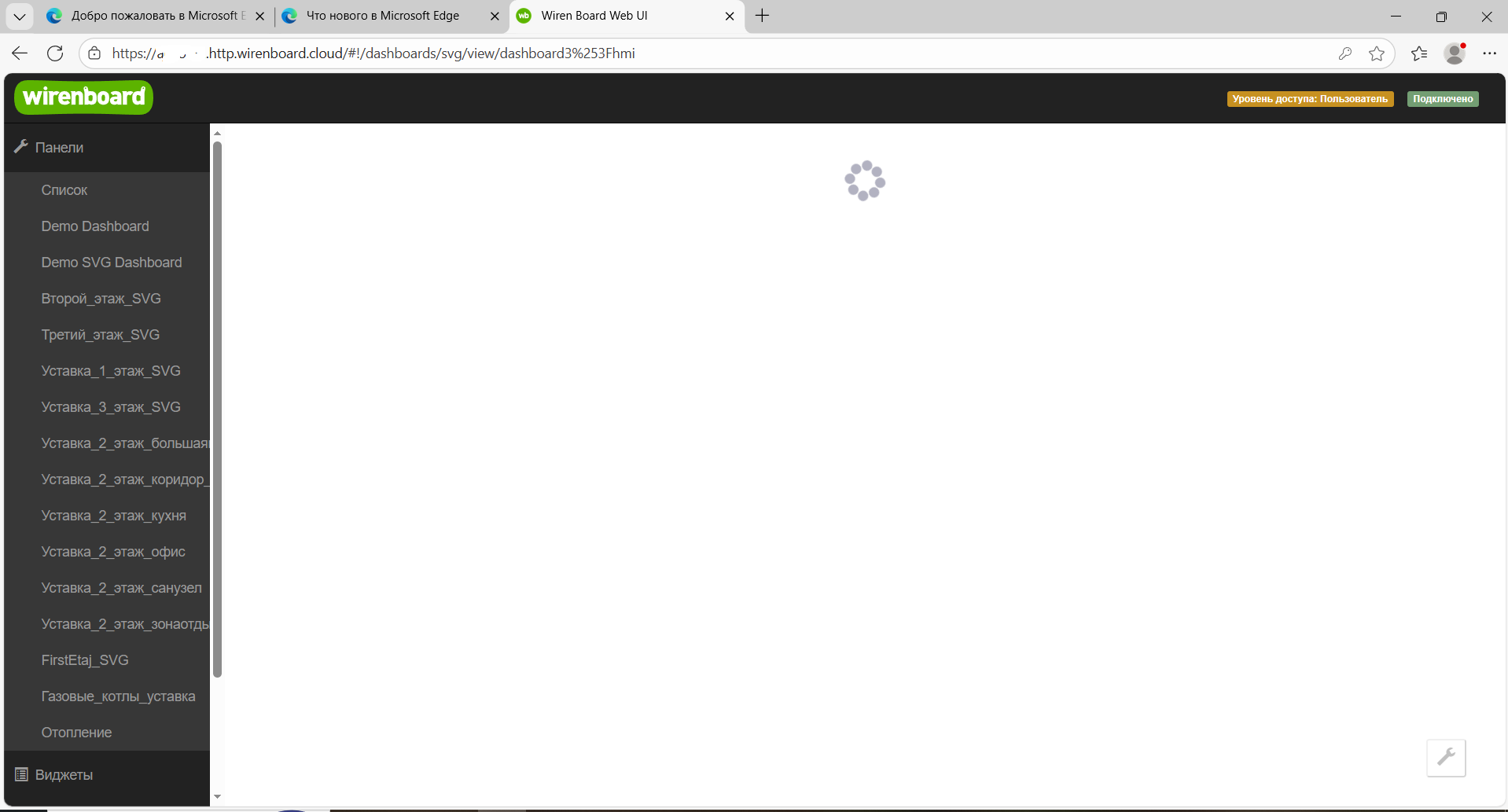

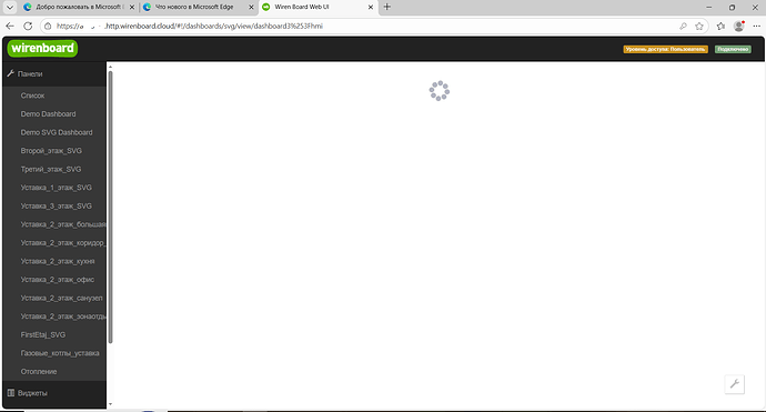

Существует следующая проблема. На смартфоне использую приложение Fully Kiosk Browser, спустя продолжительное время, например 8 часов, запускаю приложение, где идет ссылка через wirenboard cloud. Когда появляется текст “обновление токена” происходит бесконечная загрузка SVG панели, причем идет игнорирование ?hmi, и вместо корректной ссылки, появляется %253Fhmi в конце (в браузере на ПК). Это уже было замечено на компьютере. Вот я сейчас пишу и до меня доходит, что это скорее всего связано с маршрутом через wirenboard cloud, поскольку при использовании ссылки через ip адрес, все грузится корректно. Опять же, после того как я через cloud правлю ссылку в Fully Kiosk Browser, убирая ?hmi, а потом добавляя ее назад, все продолжает корректно загружаться. Перезапускаю приложение после этих манипуляций и все продолжает работать ровно до того момента пока вновь не произойдет обновление токена. Проблема явно не на стороне браузеров. Пример скрина прикладываю.

Также могу записать видео с экрана проявления проблемы. Повторюсь, аналогичная ситуация происходит и в браузерах на ПК после очистки кэша происходит каждый раз.
Не думаю что это поможет.
Отлично, вот и попробую воспроизвести.
чистая виртуалка, chrome актуальный.
Запустил пару, посмотрю.
Если есть способ быстро воспроизвести - то поделитесь пожалуйста.
Открываю браузер, где ранее не использовал ссылку для доступа через Клауд до контроллера с svg панелью, использую приписку в конце ?hmi. Ввожу логин и пароль. Для возобновления кейса удаляю историю и чищу кэш. Проявляется всегда.
Да, воспроизводится. Описал разработчикам, думаю исправят.
