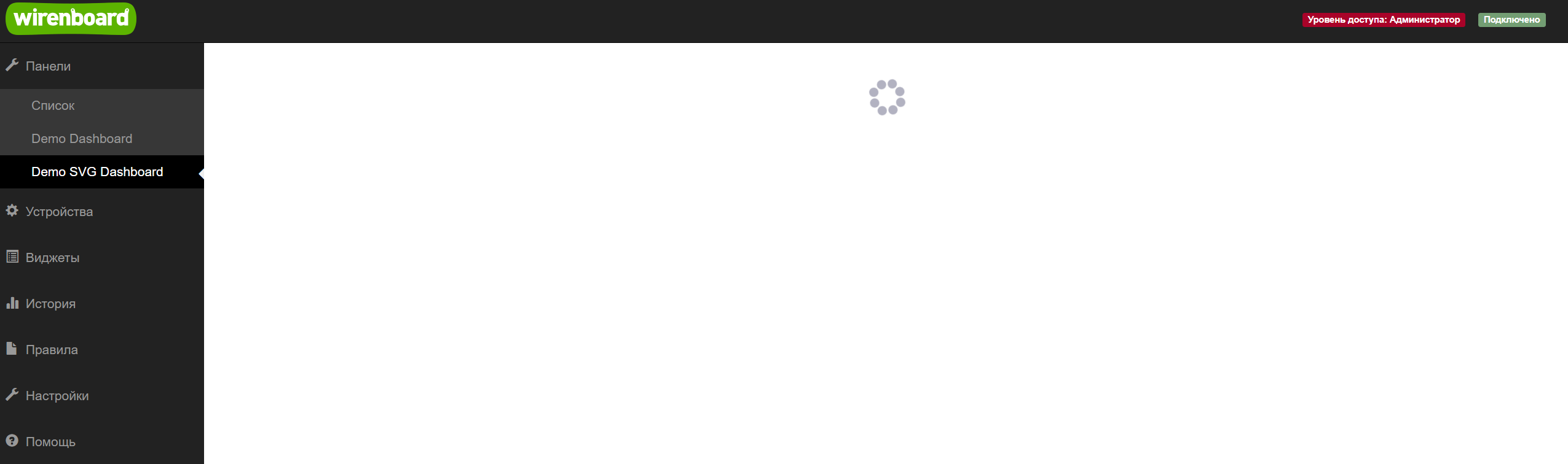

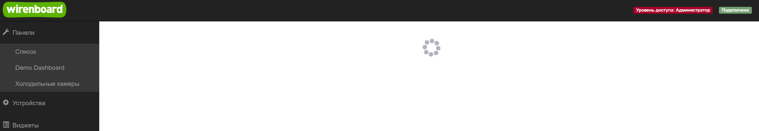

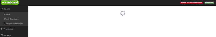

Добрый день! Не открываются/загружаются SVG в списке панелей!
результат команды:
wget ‘http://10.0.0.70/#!/dashboards’ -O -
в файле:
SVGdashboard.txt (10,1 КБ)
результат команды:
в файле:

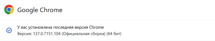

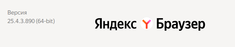

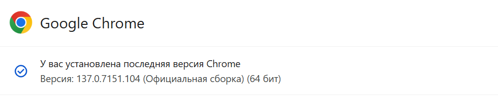

Какой браузер и какую его версию используете?
Пробовали с другого устройства подключиться?

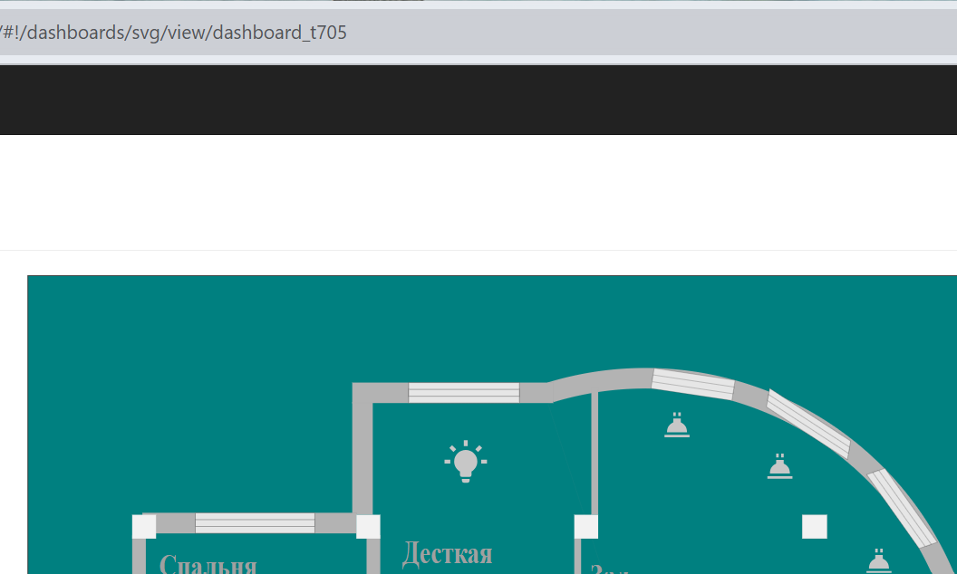

У вас была создана пустая SVG панель.
Попробуйте открыть у себя вновь созданную под названием “demo”.
В браузере очистите кэш - Ctrl+F5

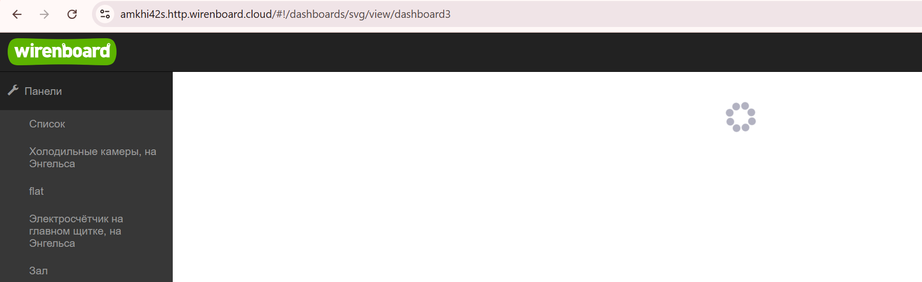

Добрый вечер!
не помогло, но вроде, после очередного обновления заработало!
