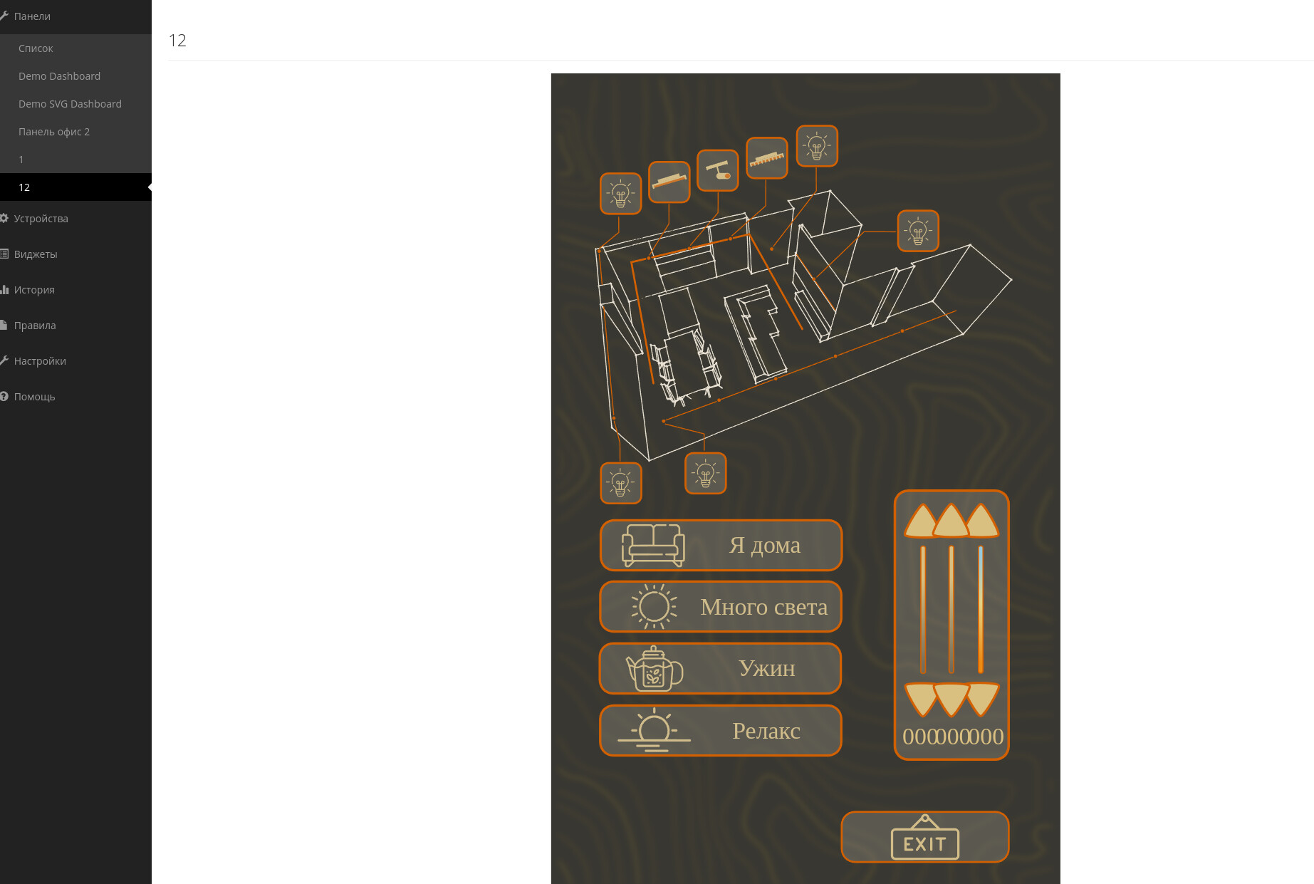

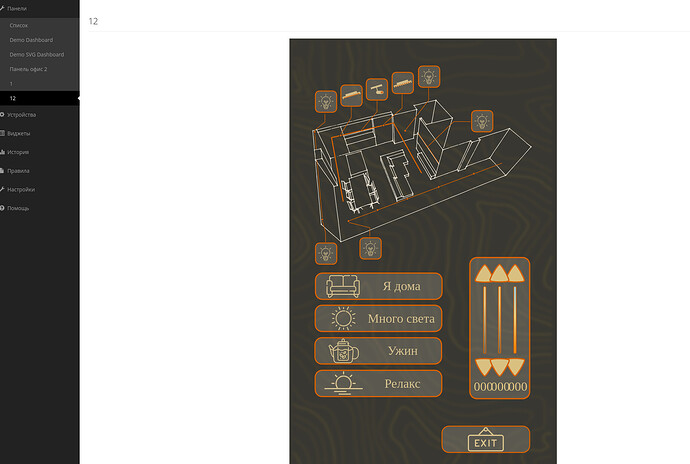

Из особенностей с телефона панели загружаются

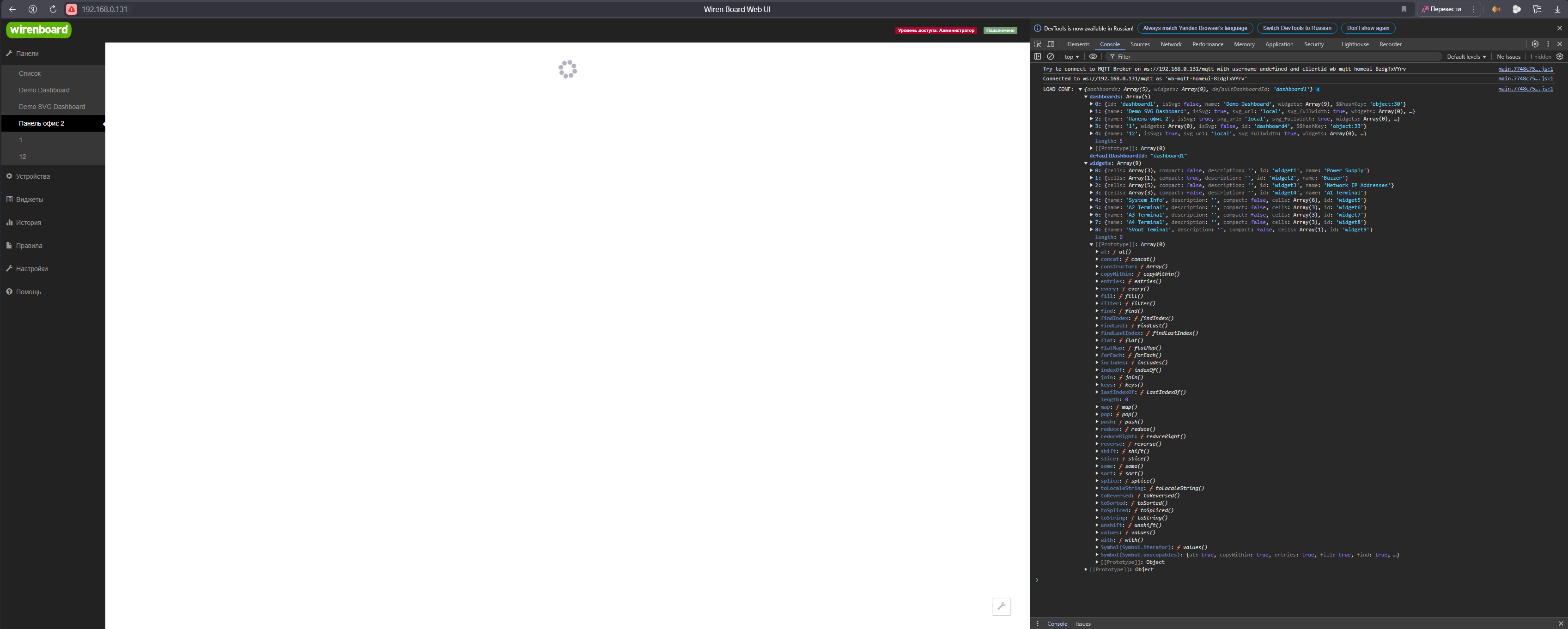

Панели загрузились и на одной странице браузера загружаются нормально, также как и страница добавления новых панелей, но при этом в другой странице этого же браузера загрузка также как и до этого не происходит. Какую либо закономерность в поведении проследить не могу.

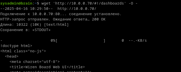

Опишите пожалуйста подробнее где и как мне отправить команду wget 'http://10.0.0.70/#!/dashboards' -O -, что бы этот вопрос можно было оперативнее решить, заранее спасибо.

Я открываю на компьютере консоль и выполняю.

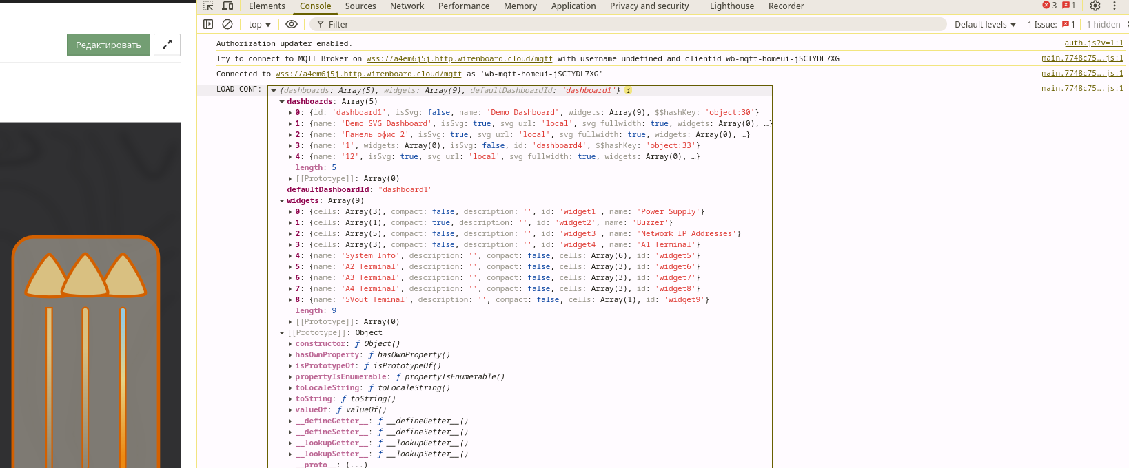

Попробовал еще 2 браузера на этом же устройстве, почистил кэш, взял другой компьютер, там 2 браузера попробовал, ни на одном SVG не загрузило, при этом остальные функции которые пробовал работают корректно, интерфейс загружается виджеты тоже, все устройства отображаются.

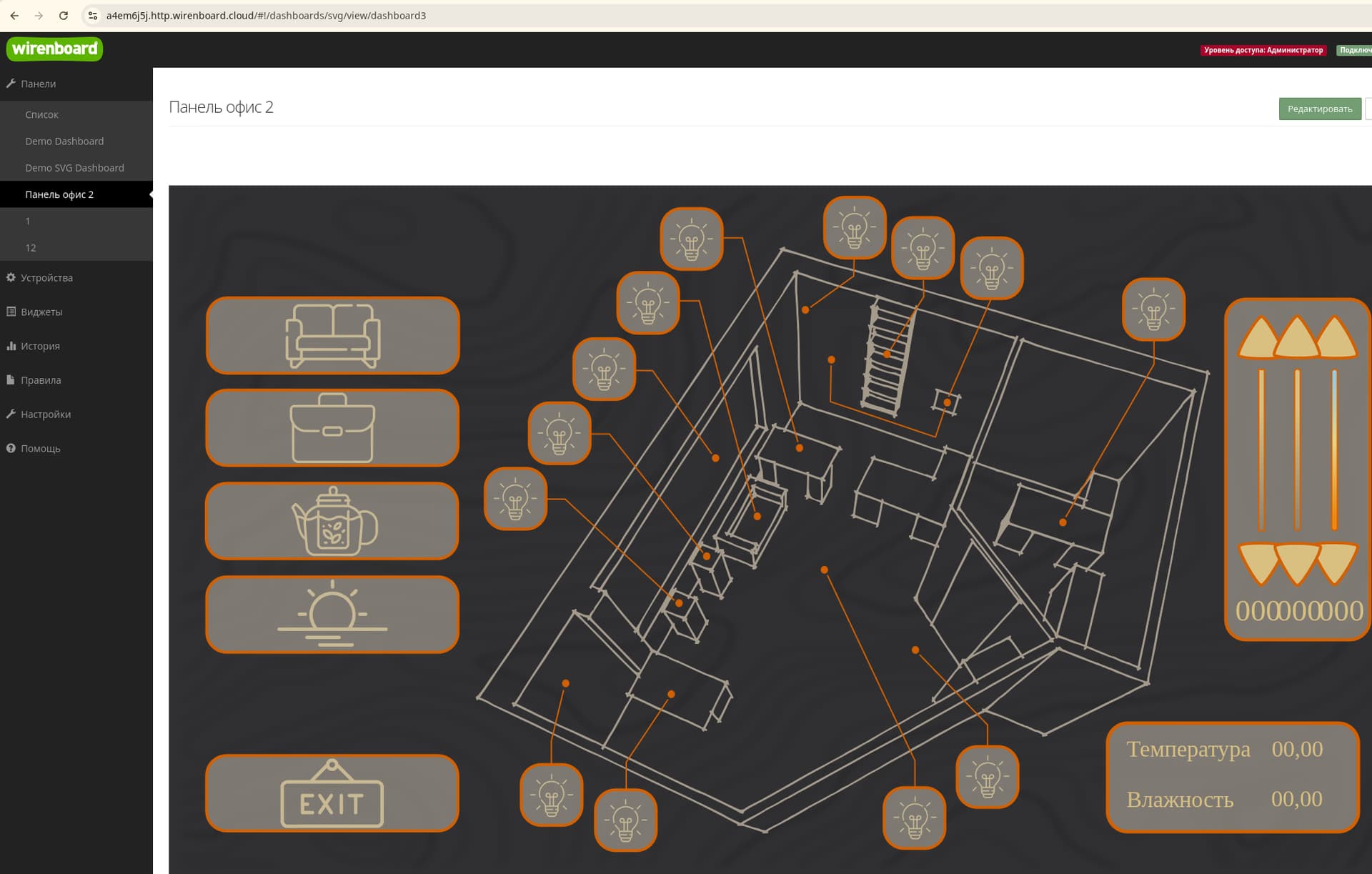

Также, попробовал подключить другой контроллер, на нем стандартная SVG панель загружается корректно во всех браузерах, то есть дело именно в контроллере. Можно ли вам как то подключиться и диагностировать? Или вопрос можно решить отправкой контроллера вам?

Иногда также получается их увидеть но после перезагрузки страницы пропадает.
Я думаю что это не проблема с браузером или компьютером поскольку панель на другом контроллере в этом же браузере загружается в штатном режиме, также другой ПК показал те же проблемы.
