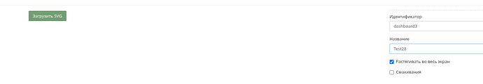

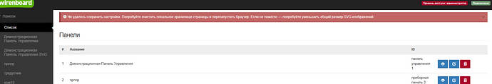

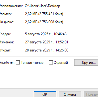

Здравствуйте, нарисовал SVG, загрузил в контроллер, пару часов вводил данные, нажал сохранить, пишет не возможно сохранить, что делать?и почему на стадии загрузки такая ошибка не вылазит?столько времени впустую

как узнать время ошибки
и каков размер максимальный SVG файла можно загружать?
Посмотреть на часы в то время когда она, ошибка возникла. Или я не так понял вопрос?
Вот тут описано: SVG-панели (Dashboards) — Wiren Board
Суммарный - до 4МБ.
Но может быть ограничен браузером.

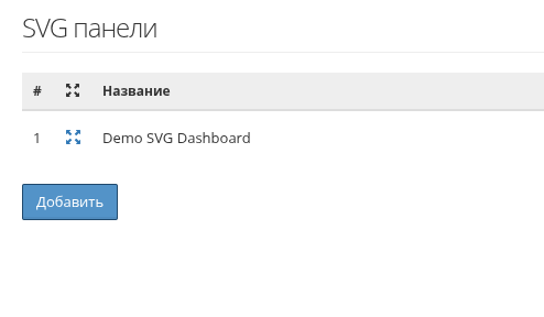

Нажимаю “добавить”

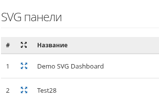

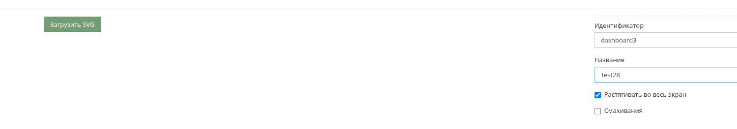

Затем “загрузить”
После нажатия “сохранить”:

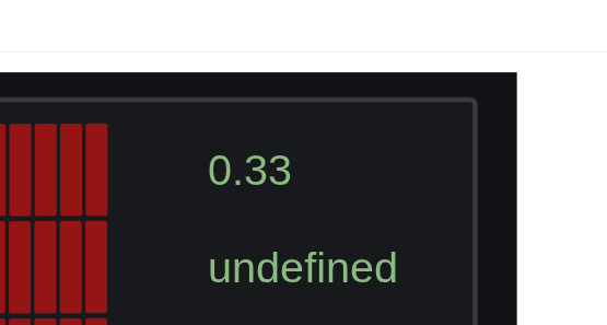

Ну и попробовал связать пару значений с топиками:
