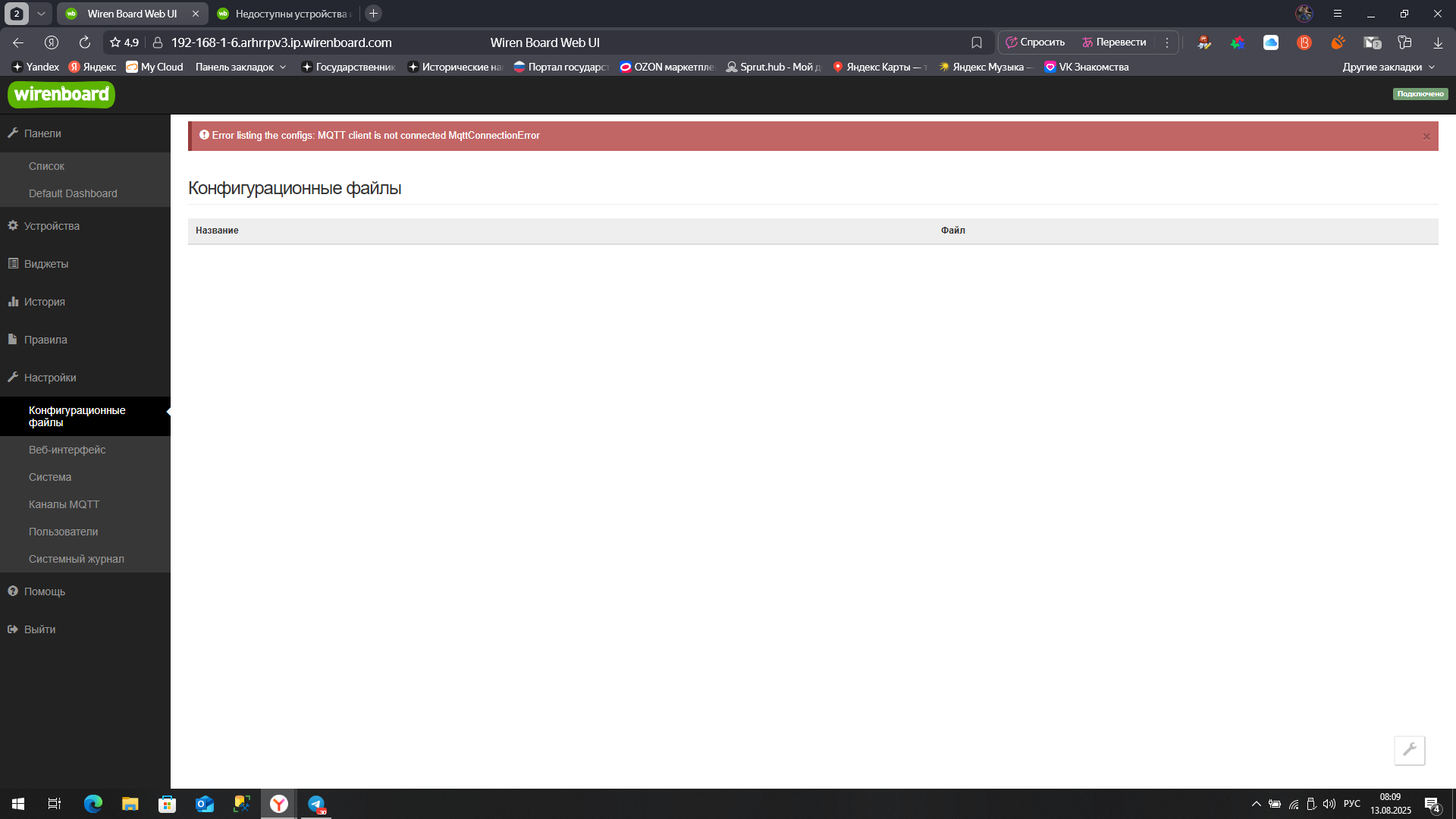

Добрый день. Обновил контроллер командой apt uprade. После этого в веб-интерфейсе (с доступом через локальную сеть) появилось предупреждение, что не установлен пароль администратора. Добавил пользователя и установил пароль. В веб-интерфейсе не отображаются устройства, конфигурационные файлы, панели и прочие настройки. Попробовал зайти через облако - все работает. Прикладываемый конфигурационный файл получен через облачный интерфейс. Подскажите, как победить

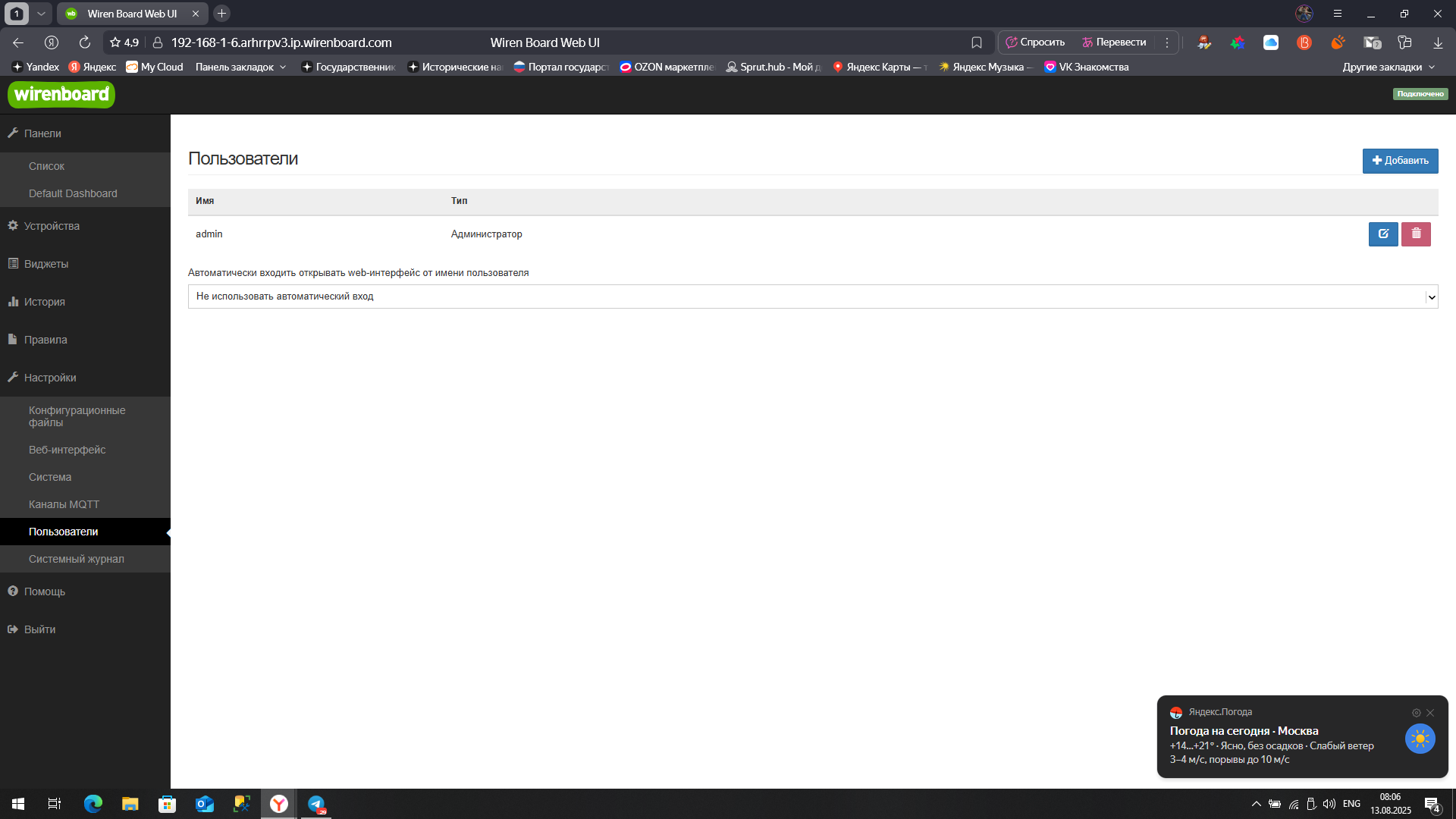

А в Настройки → Пользователи какие права у пользователя, под которым вы залогинились на контроллере?
Получается, что все окрректно отображается в облаке, но на компьютере нет доступа.
Попросил бы вас добавить еще одного пользователя с правами администратора (Настройки → Пользователи), разлогиниться (Выйти) и зайти под новым пользователем.

Попробовал, все тоже самое. Не отображается, выдает ошибку. Причем, у меня стоит SprutHub (установлен модуль расширения), все устройства видны и работают штатно

Добрый день! Посоветовался с нашими разработчиками, нужна диагностическая информация.
Попрошу вас для отладки:
- Показать содержимое консоли браузера при открытии страницы веб-интерфейса контроллера:
- В браузере на основной странице веб-интерфейса контроллера нажмите
F12илиCtrl + Shift + I - Перейдите в вкладку
Console. - Нажмите
F5илиCtrl + R - Сделайте скриншот
- Показать содержимое файла /etc/nginx/sites-enabled/default:
- Подключитесь к контроллеру по SSH
- Выполните команду
cat /etc/nginx/sites-enabled/default - Скопируйте и пришлите результат
- Показать лог старта сервиса MQTT-брокера:
- Выполните команду
journalctl -u mosquitto | head -30 - Скопируйте и пришлите результат
