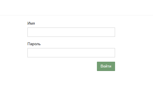

Если ваш веб-интерфейс выглядит примерно так:
то, скорее всего, используется новая система управления пользователями.

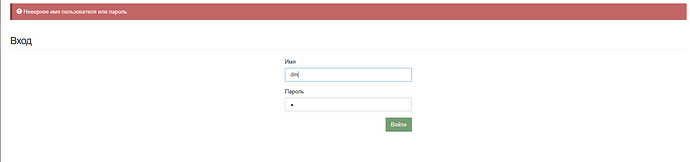

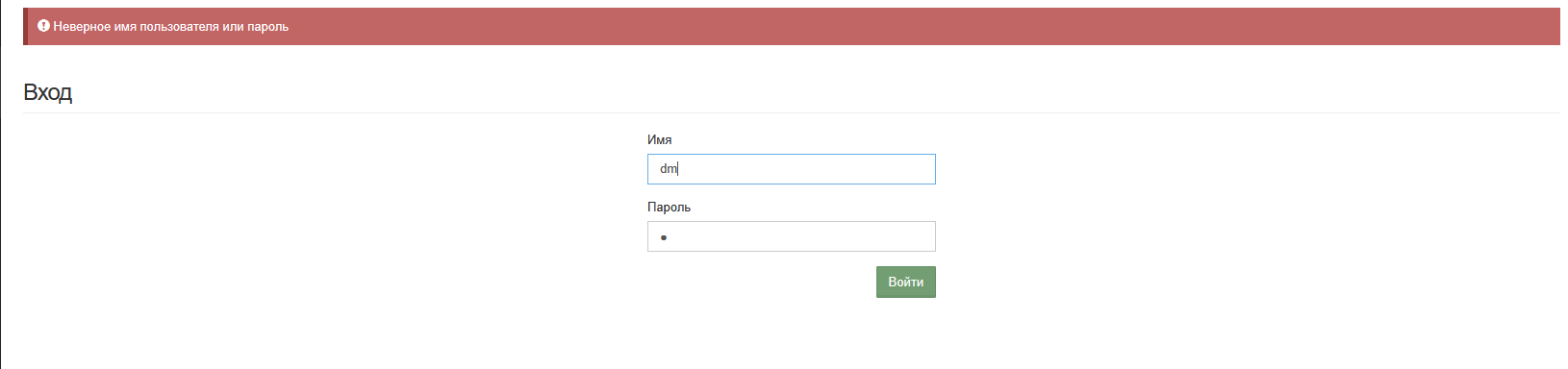

К сожалению у меня не воспроизводится описанное поведение при выполнении команды все отрабатывает корректно и вход под новым паролем возможен:
wb-homeui-users modify dm --password 1
Рекомендую попробовать создать нового пользователя согласно данной инструкции.
После этого проверьте — удаётся ли войти в веб-интерфейс с новым пользователем?
Результат:
