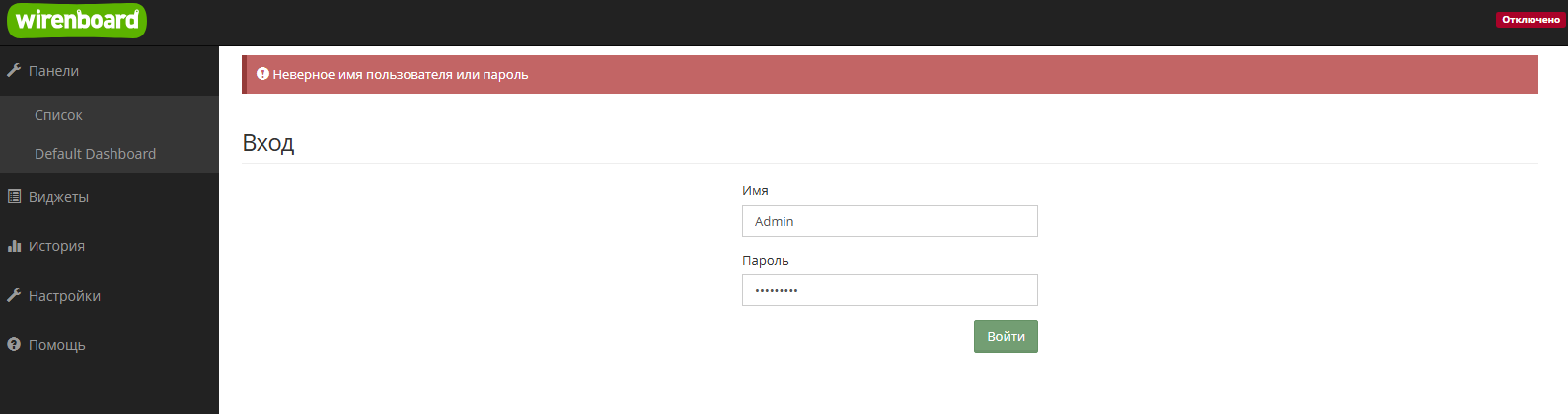

После обновления с 5.10.35-wb173 не могу попасть в веб интерфейс.
раньше заходил без пароля.
можно сбросить пароль с консоли ?
и еще в строке адреса ввожу локальный ип контроллера, а он его подменяет на адрес вида (https://192-168-5-250.хххххххх.ip.wirenboard.com/#!/login).
Да, в testing-релизе теперь тестируется доступ к контроллеру по https. Адрес, на который происходит перенеправление, на самом деле резолвится в локальный адрес контроллера, домен wirenboard.com в нем нужен для того, чтобы браузер не ругался: невозможно сделать валидный сертификат на IP из локальной сети.
Скажите, а после обновления вы попадали на экран, где пароль надо было задать, и теперь вы его не можете вспомнить? Или сразу попали на экран входа?
попал в пустой веб интерфейс. там было создать пользователя.
создал и после этого выкинуло, и тут же попытался им зайти а не пускает.

А имя пользователя, которого вы создали admin или Admin ?
Там регистрозависимые “пользователи”, я пробовал создать двух пользователей admin и Admin) с разными паролями и уровнем доступа - эти пользователи системой воспринимались как разные.
Да, это возможно. См Утилита «wb-homeui-users» — Wiren Board
