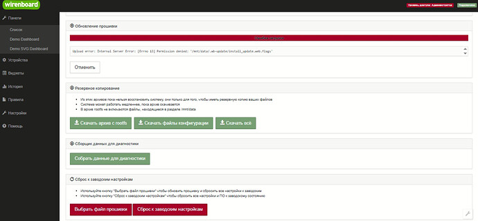

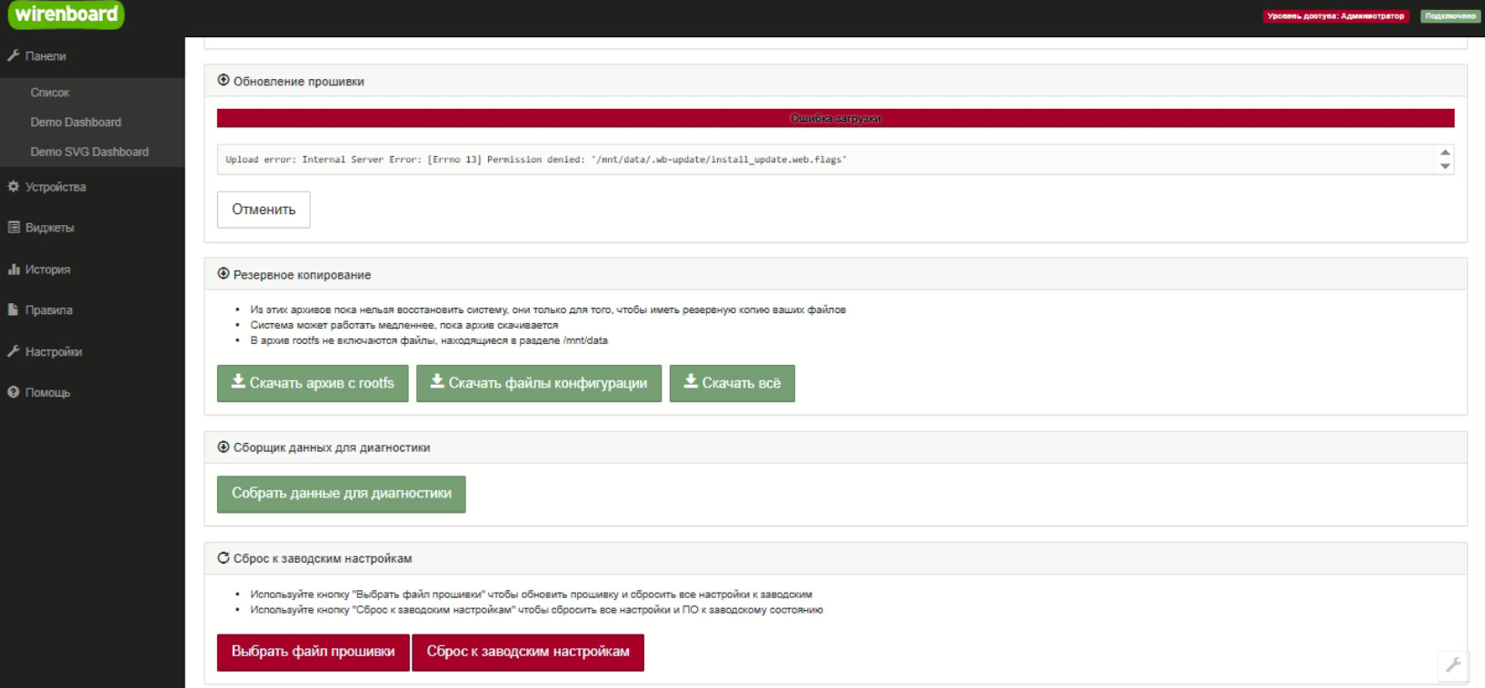

После обновления прошивки на контроллере Wiren Board веб интерфейс контроллера стал сильно тормозить и не всегда реагировать на команды, залил последний релиз прошивки из предложенных стабильных. При обновлении через Web UI возникает ошибка записи в каталог:
Could not write to directory '/mnt/data/.wb-update/' : Permission denied

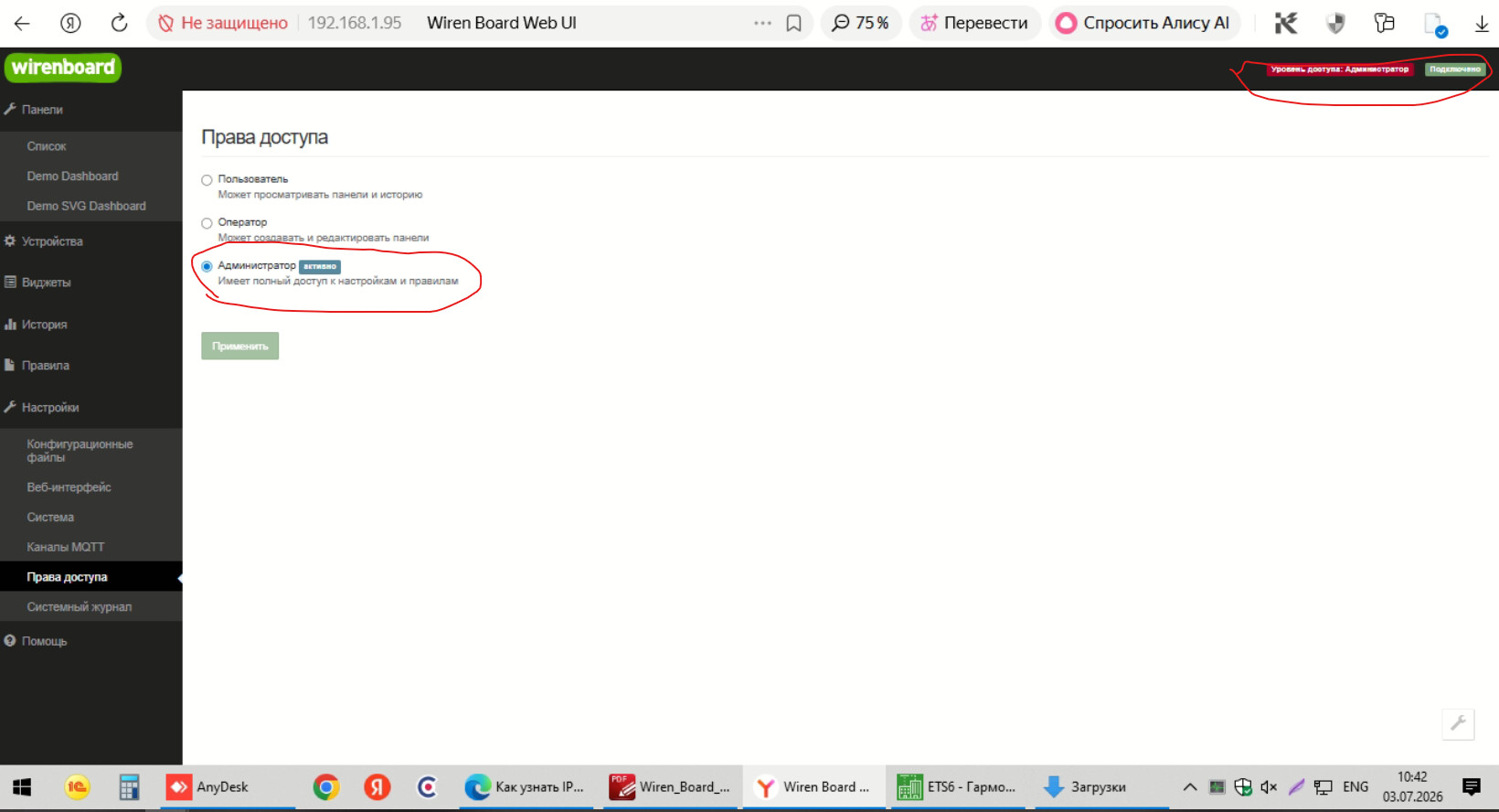

При этом в интерфейсе отображается уровень доступа «Администратор».

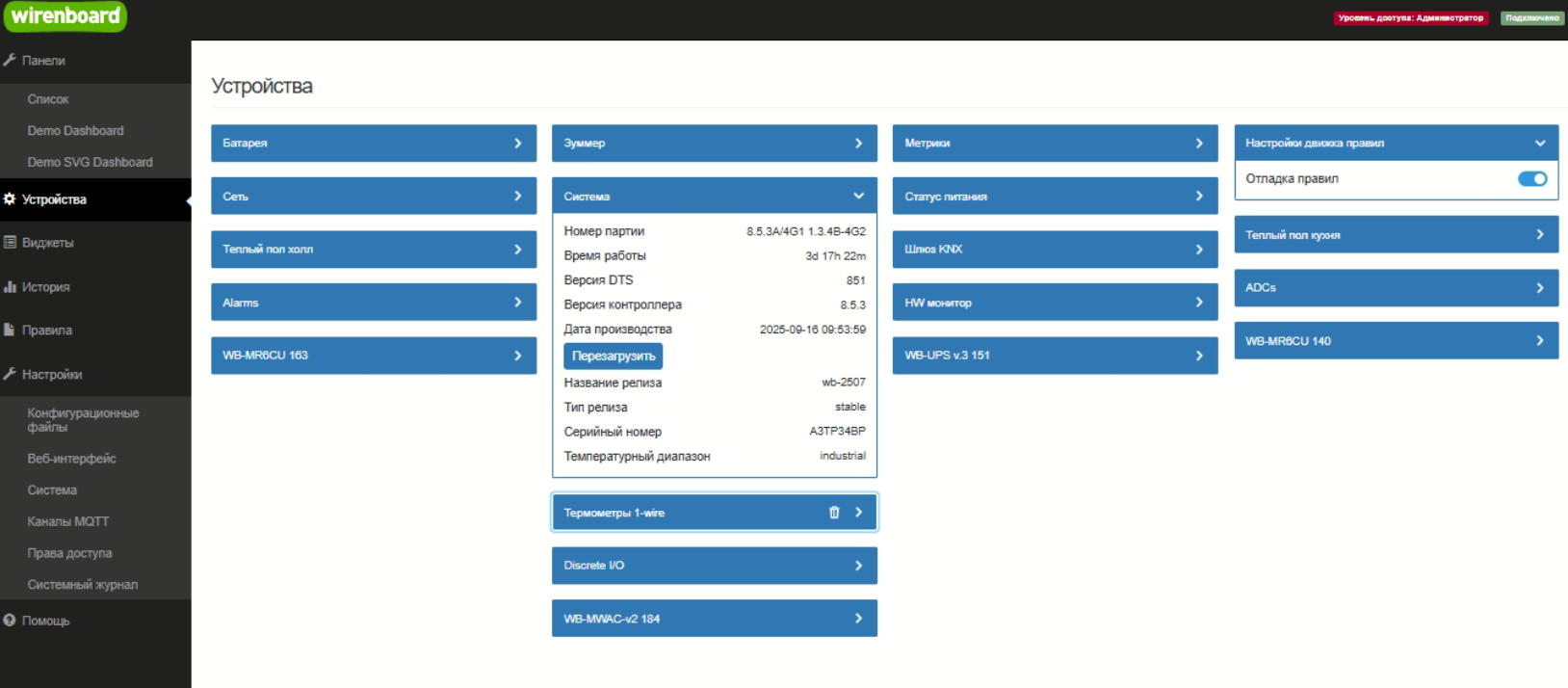

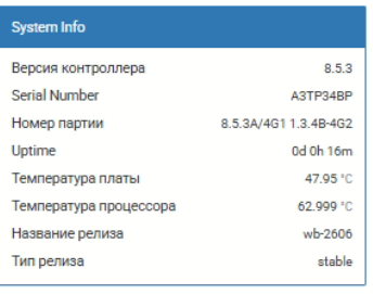

  1. данные о текущих версиях от системы
  2. Скриншот ошибки при обновлении

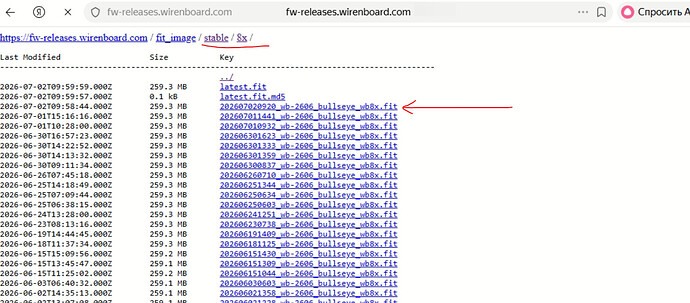

  3. Скриншот с выбором релиза прошивки

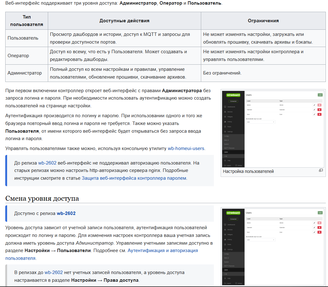

  4. Скриншот со страницы прав доступа

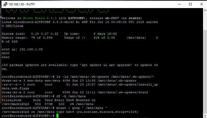

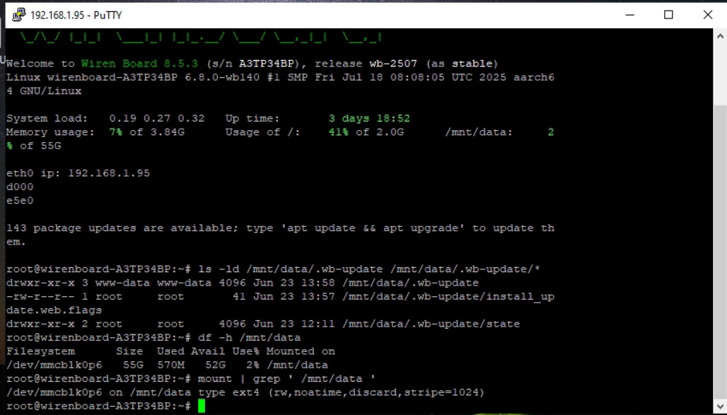

покажите пожалуйста текущие права и владельца каталого.
Возможно этот скриншот поможет
Очистите пожалуйста каталог, то есть удалите все содержимое.
Ну и использовать для обновления загрузку fit - не лучший все ж выбор, лучше стантартный apt.

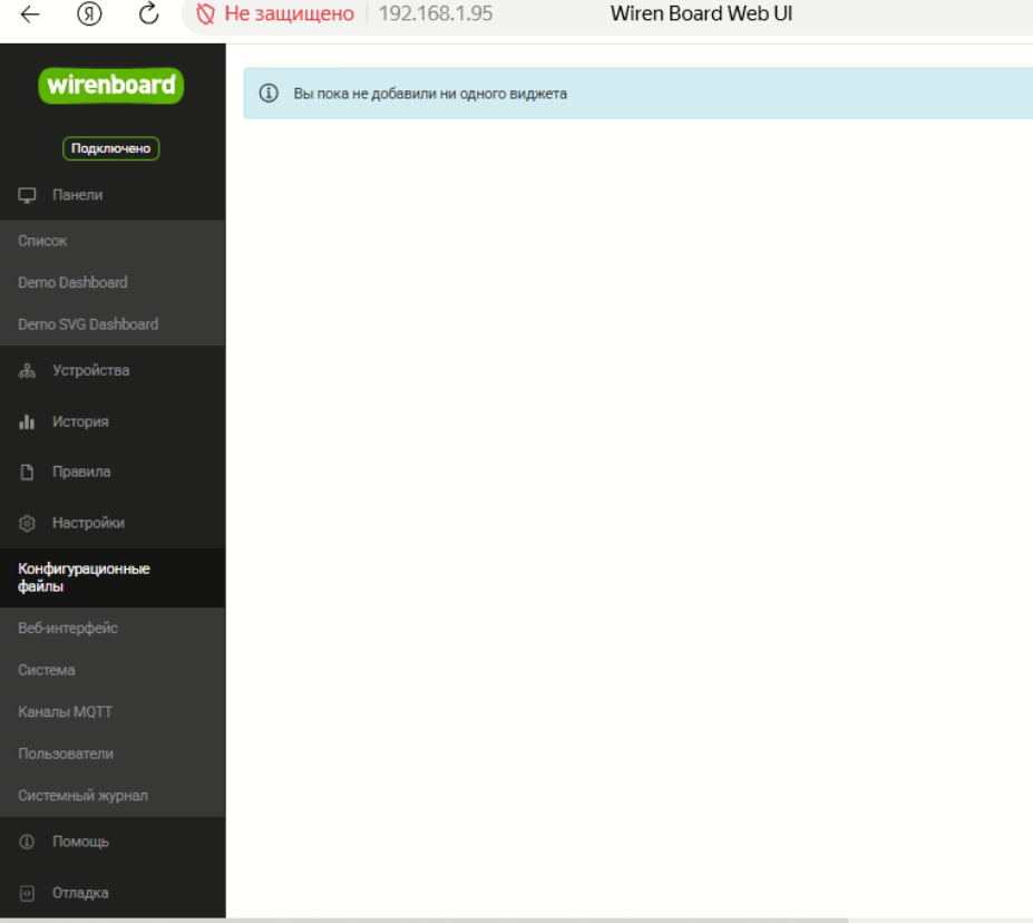

Очистили каталог, обновили по apt. Сначала все работало, при попытке создать пользователя в веб интерфейсе ( кнопка остаться на HTTP), появился белый экран, через несколько минут удалось вернуться в вебинтерфейс, но теперь он вновь стал тормозить и не отвечать на команды.
Вот тут пока не понимаю что делаете. Покажите команды пожалуйста. То есть что было настроено, для какой цели.
То есть пытаюсь получить уровень доступа администратора как в инструкции, но интерфейс зависает и не пускает в раздел “Пользователи”.

Очень странно что ни чего не заметили, вот прямо сегодня утром запись экрана сделал.
Во вложении 2 видео, на одном видно что в веб интерфейсе для перехода в любой пункт меню нужно около 1,5 минуты или больше, иногда вообще не реагирует. На втором видео записал попытку добавить пользователя, тут вообще реакции не происходит, сначала белый экран, затем минуты через 2 —3 просто возвращается на страницу. словно ни чего не нажимал.
