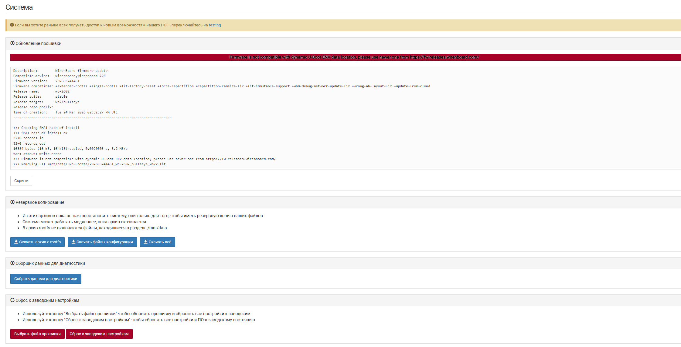

Здравствуйте. Пытался обновить контроллер до релиза 2602 стейбл, последняя прошивка была 2507. Контроллер версии 7.4. несколько раз пытался обновить разными способами : через терминал SSH, через сервисный порт , и интерфейс контроллера, попытки обновить контроллер безуспешны.
  1. При обновлении через интерфейс “ругается” на порт.
  2. При обновлении через сервисный порт прошивка встаёт "криво” например в списках устройств чистый лист.

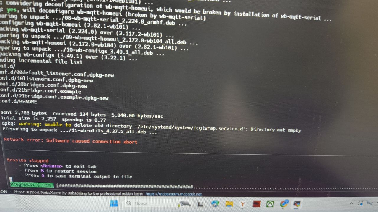

  3. Обновления через терминал SSH показывают ошибку, фото в приложении.

По одному скриншоту - достаточно сложно диагностировать.
Приведите команды, которые выполняете и логи, полностью, текстом.

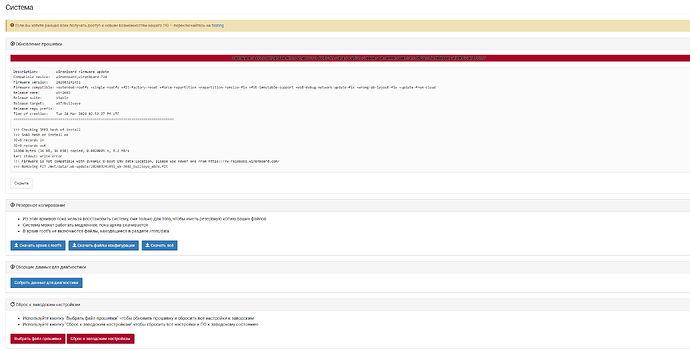

Скачена новая прошивка через веб-интерфейс и запустил установку через веб-интерфейс прошивку 202603241451_wb-2602 для wb7x
Во время установки подключил консоль в приложении лог из консоли.

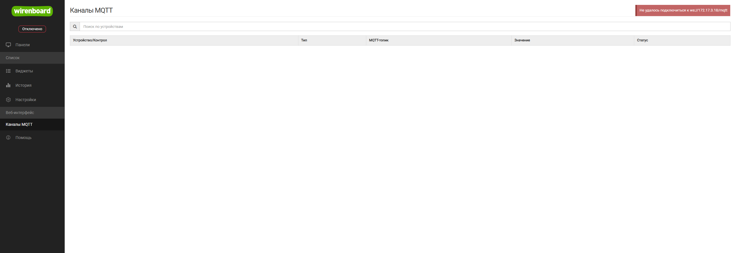

После установки веб-интерфейс зависает на вкладках mqtt и конф.фалы
Лог из консоли.txt (118,0 КБ)

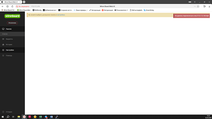

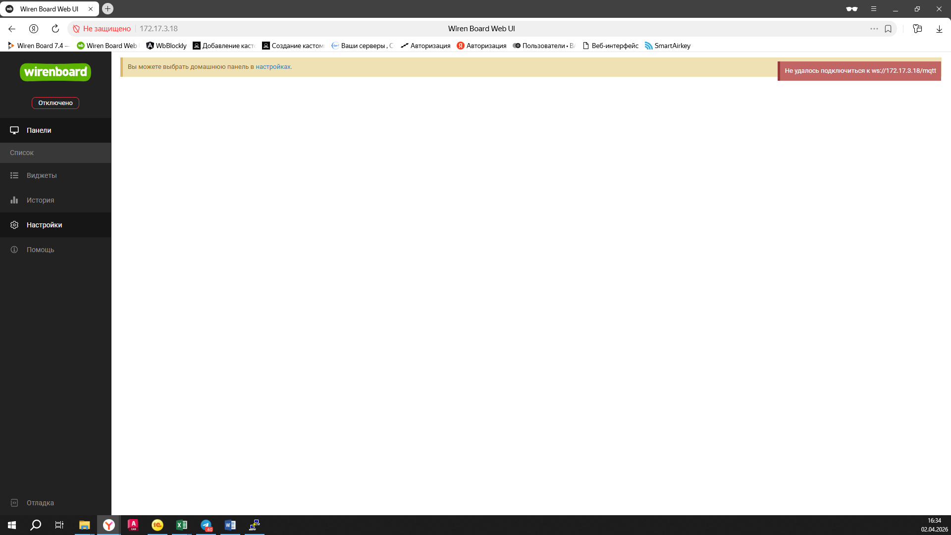

Также - что происходит при подключении к контроллеру из инкогнито браузера?

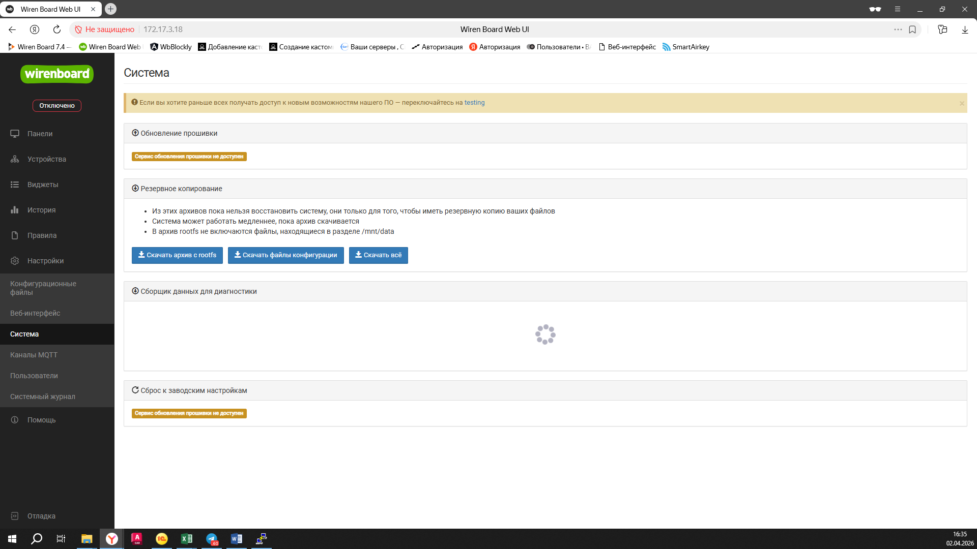

  1. Приложил скриншот из браузера
  2. Сбор диагностических данных не является возможным , не работает “вечная загрузка”

Чтож, понятно.
Apr 02 13:33:05 wirenboard-AOTBN27M mosquitto[2997]: 1775136785: mosquitto version 2.0.20 starting
Apr 02 13:33:05 wirenboard-AOTBN27M mosquitto[2997]: 1775136785: Config loaded from /etc/mosquitto/mosquitto.conf.
Apr 02 13:33:05 wirenboard-AOTBN27M mosquitto[2997]: 1775136785: Error: Unable to open acl_file "/usr/share/wb-mqtt-homeui/mosquitto/acl/user.conf".
Apr 02 13:33:05 wirenboard-AOTBN27M mosquitto[2997]: 1775136785: Error opening acl file "/usr/share/wb-mqtt-homeui/mosquitto/acl/user.conf".
Apr 02 13:33:05 wirenboard-AOTBN27M systemd[1]: mosquitto.service: Main process exited, code=exited, status=13/n/a
А эти файлы - есть?
Выполните обновление пакетов пожалуйста. Сейчас wb-mqtt-homeui стоит 2.172.0-wb103 а актуальный 2.172.0-wb105
Ну и приложите вывод фзе прори обновлении
Альтернатива: выполнить сброс, именно сброс, не обновление на актуальный релиз 2602.
